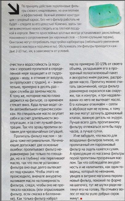

продолжение статьи
6 ч.jpeg [ 90.14 KiB | Просмотров: 16185 ]

Думаю все же пропитку найти в город, если нет, то придется делать смесь масла и бензина, правда одни советуют пополам, др.10 частей бензина на 1 часть масла 10:1...

Вчера ребята в Иркутске купили мне Ликви Молли 75w90 Трансмиссионку и пропитку аэрозоль для воздушного фильтра. Так как почитал, в и-нете и спасибо Ангелу, за информацию, что лучше, хоть и дороже, вс же аэрозоль.

Сегодня получил трансмиссионку и аэрозоль, вечером доделаю все и остаются мелочи. 1 мая в Иркутске открывается околоскутерный сезон

Пропитал возд. фильтр. Аэрозолем Ликви Молли, какая липкая зараза, руки только Фэри отмыл :).
