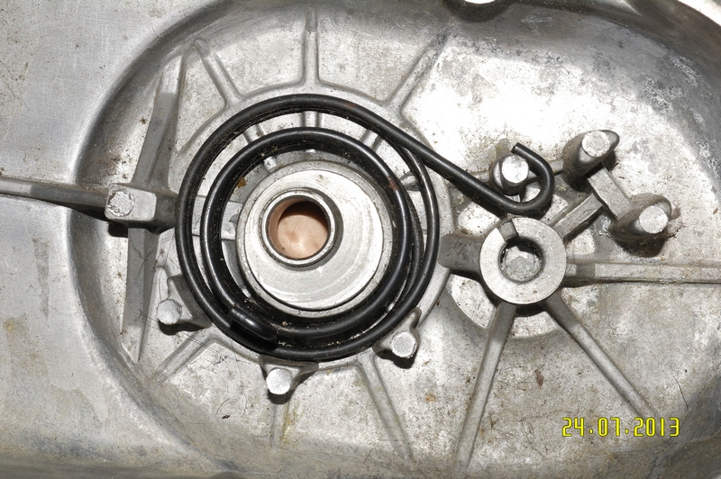

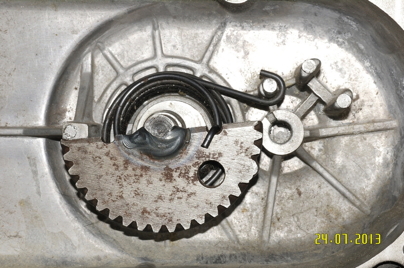

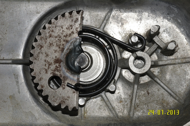

И еще,-как зацепить пружину вала кик-стартера?
У меня полтинник. Скину фото, может поможет чем.... 1-е. Одеваешь пружину. 2-е вставляешь вал кика, цепляешь за пружину, проворачиваешь до ограничителя и проворачивая утапливаешь его до конца, чтоб уперся в ограничитель. Вот примерно так.....

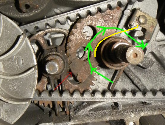

Придерживая третьей рукой *JOKINGLY* вал кика, зажимаем со страшной силой плоскогубцами, двумя руками, свободный конец прижины и по зеленой стрелке заводим его за упор.

Нет, не туда, должно получиться так
