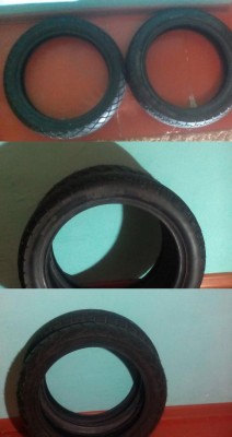

Автомобильным компрессором, также ездил на монтажку, не получается накачать, на улице холодней чем дома, там она вообще дубовая становится.
 Заголовок сообщения: Re: Irbis Grace 150 сс
СообщениеДобавлено: 30 Oct 2018, 23:23
Зарегистрирован: 29 Oct 2017, 18:34
Сообщений: 357
Откуда: свердловская обл
Скутер: Irbis Grage 150
Стаж: 9
Так то да малый объем воздуха, у них там компрессор, сколь бар не знаю, но дело то не в этом, небольшая разница в диаметре, посмотри на фото. Даже если удастся накачать, это проблема замедленного действия, и не знаю стоит ли она того. Если где нибудь в дороге спустит, чем потом я это все накачаю, и сколь мучений переживу. Думаю поискать и поставить камеру. а уже со временем, можно и без камеры попробовать. Или чем эту покрышку нормально заставить прижаться?

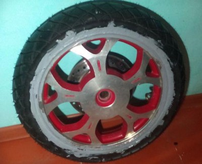

Завтра должны привезти камеру, а всё думаю, вот всегда ждешь и как всегда у кого то что то не получается. И что потом, ждать еще 3 года я не стал, решил сделать эксперимент, который бы всяко разно по моему мнению довел бы до конца, и никуда ничего бы не делось, хоть и с мучениями. Но никаких мучений так и не произошло. Во общем разбортовал обратно покрышку, обезжирил посадочное место диска растворителем, все там оттер до блеска, и тоже самое сделал с покрышкой. Хорошо протер все посадочные места тряпочкой с растворителем и немного выше посадочного места, то есть все обезжирил. Собрал все обратно и вуаля, фокус не удался, как все мимо пропускало, так и пропускает, ничего сделать не мог как не пытался, все это бесполезно, тем более автомобильным слабым компрессором. Но задумка была не в этом, плоской отверткой насколько мог, подцепляя ставил резину покрышки на свои посадочные места. После с большого тюбика герметик прокладка АВТОСИЛ 180г, промазал пальцем его между диском и резиной, с той и с другой стороны. В одном месте спустя пару часов образовалась какая то маленькая дырочка, еще раз её подмазал, и все места что показались тоненькими и оставил сохнуть. Спустя примерно 5-6 часов не больше, решил накачать колесо. При накачивании только в одном месте зашевелился герметик, как бы надуваясь, но через пару секунд прекратил это делать и колесо дальше пошло качаться. Колесо нормально качалось, давление постепенно поднималось, и вот накачал его до 3,5 атмосфер. Герметик думаю с колеса убирать не буду, мало ли покрышка спустит, он будет в помощь при следующей накачке.
