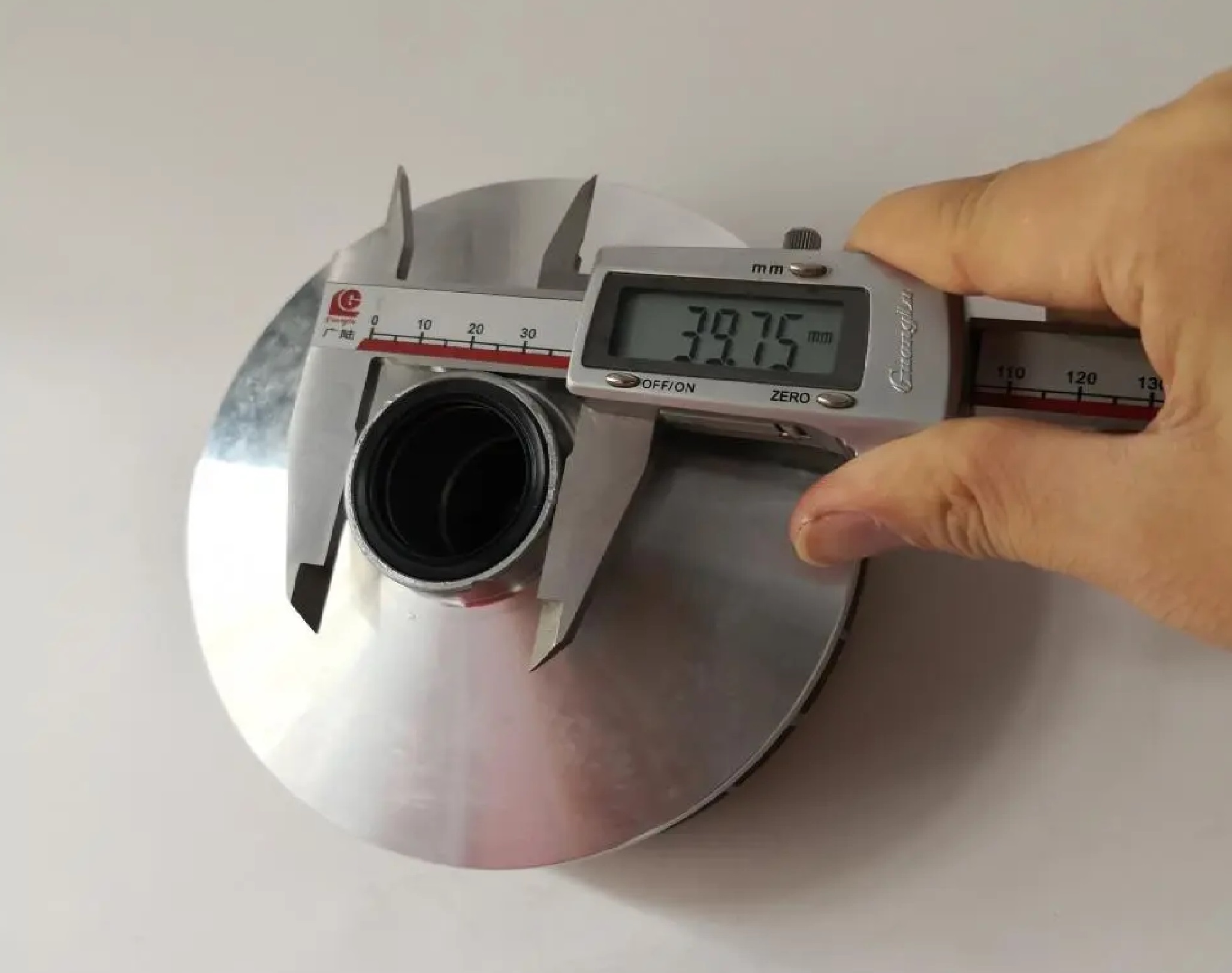

Рассыпались слайдеры вариатора. Разбило фигурную пластину. Можно было купить в России фигурную пластину и слайдеры от квадрика стелс 300 Буянг. Варик такой же. Сама пластина 500 с копейками плюс слайдеры. Всего около двух тысяч.
Варик в сборе от Буянга в России около шести тысяч.
Решил взять варик в сборе в Китае. 3.5 цена с доставкой. Можно поискать дешевле.
Обалдеть, такого ускорения я не помню и на новом.
https://aliexpress.ru/item/1377579399.h ... 0100038305
Это ссылка на продавца.
Последний раз редактировалось Рабинович 29 Oct 2023, 18:10, всего редактировалось 1 раз.
 Заголовок сообщения: Re: Innocenti Radium T5 300i
СообщениеДобавлено: 29 Oct 2023, 18:02
Сообщений: 93
Откуда: Москва, Измайлово.
Скутер: Инноченти, Малагути
Стаж: 12

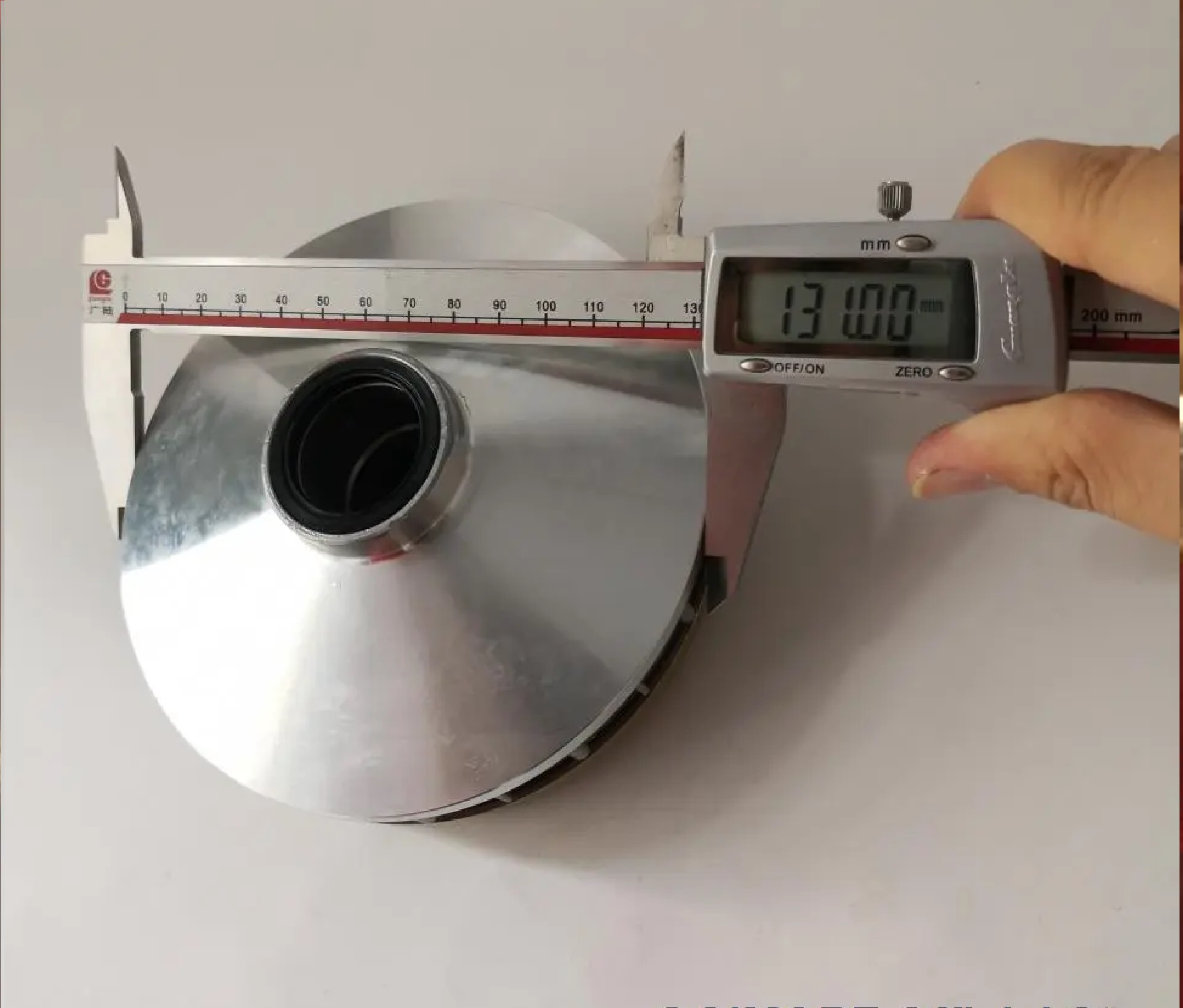

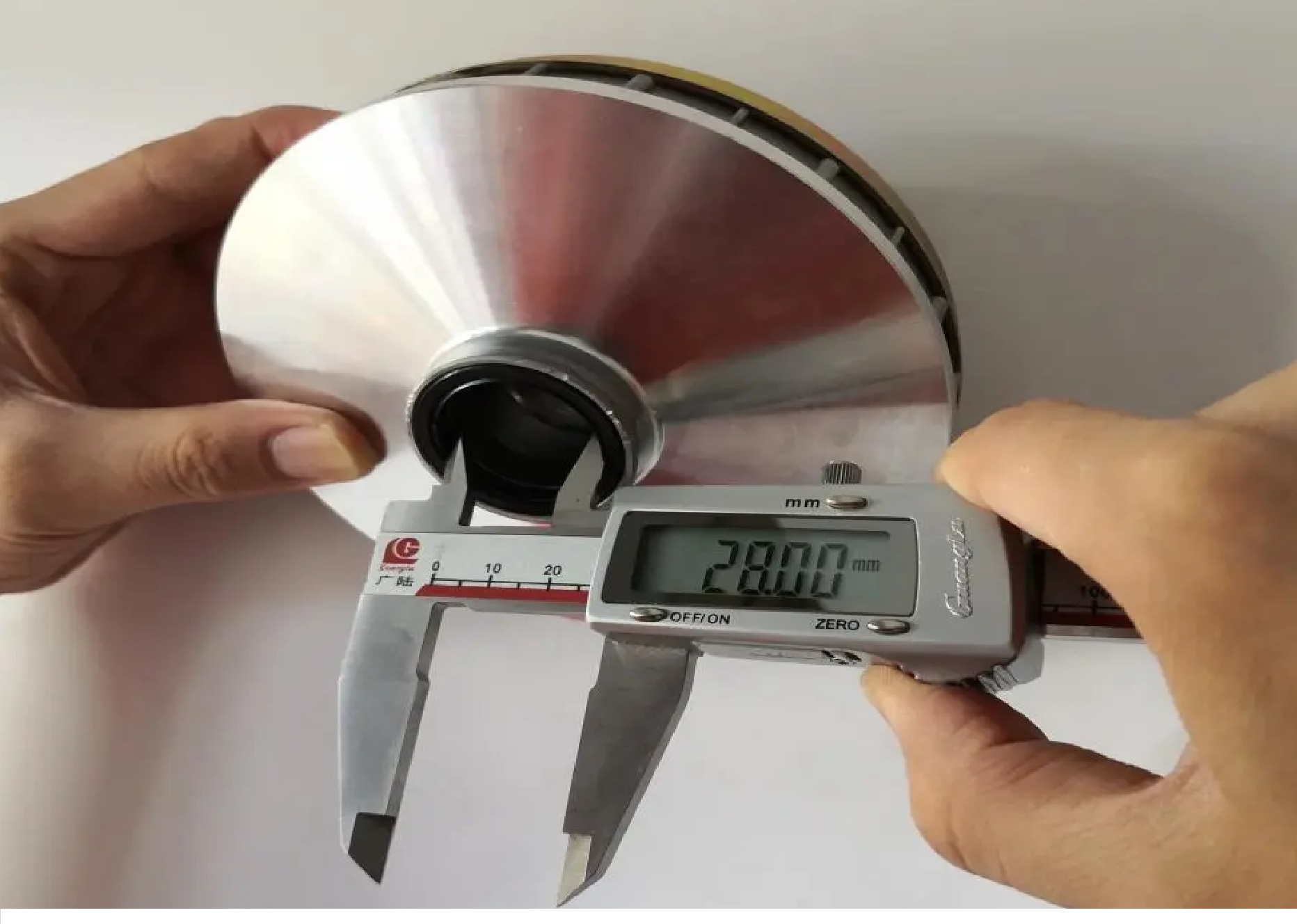

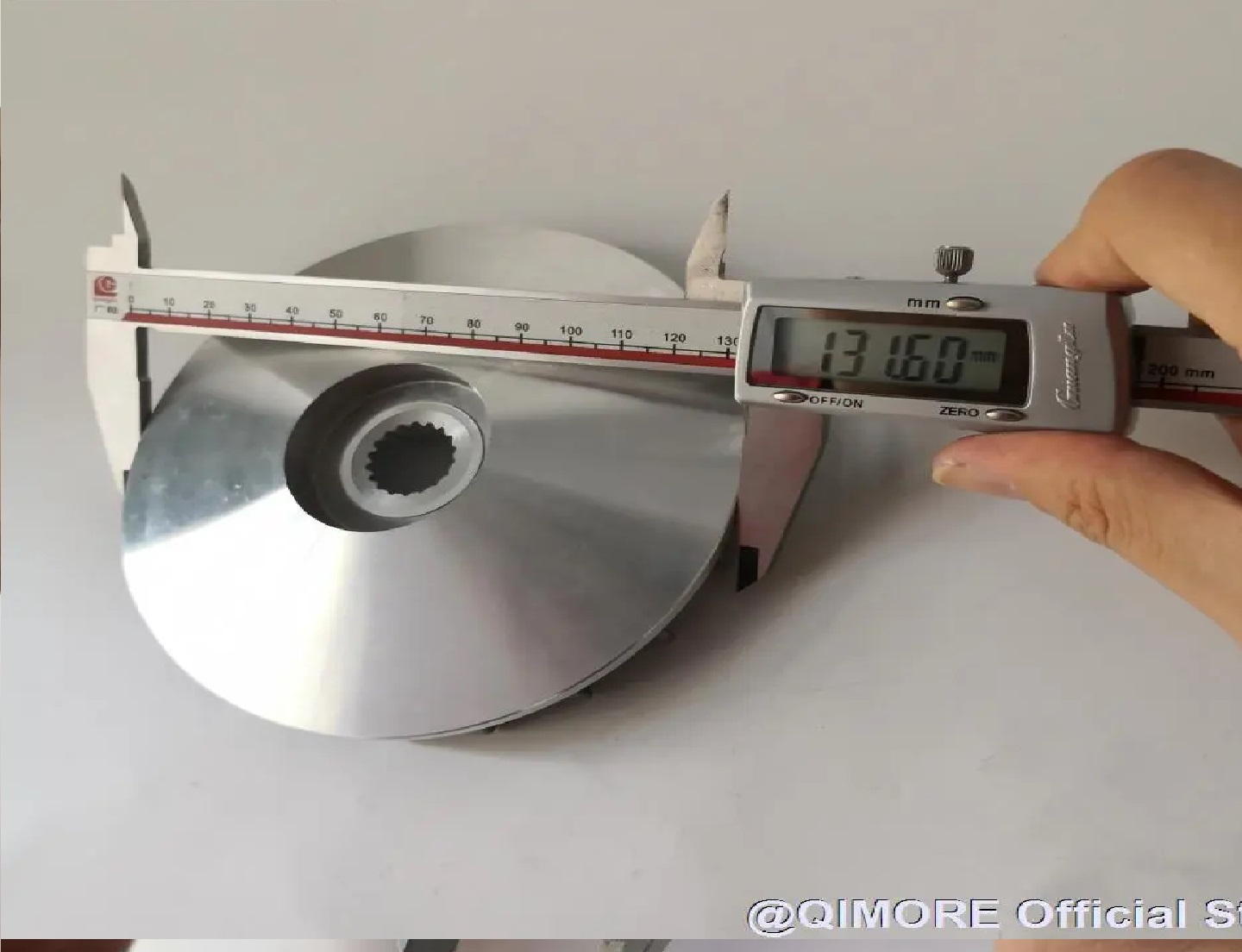

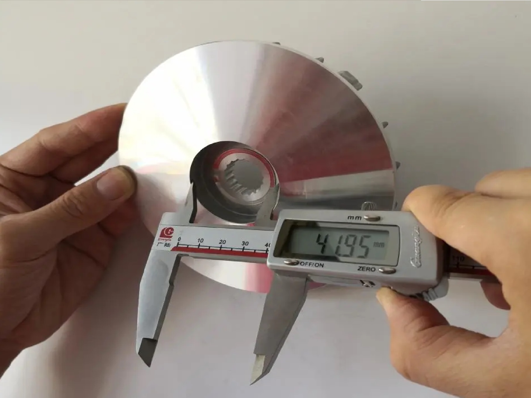

Вот все размеры варика.
Зубьев 18.
75шл68щд75.jpg [ 312.8 KiB | Просмотров: 48464 ]
енно457г86.jpg [ 359.94 KiB | Просмотров: 48464 ]
5нр457г.jpg [ 289.18 KiB | Просмотров: 48464 ]
кно45н.jpg [ 284.81 KiB | Просмотров: 48464 ]
ии345еп346пр356.jpg [ 384.62 KiB | Просмотров: 48464 ]

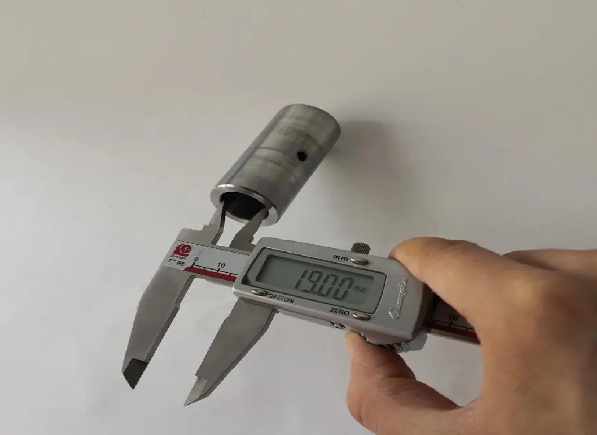

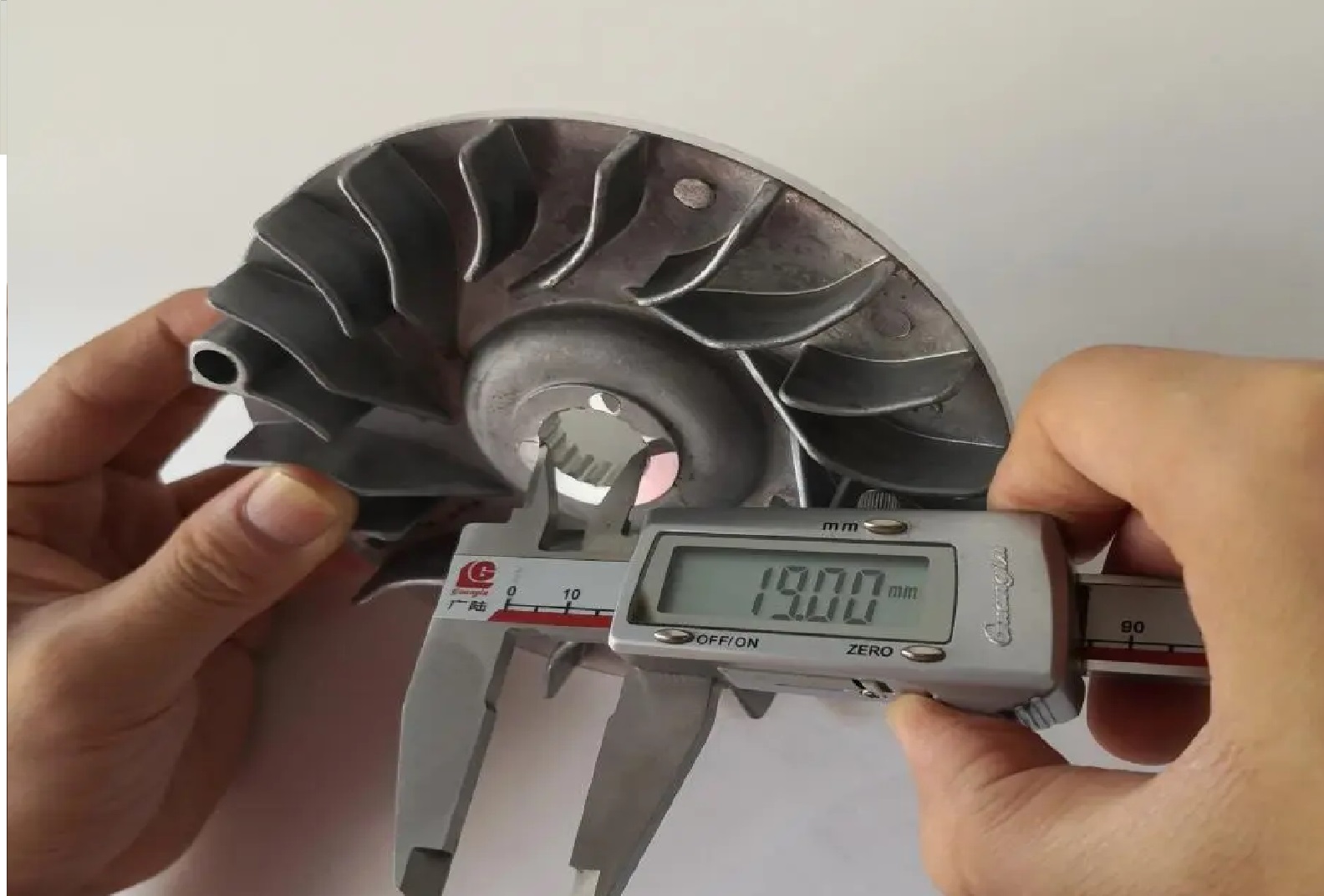

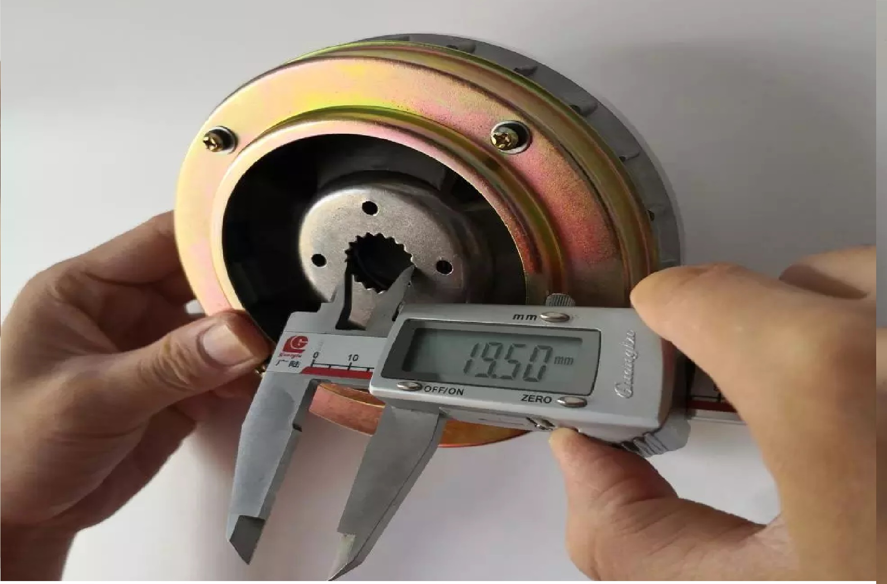

Ещё размеры вариатора
ршл.jpg [ 202.05 KiB | Просмотров: 48464 ]
рро567г56.jpg [ 244.49 KiB | Просмотров: 48464 ]
л6гшл57.jpg [ 237.31 KiB | Просмотров: 48464 ]
ппго56гг.jpg [ 260.74 KiB | Просмотров: 48464 ]
ггшшбегнш4.jpg [ 173.18 KiB | Просмотров: 48464 ]
