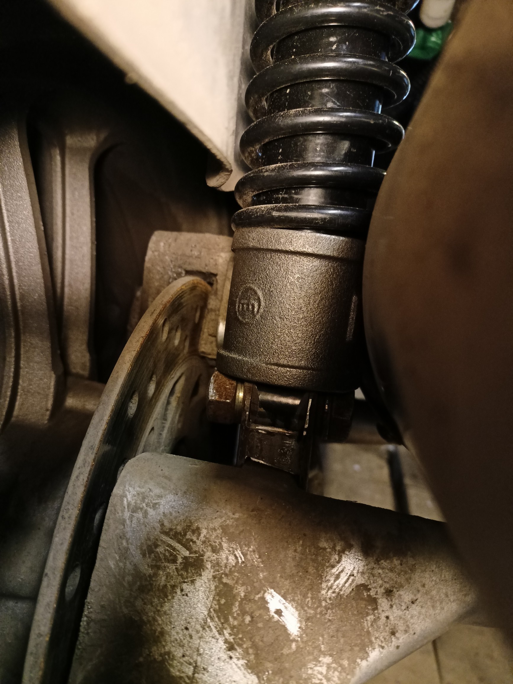

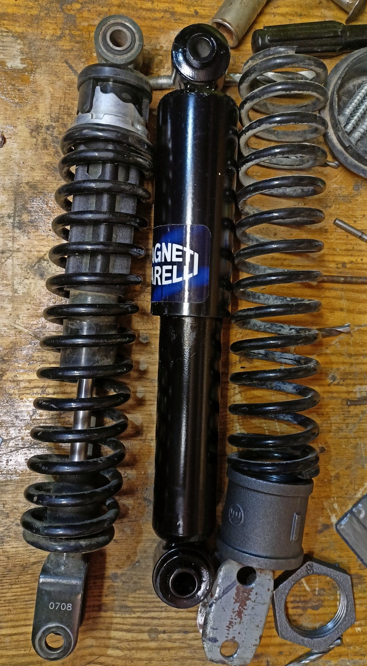

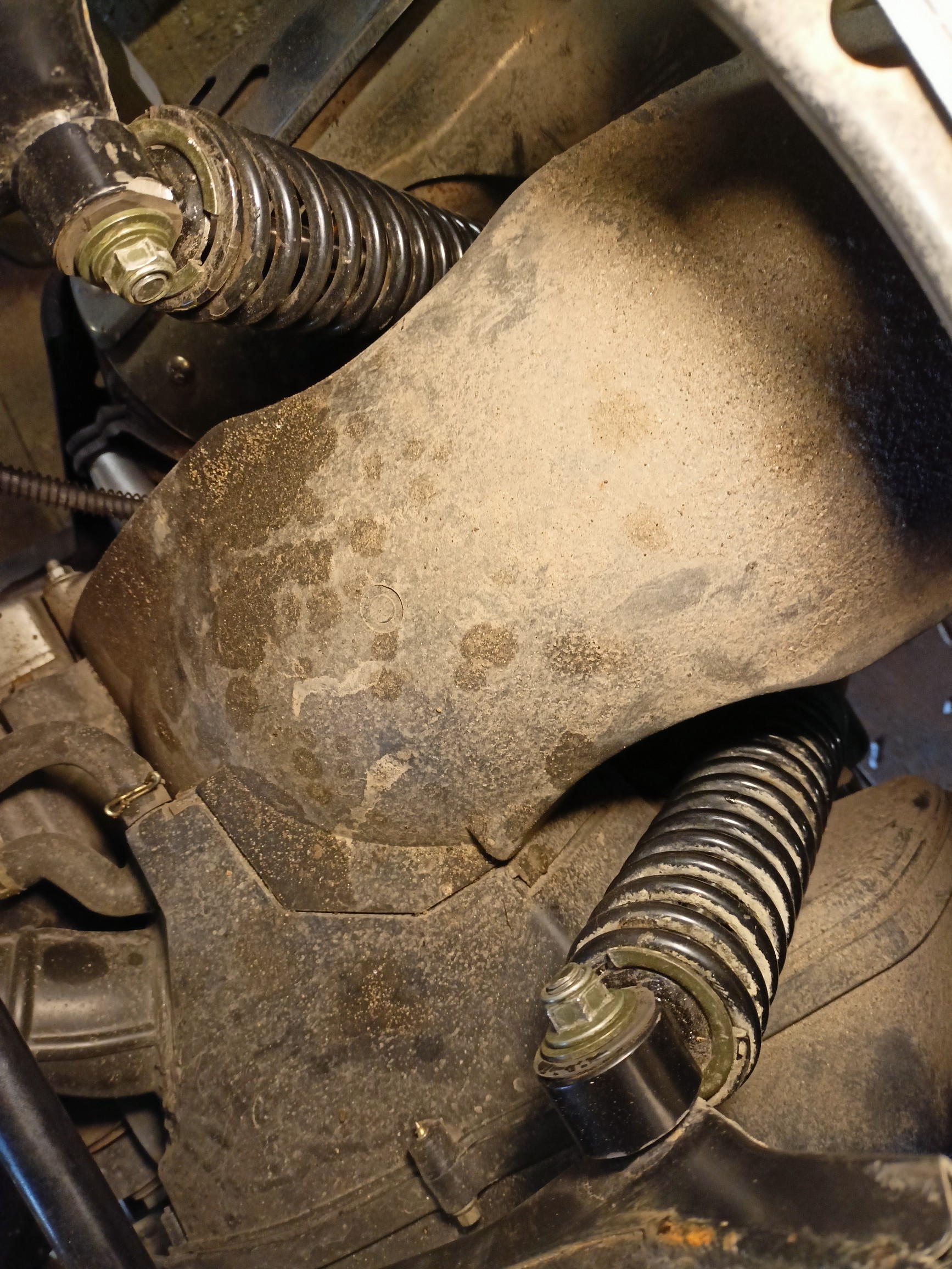

Похвалимся, правы были апозитчики, амортизатор от fiat punto прекрасно подходит к нашим пружинам. для переделки понадобится тиски, два сверла 10 и 12 мм, болгарка и немного терпения. Два чугунных сгона (гайка круглая:))придётся купить в Леруа Мерлен 1 и 1 четверть 40мм, переходники делал из профильной трубы 40 на 25 мм. (50*25 возможно удобнее, но не было под рукой) Суть в том, что у этого амортизатора и верхние и нижнее крепление это кольцо. но он и короче, чем нам нужно, изготовив два переходника я получил искомые 34см. (Ну... 34,5)
