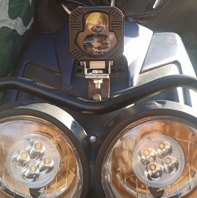

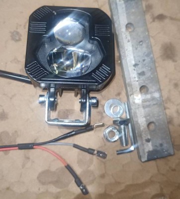

Забрал фонарик с Озона. На фото провода уже надставлены и приделаны фишки.
фара времянка.jpg [ 38.57 KiB | Просмотров: 57 ]
Исправен. Крепление идиотское - за два тонких (4.5мм) силуминовых ушка, в которых нарезана резьба М5. И что с ней будет при попытке затянуть? А не затянешь - будет дрюляться, фара увесистая.
На фото есть дюралевый брусок, из которого сделаю распорку между ушами и через неё уже крепко стяну сквозным болтом с гайкой.
У фарки 3 провода - общий минус, плюс на ближний свет и плюс на дальний. Ближнего 2 варианта - белый и желтый. При выключении и повторном включении цвет меняется. Дальний, хвала китайскому Аллаху, включается без приколов и может светить совместно с ближним и отдельно от него. Потребляемая мощность ближним (растянутое в ширину пятно) - 21вт, дальним (квадратное пятно над плосой ближнего) - 11вт. (это мой замер, в описании 40вт)
Если следовать нынешним ПДД, про желтый следует забыть. Нахрена так - не понятно. Кстати, желтый в этой фаре светит ниже белого.
Напильник в руки, пошел пилить распорку.
фара спереди.jpg [ 198.96 KiB | Просмотров: 25 ]
фара сбоку.jpg [ 154.28 KiB | Просмотров: 25 ]

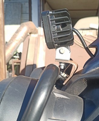

Все сделал, фару установил, дождался темноты и частично испытал.
Белый якобы ближний светит так высоко и настолько выше желтого, что его впору считать дальним (широким). Штатный дальний светит примерно туда же, но узким пятном.
Я примерно настроил белый "ближний" как ближний и так прокатился в магазин (6+6 км). Терпимо, но при подключении дальнего получаю более яркое пятно в середине, но не дальность. Желтый при такой настройке светит под нос.

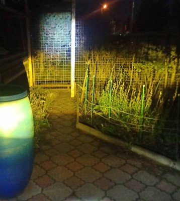

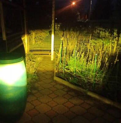

Стоило выехать - сразу заморосило, так что не фотографировал. Есть только фото в процессе настройки. К забору там приставлена нивелирная рейка, по которой и настраивал верхнюю СТГ. До забора 5.м.
Настройка фары1.jpg [ 156.38 KiB | Просмотров: 40 ]
Проверка: слепить начинает, если на расст. 5м присесть почти на корточки. Немножко перебор, зато встречных точно не злил.

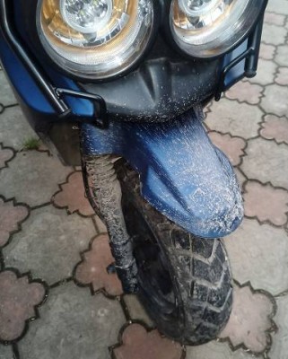

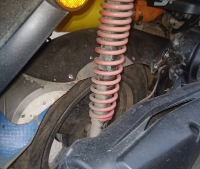

После вчерашней езды под дождиком по нечистой дороге:
Передок в грязи.jpg [ 35.07 KiB | Просмотров: 22 ]
Здесь не заляпано.jpg [ 40.68 KiB | Просмотров: 22 ]
Так что надствка подкрылка весьма полезна. Самый хвост из склеенного вдвое банера. При сжатии стоек упирается в крыло и покорно сгибается.

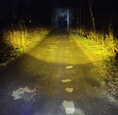

И пала тьма на нашу деревню. Пора свет запалять. Желтый на сей раз.
только ближний.jpg [ 46.25 KiB | Просмотров: 12 ]
вместе с дальним.jpg [ 43.78 KiB | Просмотров: 12 ]
С желтым ближним всё лучше. Дальний добавляется выше, а не лупит туда же. И вообще приятней.
А вот куда при такой настройке светит белый "ближний", посмотреть забыл. Вот чаю попью и еще прокачусь (если не разложусь морально).

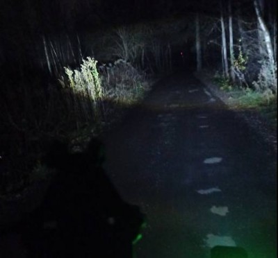

P.S. Переснял с "ближним" белым с одного места на дороге. Старые снимки удалил.
Желтый ближний на дороге.jpg [ 27.44 KiB | Просмотров: 2 ]
Вместе с дальним на дороге 2.jpg [ 31.1 KiB | Просмотров: 2 ]
Белый ближний [не ближний он].jpg [ 18.85 KiB | Просмотров: 2 ]
