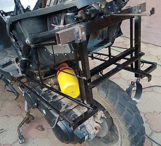

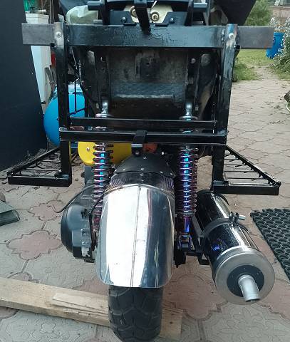

Году в 18-том я сделал грандбагажник на СтелсАльфу, одним неразборным узлом - боковые багажники и увеличенный задний. Багажник сделал съемным, на 4-х болтах. И ни разу его не снимал. Не мешает, а штука полезная, и не только в б-м дальних поездках. Используется в хозяйстве постоянно, например - для вывоза мусора в контейнер (1км до него), по три больших мешка от собачьего корма за раз.
На этот раз решил делать багажники не съемными, так проще. Сегодня вспомнил, что на Смарте две стойки в задней подвеске, длинная ось колеса (вправо) и проверил, не помешает ли правый багажник в намеченном виде снимать/ставить заднее колесо не сдувая. Не помешал, задирать выше не надо. Ну и ладушки.
каркас полки бок багажника.jpg [ 49.74 KiB | Просмотров: 2512 ]
Скутер к заду сужается, а полка наоборот, расширяется.
Заднее крыло - надставил подкрылок обрезком внешней части сэндвичьного дымоходного уголка (внутр часть прогорела), стенка 0.5, нержа 439.
заднее крыло.jpg [ 59.54 KiB | Просмотров: 2284 ]
Подкрылок хлипковат и после утяжеления хвоста нуждается в подкреплении.

Камасутра с багажниками почти закончена, осталось покрасить места сварки. Багажники приварены, не снимаются.
Бок багажн приварены.jpg [ 55.96 KiB | Просмотров: 1713 ]
Установить всё, снятое перед сваркой, багажники не помешали.
Бок багажн сзади.jpg [ 39.79 KiB | Просмотров: 1713 ]
Верхняя траверса - проф. труба 40х20х1.5, Г-образные держалки полок - 20х20х1.2, каркасы полок и верт. стойки - 10х10х1.2,
пруток 5мм, пруток 4мм.

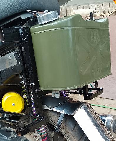

Бак готов.
Срезана ручка, уст. краник, переделан дренаж (моя гордость), непотеряйка заливной крышки (нерж тросик 2мм).
Доп бак.jpg [ 39.87 KiB | Просмотров: 1573 ]
На фото задний прижим бака не установлен, на него еще надо закрепить светотехнику.

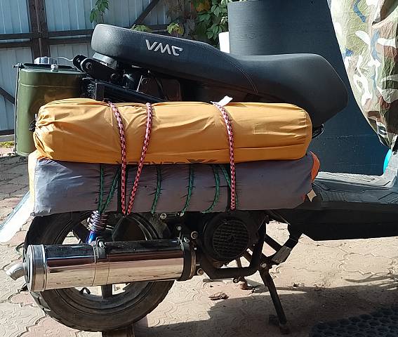

Багаж.jpg [ 57.51 KiB | Просмотров: 1441 ]
Палатка-автомат двойка и тент со стойками (нижеий мешок) + шшшыкарный самонадувающийся матрас (верх. мешок).
Палатка и тент вот эти:

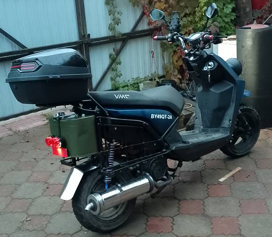

С железками не то, чтобы закончил, а прекратил великолепным волевым актом. Задний багажник (точнее - кронштейн кофра) остался родной - маленький и тяжелый и бестолковый.
с новым задом.jpg [ 42.59 KiB | Просмотров: 992 ]
Вмятина на баке - это "изюминка", спасибо WB. Отказываться и ждать еще неделю (возможно, опять мятого) не стал, лапы чесались.
В блоке фонарей с Озона болталась вставленная наперекосяк плата со светодиодами. Заметил не сразу, пришлось починять...
В этом блоке есть и поворотники, светодиодные. А были с лампами накаливания с меньшим сопротивлением. Так эти светодиодные моргают, как ужаленные, с частотой, раз в 3 большей. Вот ведь гацтво!

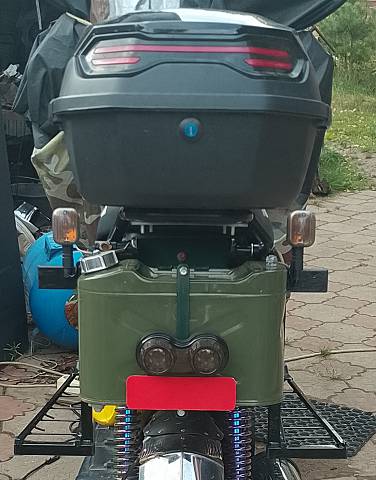

ЗАК писал(а):
В результате, присобачил к верхней траверсе штатные поворотники торчком вверх в кач. повторителей и теперь мигают нормально. Этот колхоз не фотографировал.
Сфотографировал, для полноты. Глазки на ножках... на заднице.
поворотники 1.jpg [ 35.71 KiB | Просмотров: 648 ]
Штатные поворотники кушают по 6w, их 4 штуки. Если включить аварийку с выкл. мотором, АКБ быстренько сядет.

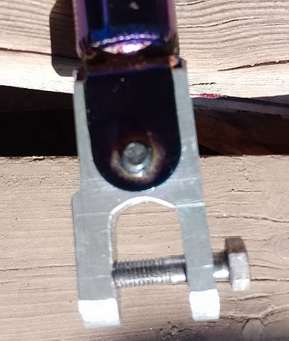

Выпилил удлинители стоек задней подвески, добавка длины 30мм. Материал - Д16Т, исп. сверлильный станок, ленточная пила и метчик.
удлин стойки.jpg [ 27.88 KiB | Просмотров: 253 ]
Отличие от Озоновских - подгонка под вилки конкретных стоек и конкр. сайлентблок. Удлинители упираются в основание вилки, что делает невозможным проворот удлинителя отн. вилки - это страхует от ломающих нагрузок на силуминовую проушину на "ноге" мотора.
