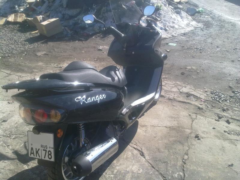

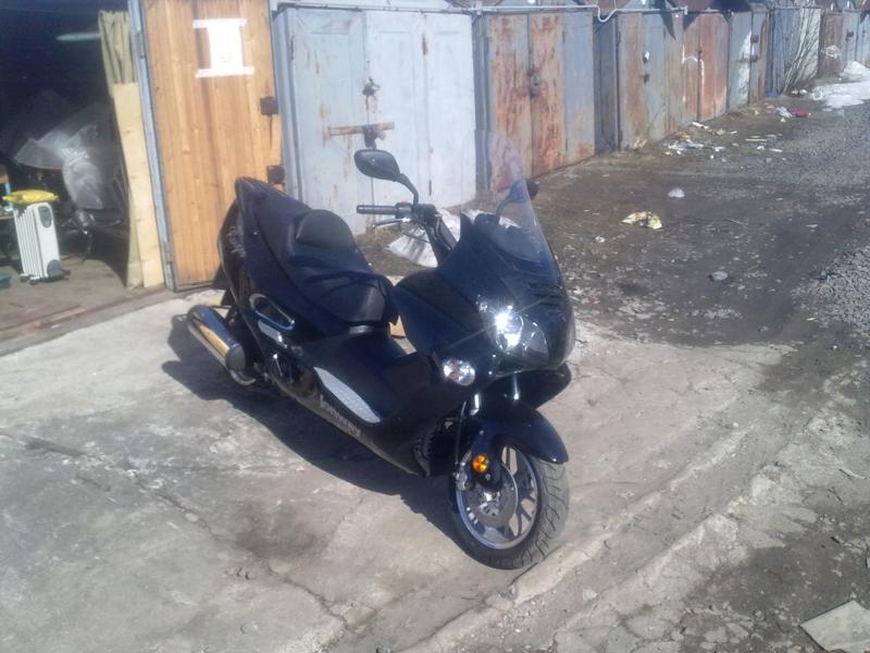

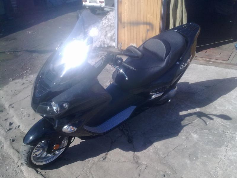

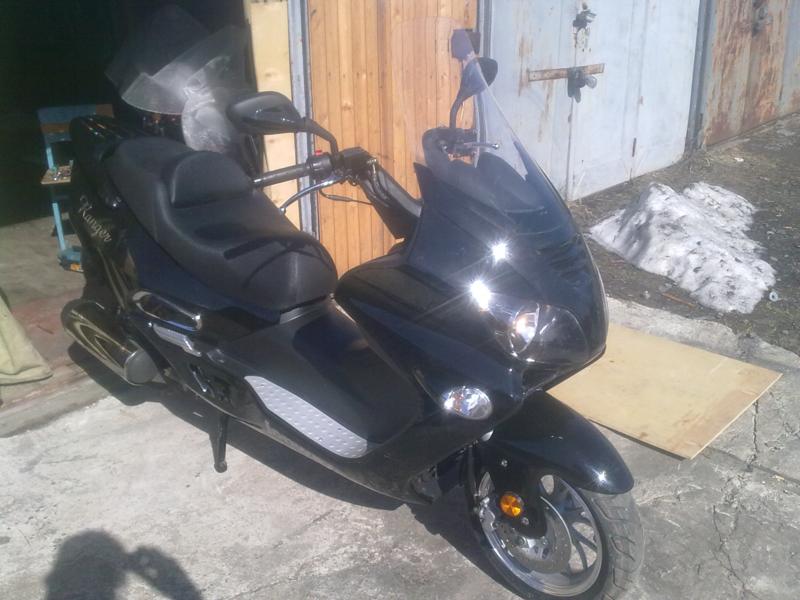

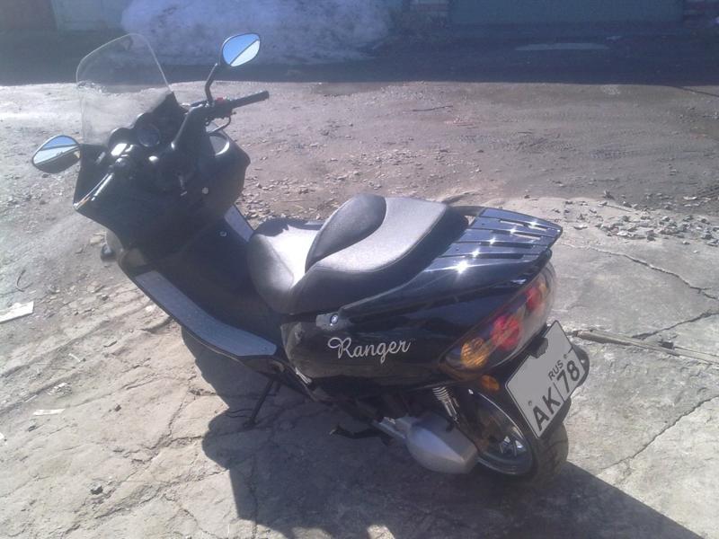

Сегодня вылизывал новую технику после покатушек в МРЭО. Небольшой отчёт:
- Чтобы почистить радиатор нужно снять хотя бы одну нижнюю боковину, а потом снять защиту радиатора.
- Качество сборки мопеда, как и качество пластика меня порадовало. Шланги подвязанны хомутами (не везде, но подвязанны), а пластик не просто чёрный - он крашенный.
- Снизу, по всей длинне аппарат закрыт пластиком - если и цепанёшь чего серьёзного ничего не пострадает.
- Движок прикреплён к раме через толстую резиновую прокладку. Что-то вроде амортизатора.
- Пластик подогнан плотно и довольно толстый.
Но есть и минусы - прокладка под крышкой вариатора снизу не была на своём месте. Это косяк сборки и его я уже устранил.

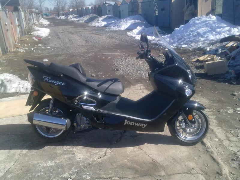

И ещё.....
