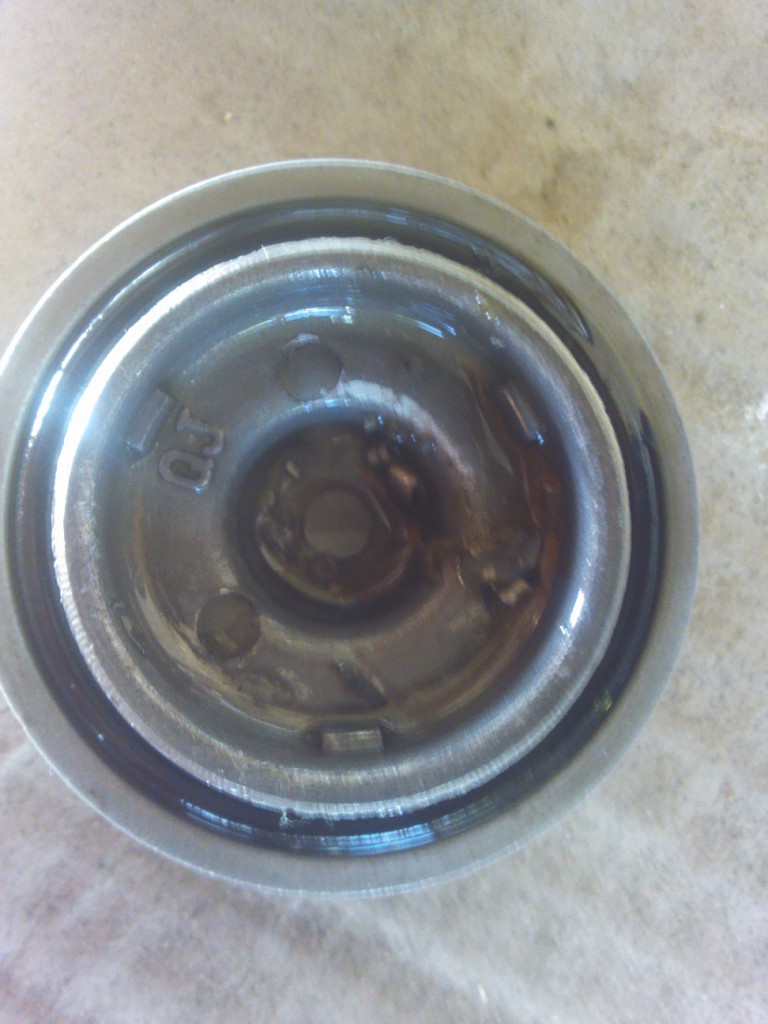

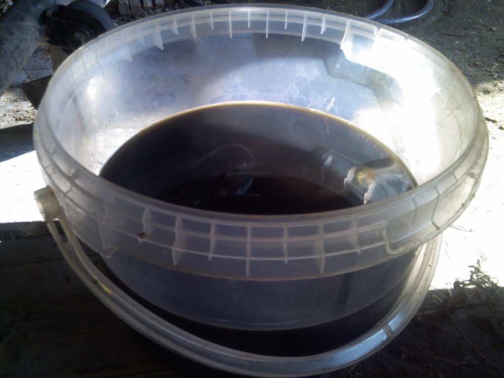

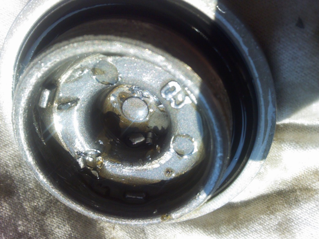

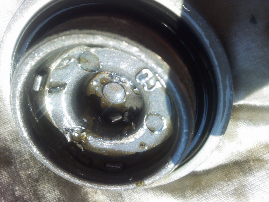

Сегодня сменил масло после 300 км обкатки .масло чёрное значит работает .и снял фильтр там стружка фото прилагаются

Стружка у меня была тоже. Притом, очень много.
А вот масло после 300, было практически чистое.
После 2000 - да, было тёмненькое.
