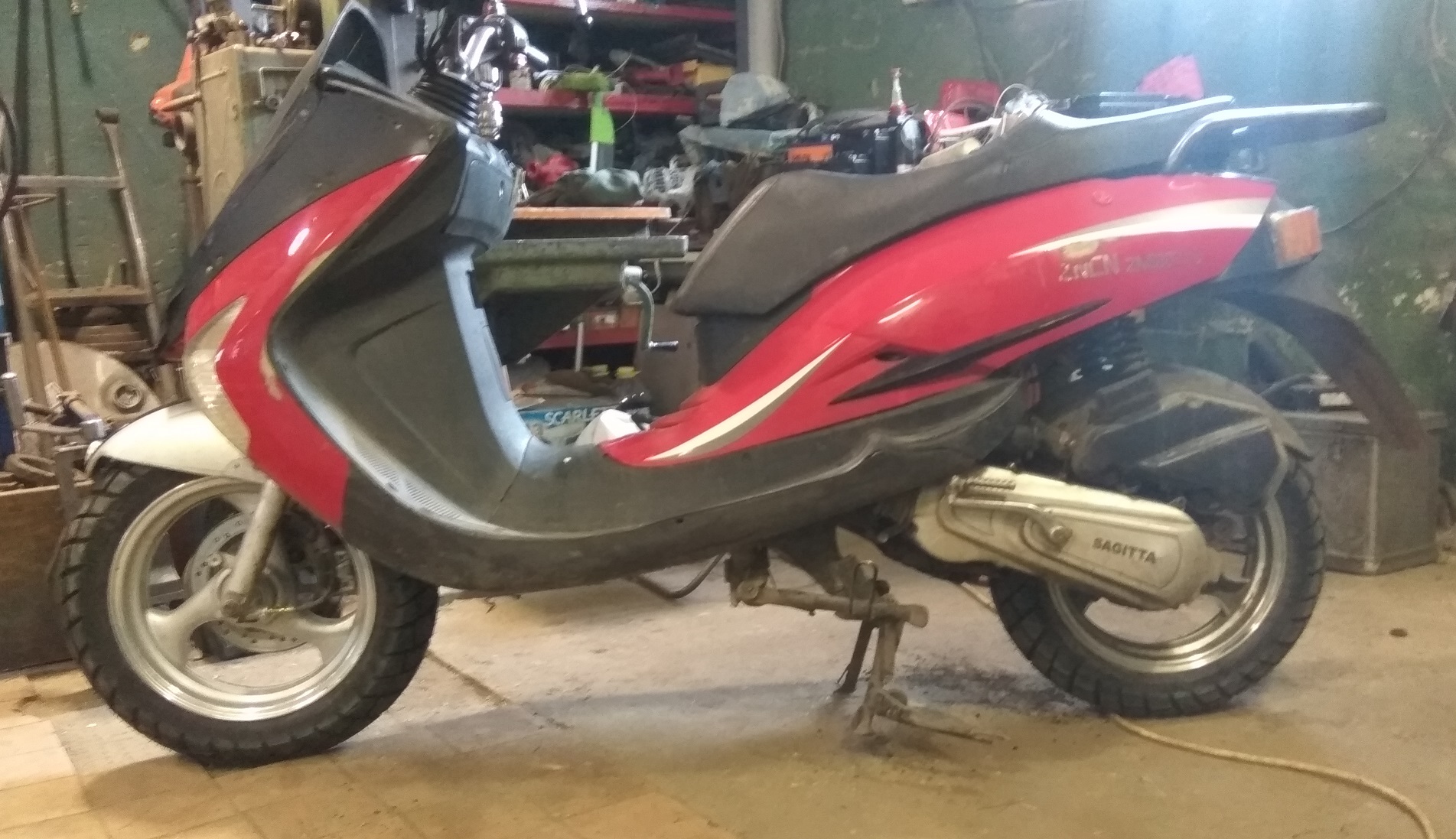

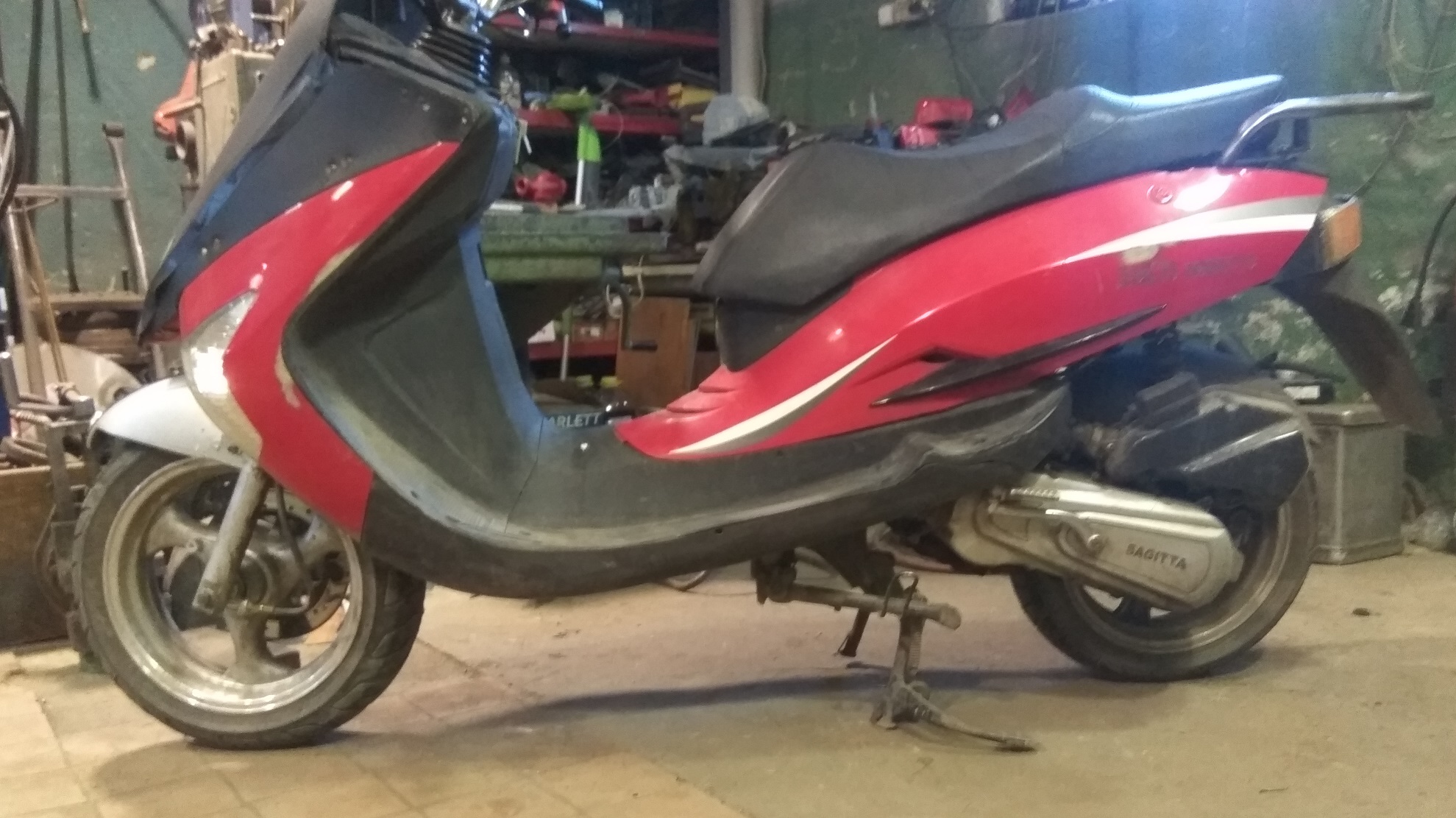

Обновил покрышки, 130х60 полуслик лысый, на грунтовые, от CASUMINA 130/70-13 6PR CA164A TL .
Заднее только спущенное влезло, и центральная подножка повисла в воздухе.
