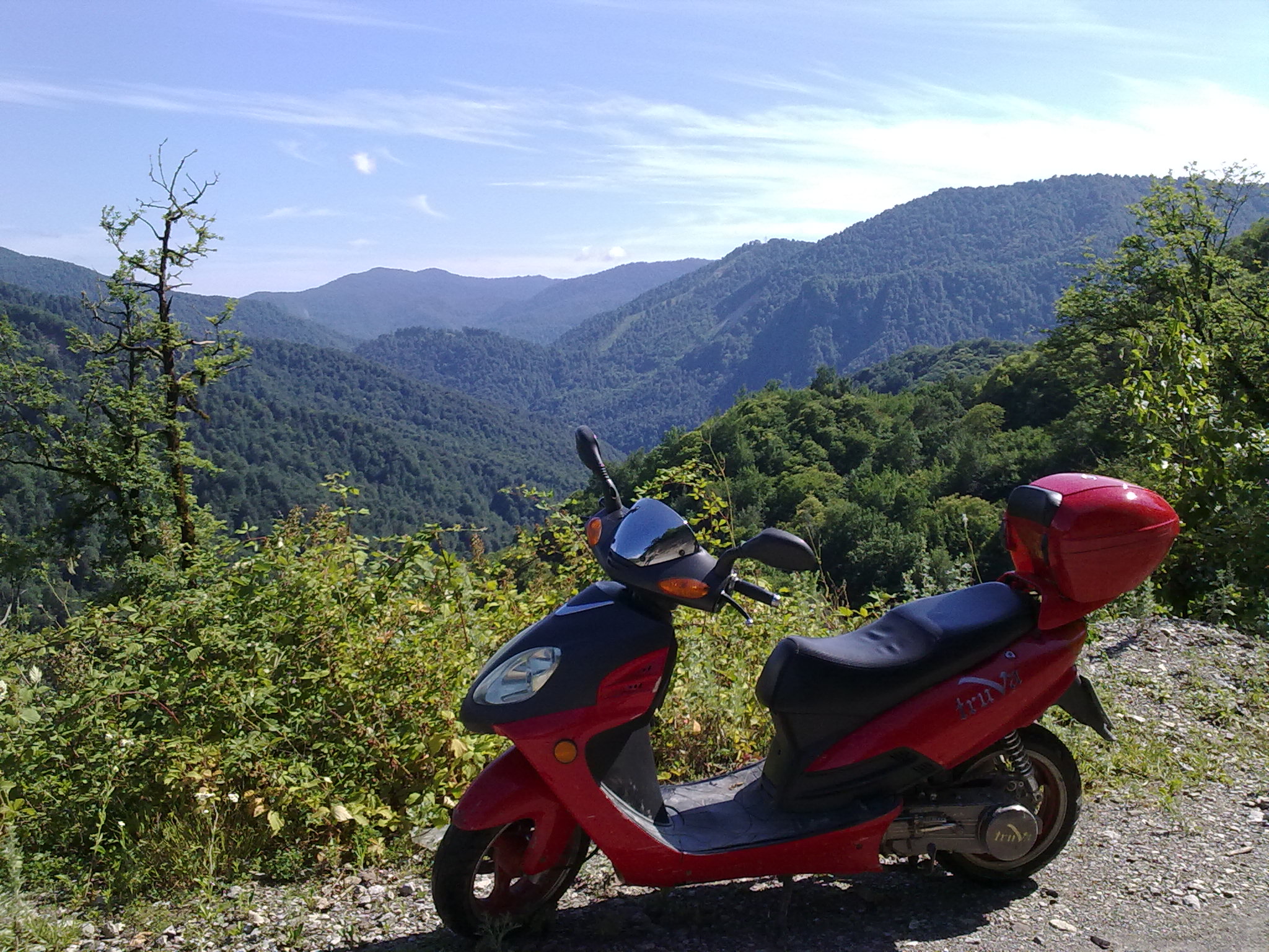

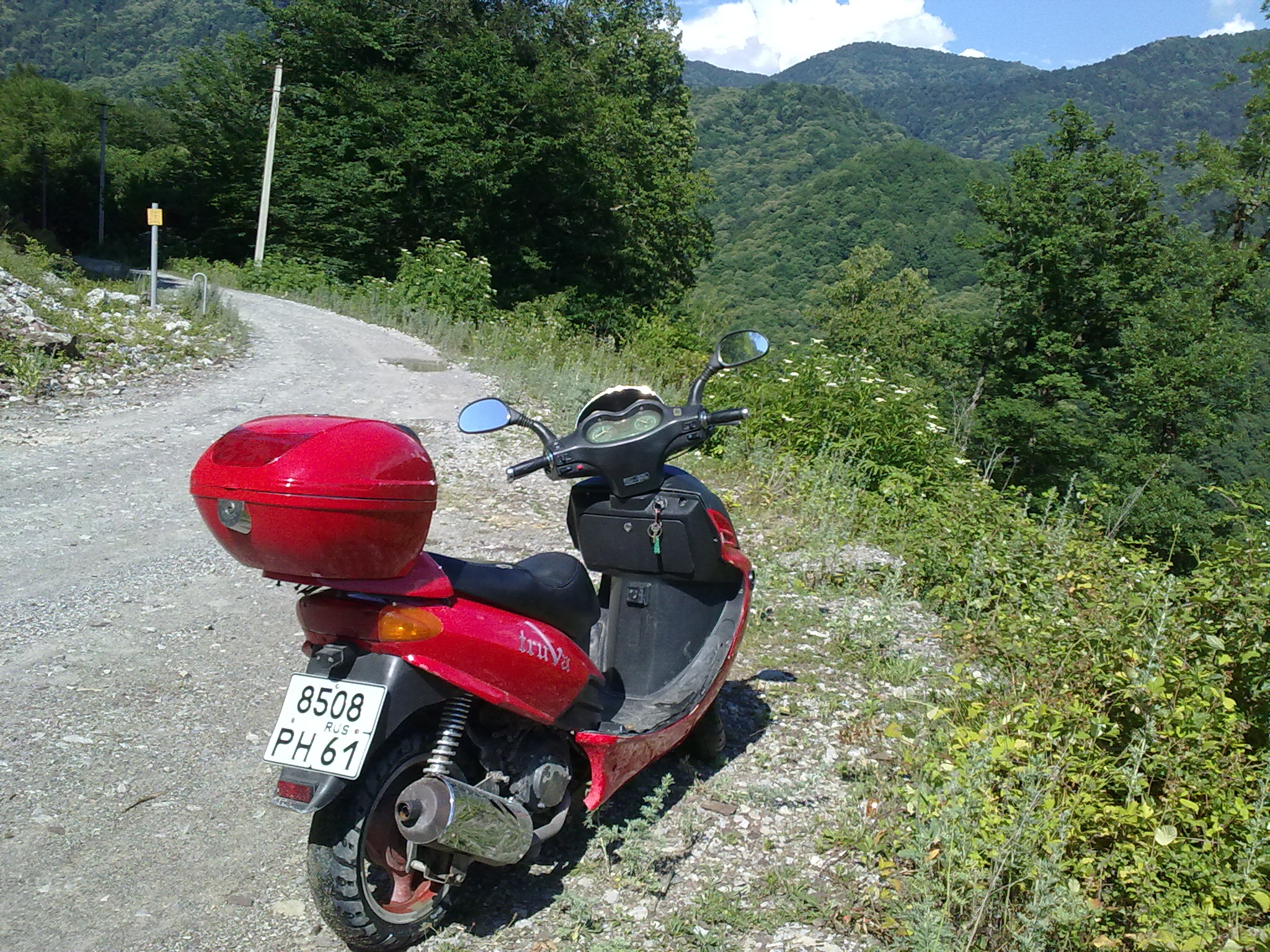

Просили фото.
26062010242.jpg [ 1019.6 KiB | Просмотров: 13712 ]
26062010243.jpg [ 782.79 KiB | Просмотров: 13712 ]
