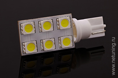

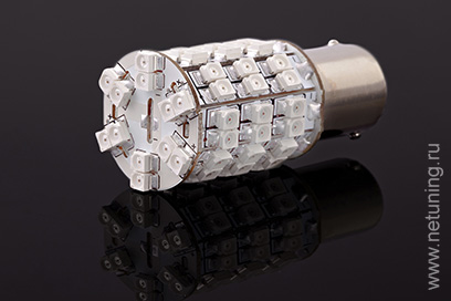

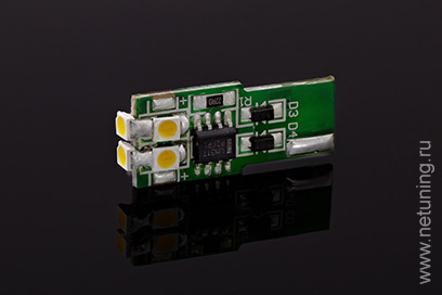

Светодиодные лампы.
Поставил светодиодные лампы в габариты:
Красивый белый свет на шести разнонаправленных диодах со стабилизатором тока. Вечная, то бишь, при исправной электрике. Можно было лампу с бОльшим количеством диодов, но имела приоритет экономия энергии. Жрёт всего 0.8Вт.
Для интересующихся, ссылка на каталог прямо на картинках написана.
Также и в подстветку номера пошла такая лампа:
Пришлось подрезать цоколь, ибо по длине не подходила сразу. Даёт отличное пятно света (в глаза слепит!), потребляет 1.5Вт, имеет стабилизатор.
В задний фонарь тоже поставил лампу на диодах со стабилизатором.
Вблизи красный свет аж ослепляет малость, но вот МОЙ отражатель не забирает весь свет от боковых диодов (лампа - бочонком, а должна быть конусом, остриём в цоколь) и поэтому не даёт яркое световое пятно. Обидно, придётся обычную лампу ставить обратно...
