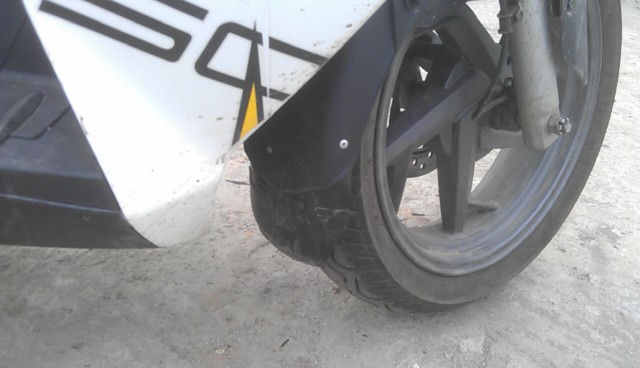

Мое недавнее приобретение 150 куб скут Racer, скут у меня первый до этого 14 лет ездил на мотоциклах, захотелось мне новизны и удобства табурета, японские варианты отпадали так как за 60руб ничего что бы мне нравилось не было, оставался китай. Смотрел в первую очередь модельные ряды Стелс и ВМ скутера длинной менее 2м меня не интересовали впринципе так что выбор значительно сократился.... но внешне ничего по душе не нашел, пришлось искать альтернативу ,, в магазине дракончик сразу понравился большой красивый, колеса 16 дюймов, в под седельное пространство помещается открытый шлем и кое какая мелочевка, двиг стандартный 157-ой воздушного охлаждения. В магазине у продавцов попросил проверить уровень масло в двиг, а также редукторе, в ответ мне сказали что ве "Ок" , но я настоял на своем в двиг масла было значительно ниже нормы, как проверить наличее его в редукторе работники магазина мне ответить не смогли. Долили масло в двиг и я поехал домой. На след день долил почти 100г трансмисионки в редуктор. Вобщем -ПРОВЕРЯЙТЕ уровень масла если собираетесь ехать домой прямо с магазина продавцам совершенно пофиг сколько и чего там залито!
На сегодняшний момент проехал около 450км больше 60 км\ч не ездил. В городском потоке не чувствуешь себя ущербным,хотя многие по городу летают далеко за 80, но я пока на обкатке так что не рыпаюсь.)) После мотоцикла непривычна посадка поначалу я сильно сдвигал назад ноги (по мотопривычке) из-за чего постоянно сползал вперед с седенья, сейчас сижу как говорится - ногами вперед вcе Ок. Вот небольшой фотоочет по скуту.

Купил БУ с пробегом 4000 км. Помимо косяков по пластику от предыдущего хозяина обнаружил.
1. Отломано крепление клюва, такая стальная штанга, с одной стороны 2 отверстия под болты, с другой приварена к раме, по сварному шву и отломалась, варил на место. Наверно от наших дорог такой эффект.
2. Перестали светить диоды с левой стороны, захотел залезть поменять - не добраться, либо новую покупать, либо термофеном нужно разогревать герметик на креплениях неразборной передней фары и.... не знаю что дальше решил оставить как есть. Кстати там же обнаружилось что крепление состоящее из двух длинных, золотистых болтов, которое держит фару ближнего света то ли от вибрации то ли от рук предыдущего хозяина, раскрутилось и не исполняет свою функцию в полной мере. Пришлось поморочиться, и то один из двух болтов так и не удалось нормально поставить на место, итог - ближний свет светит хреново. Итог итога - всё равно покупать новую переднюю фару 3200 рублей.
3. Проводка под тем же клювом вечно норовит упасть на переднее крыло, что есть не эстетично и не практично, мораль - достаём стяжки и собирая в красивые пучки и обернув водонепроницаемой тканью или ещё чем крепим к той же штанге держащей клюв (или держащейся на клюве у тех кому не повезло как мне).
