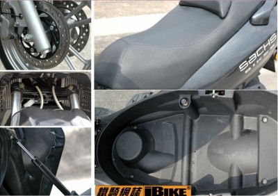

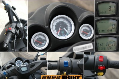

Следующие фотки не мои, но все же:
p_05.jpg [ 134.78 KiB | Просмотров: 187119 ]
p_04.jpg [ 153.22 KiB | Просмотров: 187119 ]
p_03.jpg [ 141.65 KiB | Просмотров: 187119 ]
p_02.jpg [ 125.14 KiB | Просмотров: 187119 ]
p_01.jpg [ 131.43 KiB | Просмотров: 187119 ]

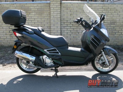

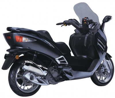

sachs400stqi6.jpg [ 350.11 KiB | Просмотров: 187118 ]
Quattrocento2.jpg [ 581.08 KiB | Просмотров: 187118 ]
Quattrocento.jpg [ 585.74 KiB | Просмотров: 187118 ]
3788770-20100108052706.jpg [ 381.21 KiB | Просмотров: 187118 ]
28042_0_2_4_marco polo 400_Image credits - Italjet.jpg [ 474.6 KiB | Просмотров: 187118 ]

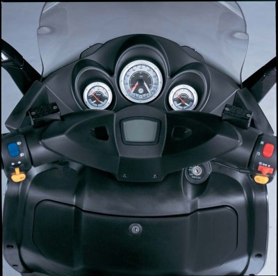

x_e7b13848.jpg [ 36.76 KiB | Просмотров: 187104 ]
x_6a8ef26b.jpg [ 42.03 KiB | Просмотров: 187104 ]
СообщениеДобавлено: 06 Oct 2011, 00:07
Сообщений: 1485
2244_1.jpg [ 81.22 KiB | Просмотров: 187102 ]
2244_3.jpg [ 82.66 KiB | Просмотров: 187102 ]

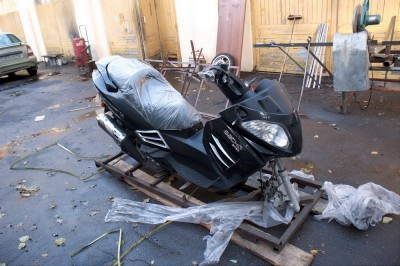

Сегодня забрал скут с сервиса и проехался на нем что то около 30 км до дома. Ощущения переполняют. Так наверное у всех происходит, кто пересаживается на большую кубатуру. Но я постараюсь быть объективным. Мои опасения о дребежжании стекла и зеркал не оправдались. Все тихо и никаких скрипов. Завелся с полоборота и вперед. Что приятно, в скутере ручной обогатитель (подсос), который находится под левой ручкой. Отвел ручку в сторону, одно касание к кнопке стартера, скут завелся и набрал 2500 оборотов. Через минутку отпускаю ручку подсоса в исходное положение и скут держит стабильно 1500-1700 оборотов на холостом ходу. Электрообогатитель же часто живет своей жизнью (на джонвэе не исключение). Рулится машина прекрасно, угол разворота меньше чем у джонвэя. Посадка более высокая. При моем росте 176 см я с трудом могу поставить обе ноги на полную ступню. Охуи---е ветровое стекло. По сравнению с тем же джонвэем (а с чем мне еще сравнивать) оно в два раза толще, см на 10 выше и на столько же шире. Оно реально ветрозащищает. 16-е колеса в купе с хорошими аммортами песня просто. Проверено на 2 км убитой грунтовки в моем поселке. Ямки сглатываются незаметно для пилота. Проходить обкатку по мануалу просто нереально. Как не превышать скорость 60 км/час если чуть прикоснувшись к гашетке ты уже едешь 60? Приходилось насиловать себя, что бы не отжать газу.
Для Artemix77 Доставка скута с моего склада до сервиса (если заказывать машину через меня) будет стоить 1900 рублей. Если договоришься с машиной сам подешевле то я только за. Предпродажная подготовка стоит 1500 рублей и включает:
- переведение скута из транспортного состояния в рабочее (снятие железного каркаса, установка колеса, зеркал, ветрового стекла, аккума)
- замена всех жидкостей (антифриз, моторное масло, трансмиссионное масло). Жидкости клиента соотвественно.
- диагностика работы всех систем.
Масла нужно поменять сразу в сервисе. Затем повторить эту процедуру на 500 км. Затем 1000 км. Ну а после интервал замены масел 6000 км. Периодичность проведения планового ТО раз в 3000 км или 6 месяцев.
3.jpg [ 326.29 KiB | Просмотров: 185592 ]
2.jpg [ 304.95 KiB | Просмотров: 185592 ]
1.jpg [ 339.84 KiB | Просмотров: 185592 ]
