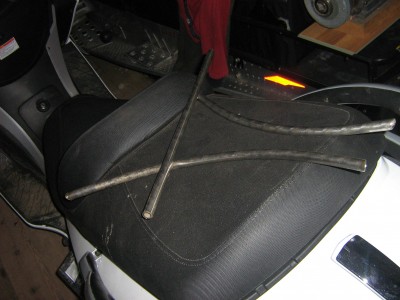

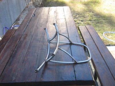

Так же заморочился изготовлением багажника для кофра. Прикупил на приемке цвет мета трубу нержавеющую, начал ее гнуть, подгонять под размеры скутера, ну это не спешно.

Комментарий к файлу: Загатовки

Комментарий к файлу: Гну трубы под самодельный багажник

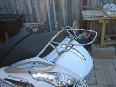

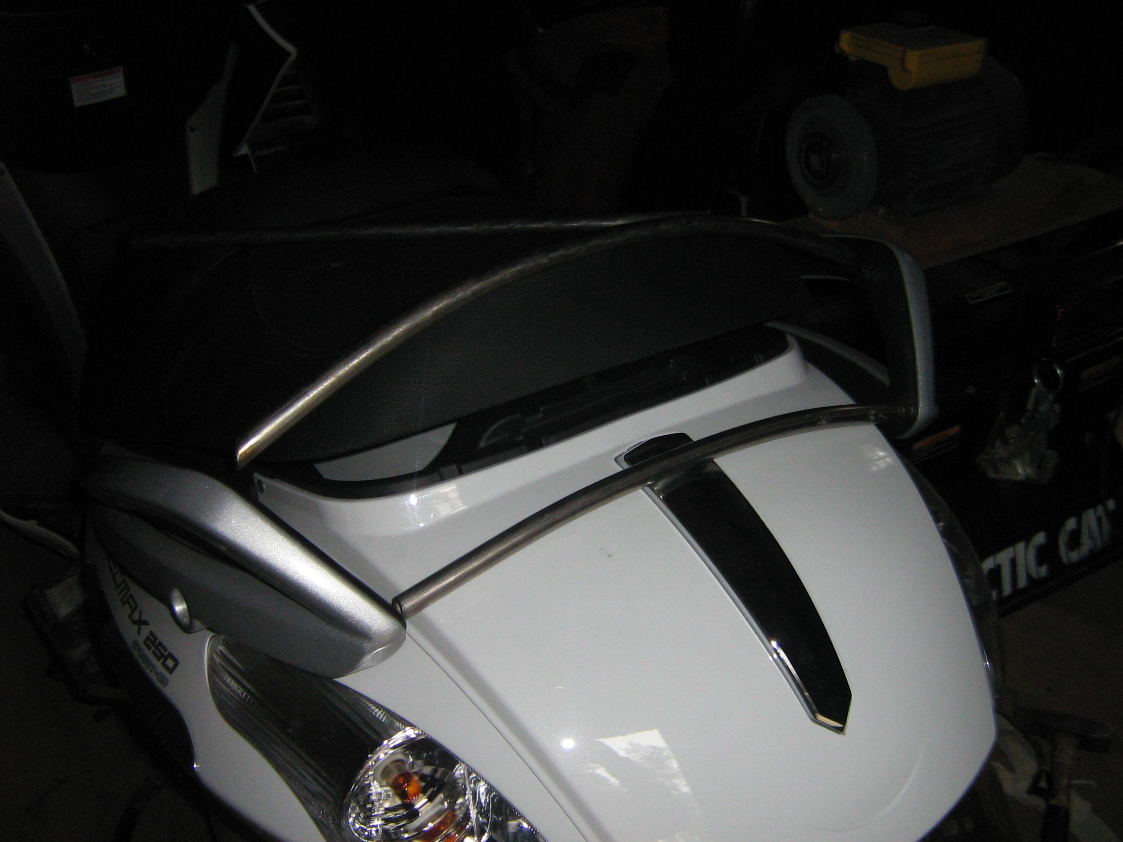

Сегодня отлетело крепление лобового стекла, гайка м6. Разобрал приварил, хорошо все под рукой есть. Пробег уже 500км, буду менять масло. А пока фотобагажника. Надеюсь это временный вариант, вообще существует фирменный. Но его в продаже в России нет.
В виду не профессионального владения сварочным аппаратом, сварочные швы не очень. Зачистил болгаркой, надеюсь кофром прикрыть колхоз.

Что то мне крепления доверия не внушают, там 4-е винта м4. Думаю эти крепления срезать, а к багажнику приварить трубы диаметром побольше (надо в пункт приема цвет мета заехать) и крепить их к раме. На кофр хочу спинку для пассажира поставить, надо что бы конструкция покрепче была. А там и покраской заняться, хотя не планировал, труба то из нержавейки. Из черного метала багажник, да же при моих способностях, можно сварить гораздо качественнее. Наберу черных труб сварю еще один, время будет

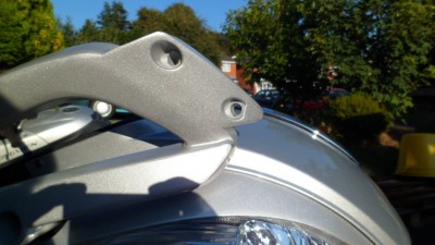

Фирменныйбы взять
3_RearCarrier.jpg [ 91.43 KiB | Просмотров: 70050 ]
2_CarrierLugs.jpg [ 95.77 KiB | Просмотров: 70050 ]

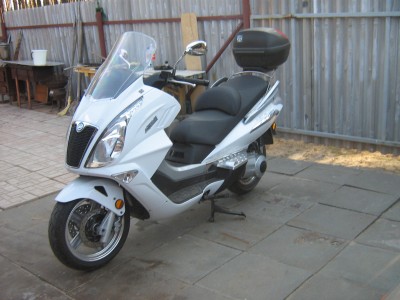

Проехал 1000 км, заменил масло. Мопедка ездит, проблем не создает. Доделал багажник, установил кофр. Осталось разобраться с дополнительными стопами.
