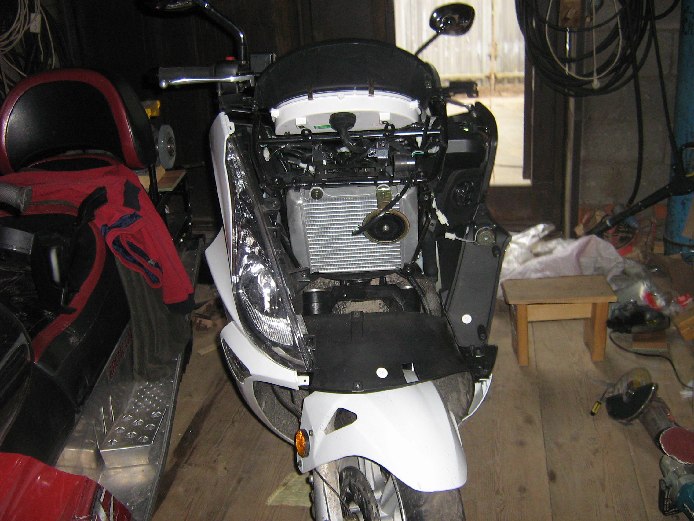

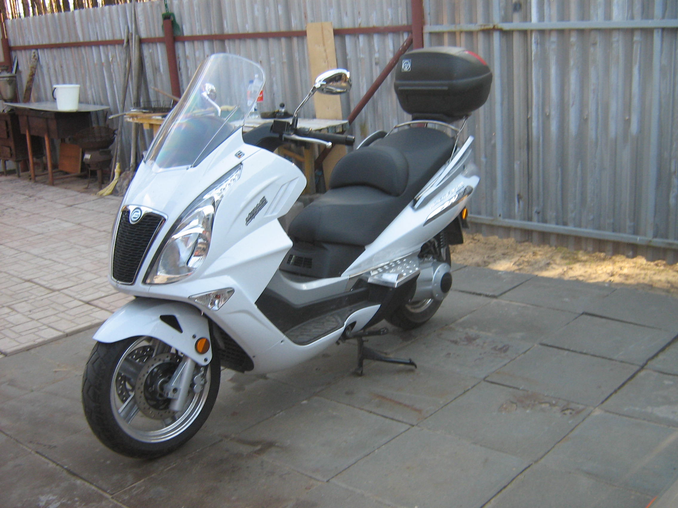

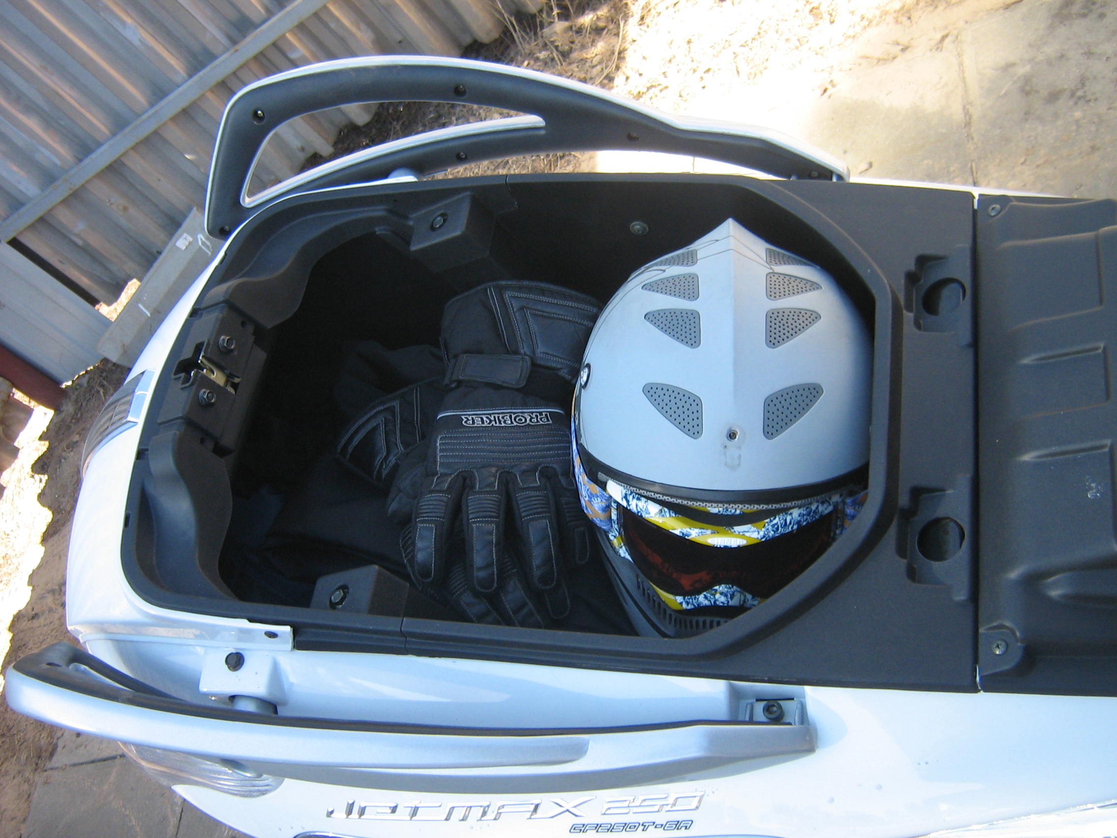

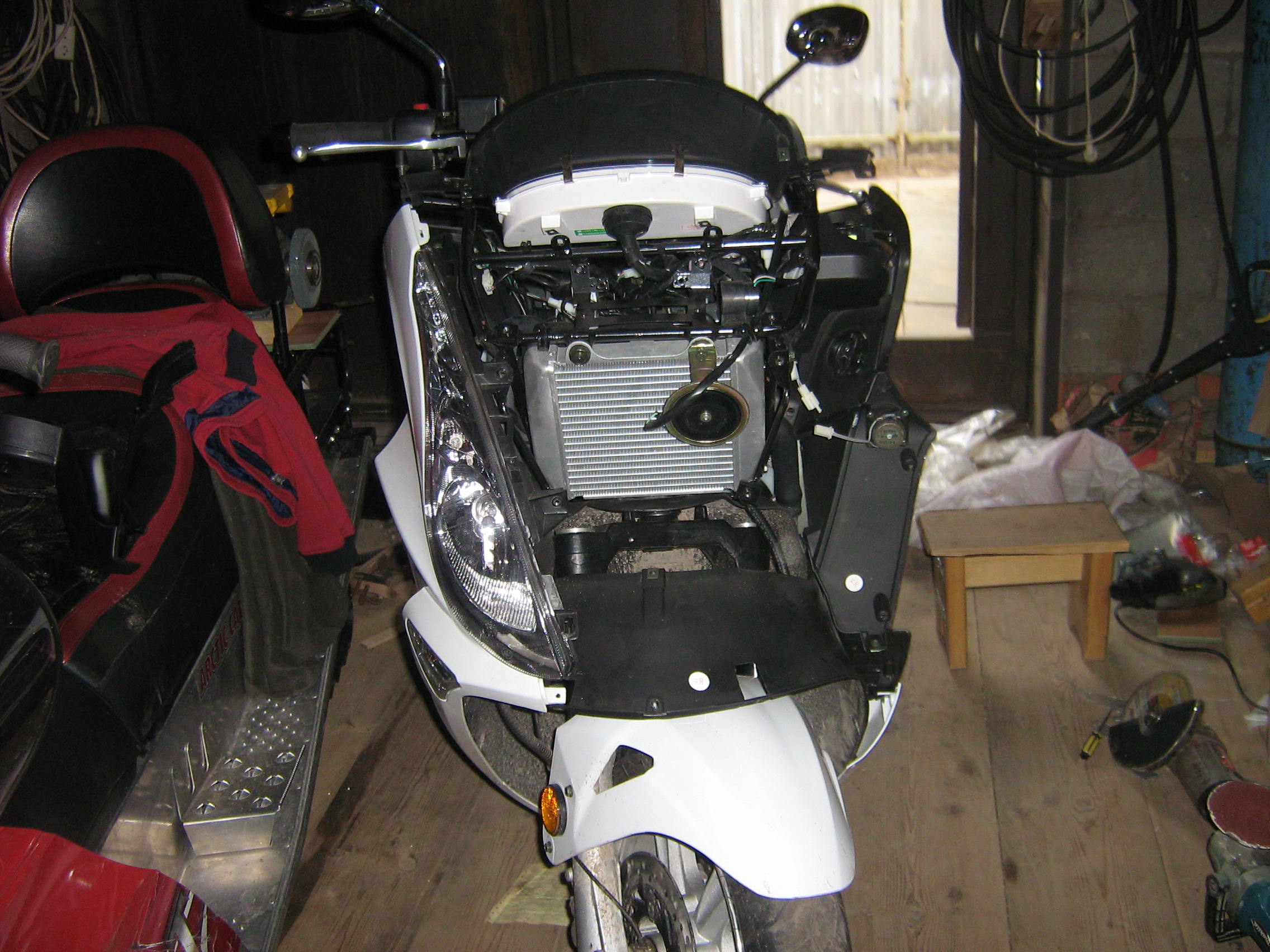

Все наконец то перегнал скутер домой. На сегодня проехал 300км. Впечатления положительные, хотя сравнить не с чем. Вылезли косяки, перестала работать магнитола, сигнал не работает, правда иногда начинает работать. Без сигнала плохо. Ехать к дилеру неохота, пока хочется кататься. Неисправность магнитолы устранил, оказывается в багажнике под обшивкой в пучке проводов разъеденился штекер, держится очень слабо. Замотал его бумажным скотчем, теперь работает. С сигналом пока не разобрался, смотрел по эл. схеме, там вроде да же релюхи нет. Может контакты подгорели, хотя сигналил раз 5 всего. Пока не поменял резину на пирели езда была как на козле, очень жестко. Даже подумывал с пружинами поэксперементировать. Как резину поменял все сразу изменилось, стало комфортнее. Да и заднюю резину взял другого размера 150 70 14, вместо 140 60 14. Скутер стал по выше, теперь гораздо меньше подножкой за асвальт цепляю. На разгоне может потерял, но не почуствовал, сильно не гоняю, обкатка. Вчера разобрал скутер, снял всю обшивку. Хочу установить лампы головного света 80/100, вместо родных 35/35. Для этого взял на рынке 4-е реле с более мощной проводкой для подключения напрямую от аккумулятора, а то родные провода боюсь не выдержат такой нагрузки. Когда снял обшивку обнаружил, пистонов для крепления обшивки на саморезы не хватает, сегодня заехал на рынок, до купил.

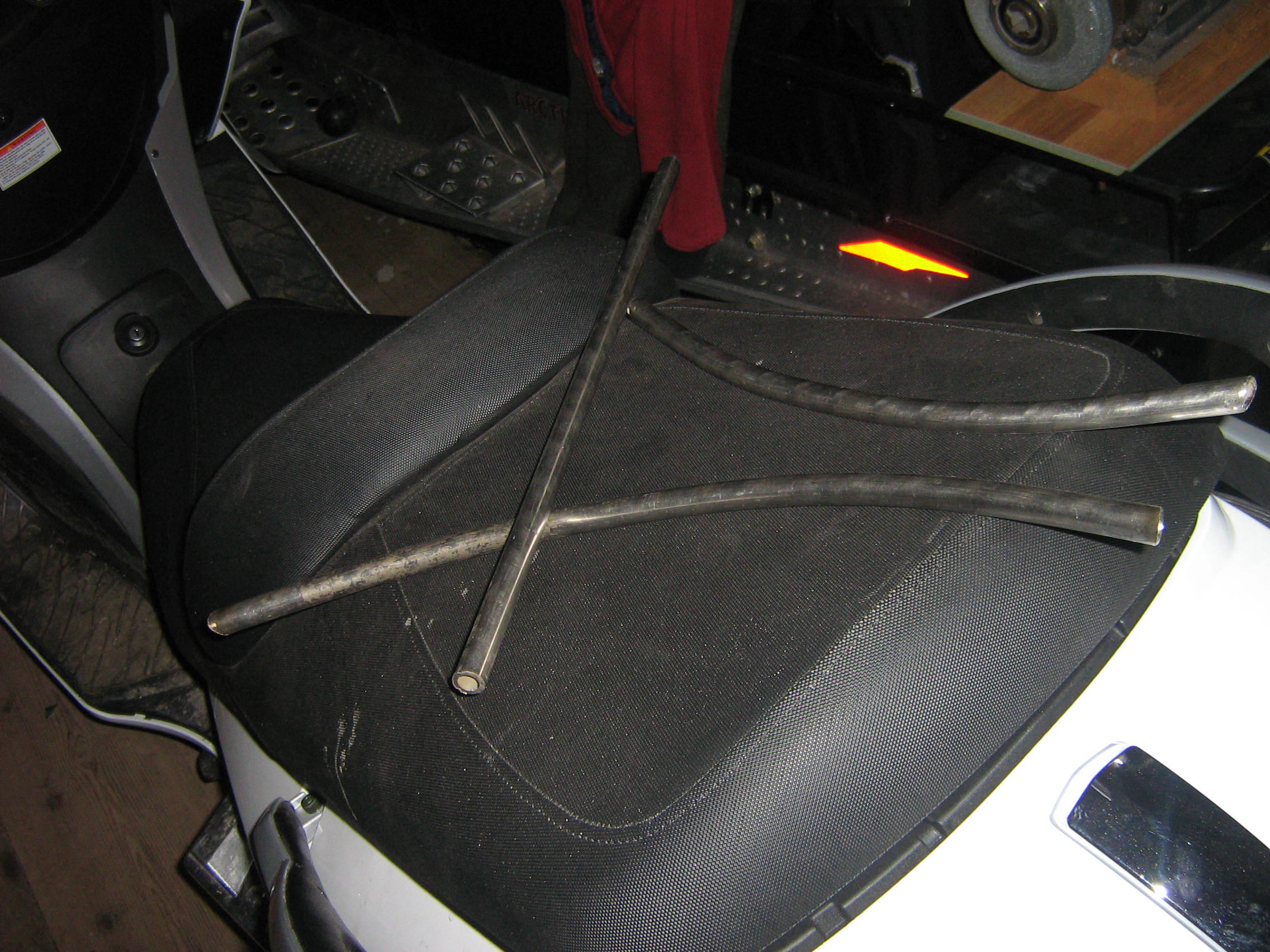

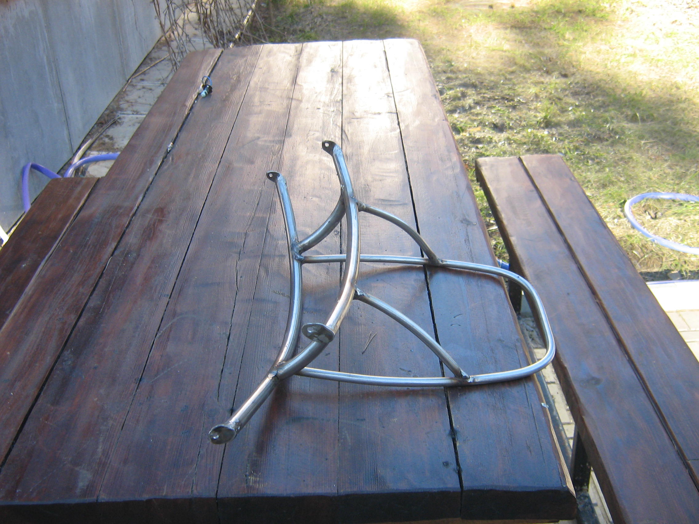

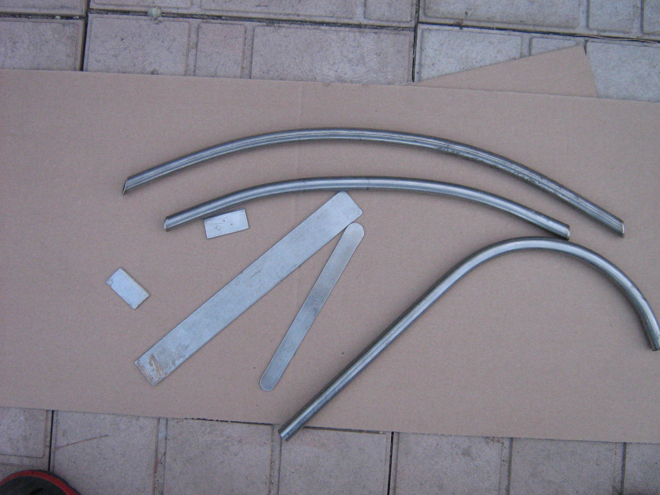

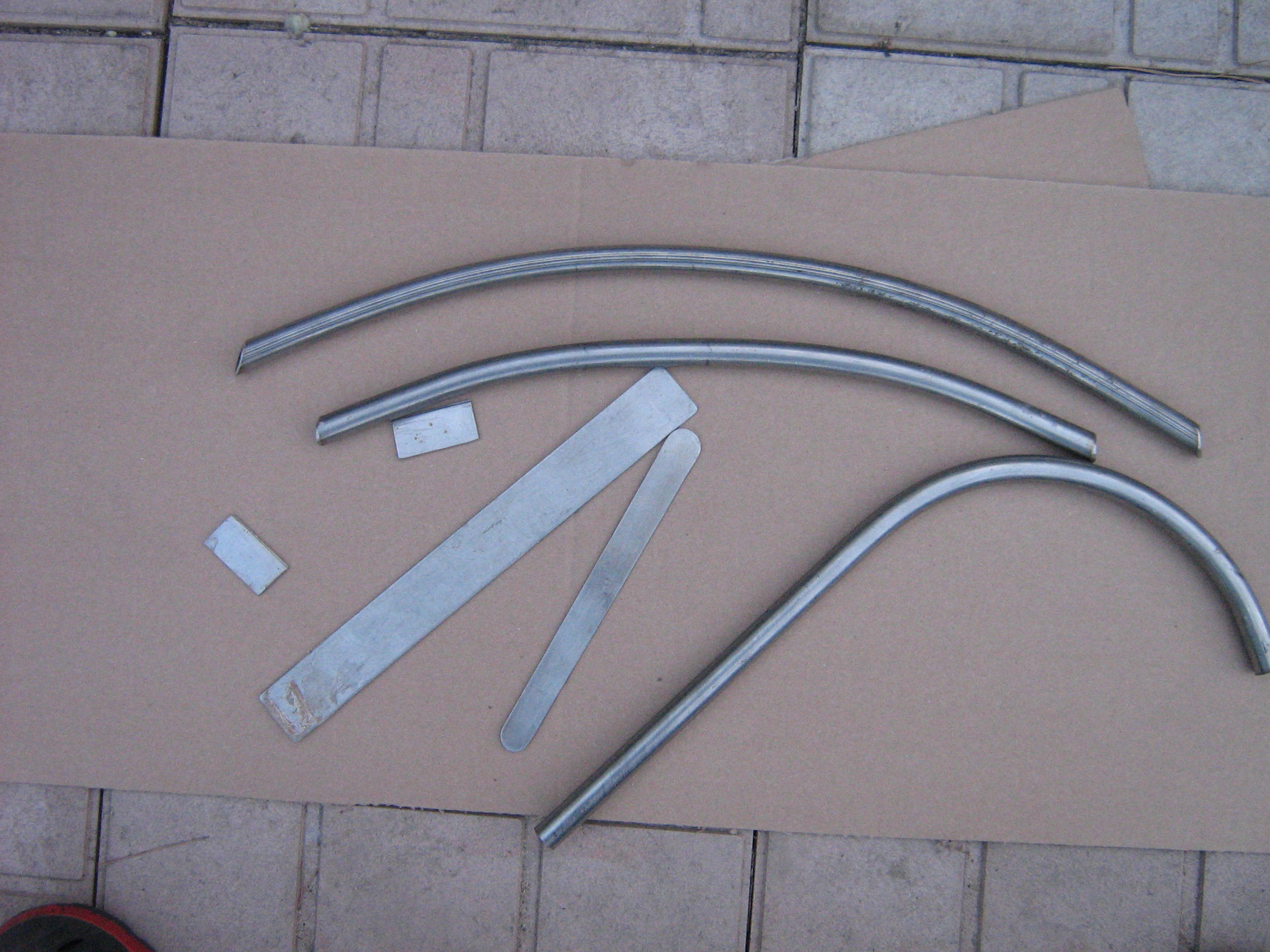

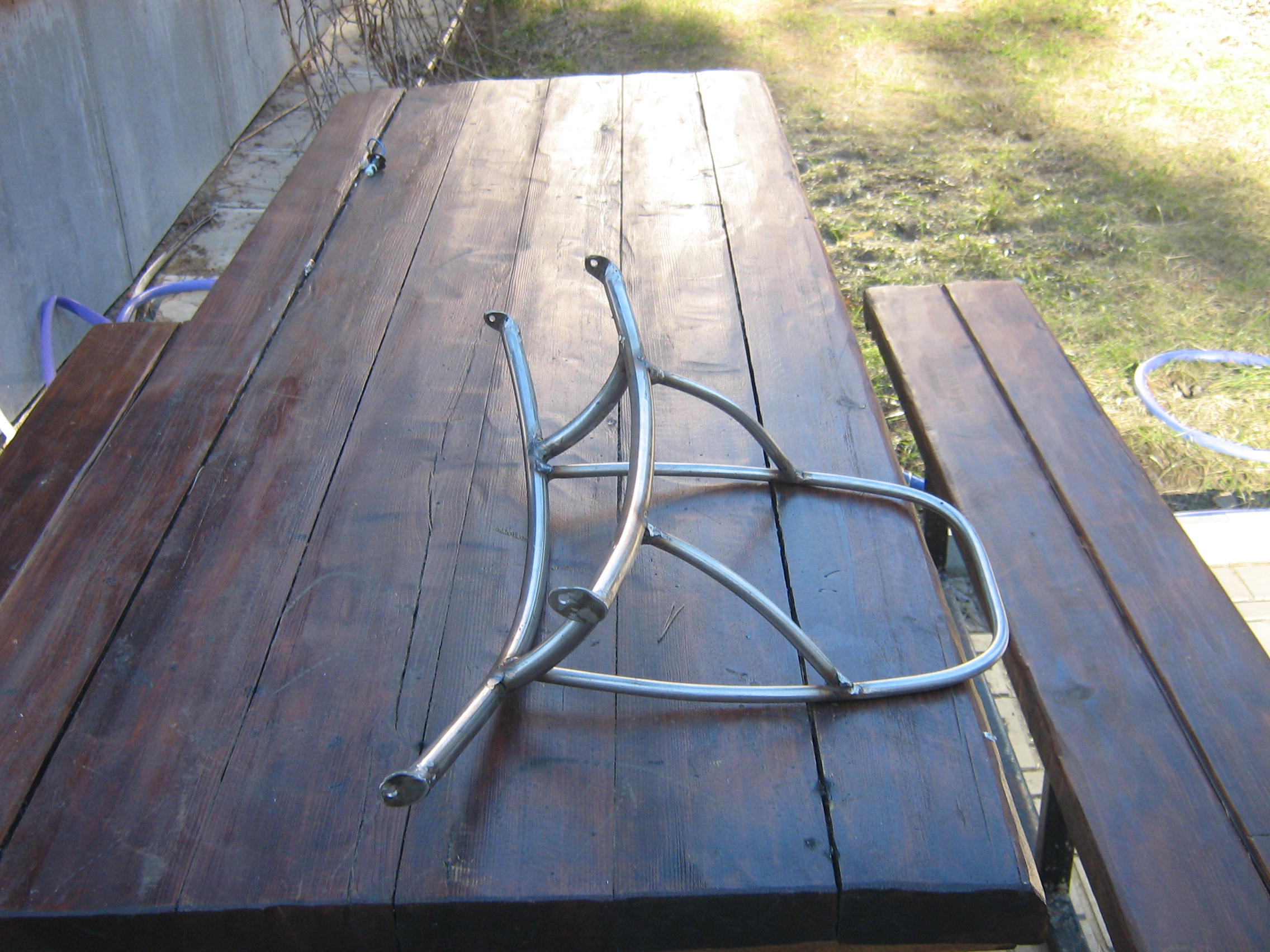

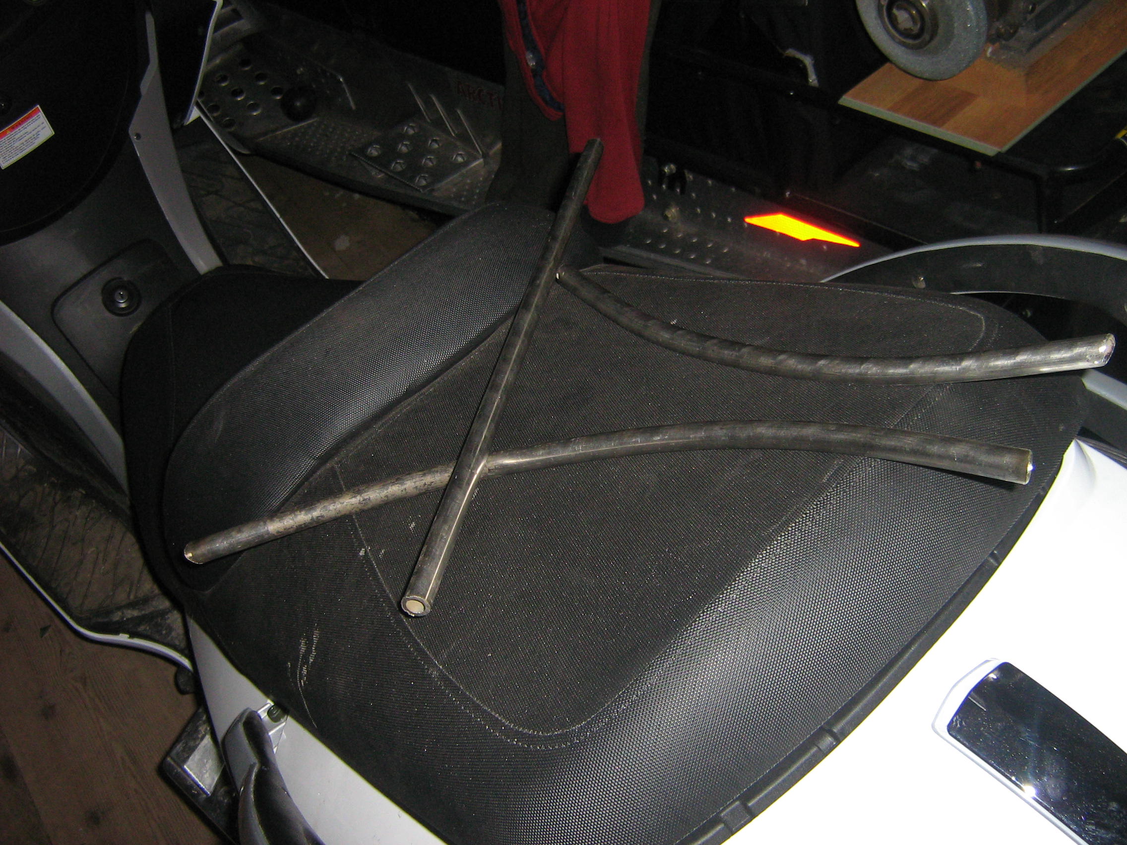

Так же заморочился изготовлением багажника для кофра. Прикупил на приемке цвет мета трубу нержавеющую, начал ее гнуть, подгонять под размеры скутера, ну это не спешно.
В фарах головного света, в верхней части обнаружилось по 4-е отверстия на каждую фару, есть мысль засунуть туда светодиоды.
Комментарий к файлу: Загатовки
под кофр..JPG [ 573.31 KiB | Просмотров: 72317 ]
Комментарий к файлу: Гну трубы под самодельный багажник

Комментарий к файлу: Радиатор наверху, за то аккумулятор в самом низу
без облицовки.JPG [ 482.83 KiB | Просмотров: 72317 ]

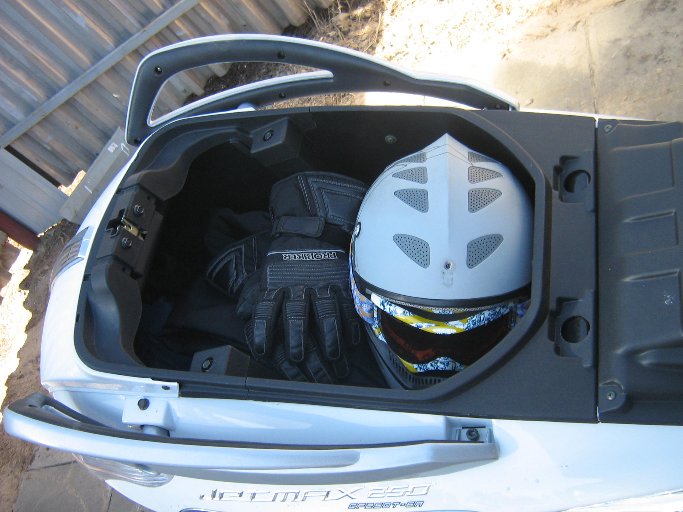

Комментарий к файлу: Свободно влезут два шлема, но кофр не помешает
багажник.JPG [ 392.93 KiB | Просмотров: 72317 ]

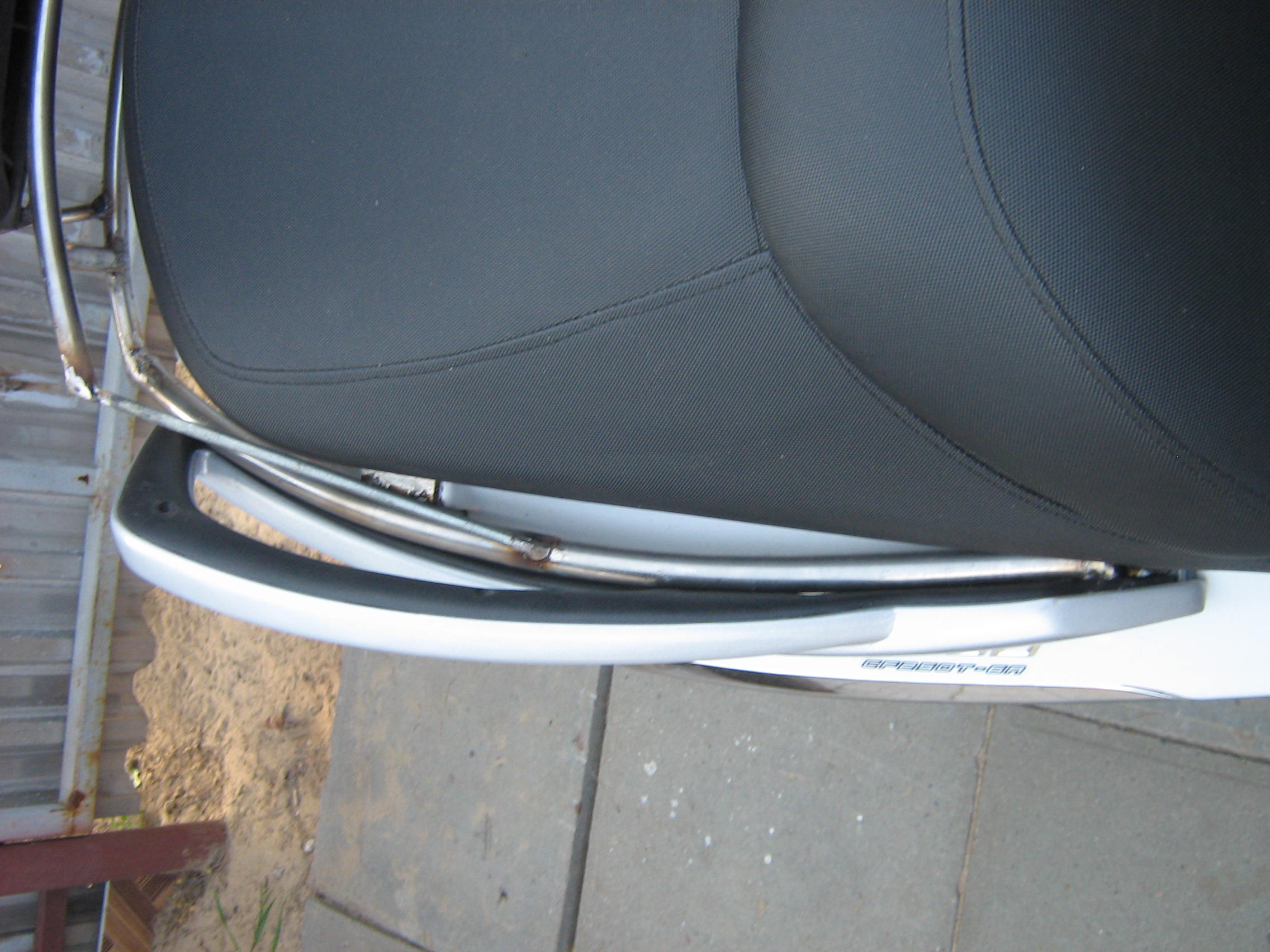

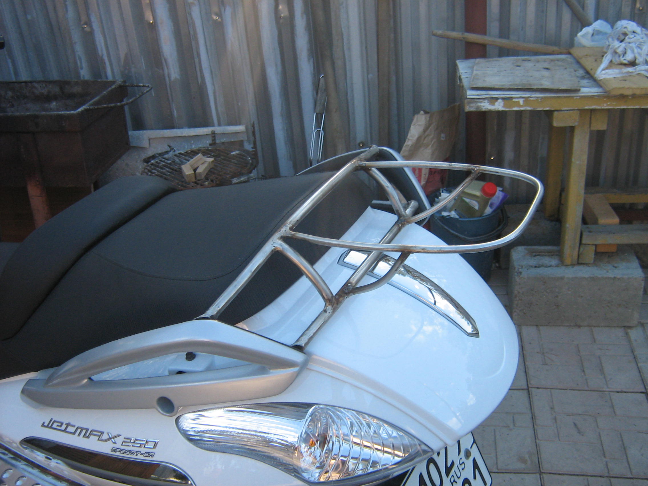

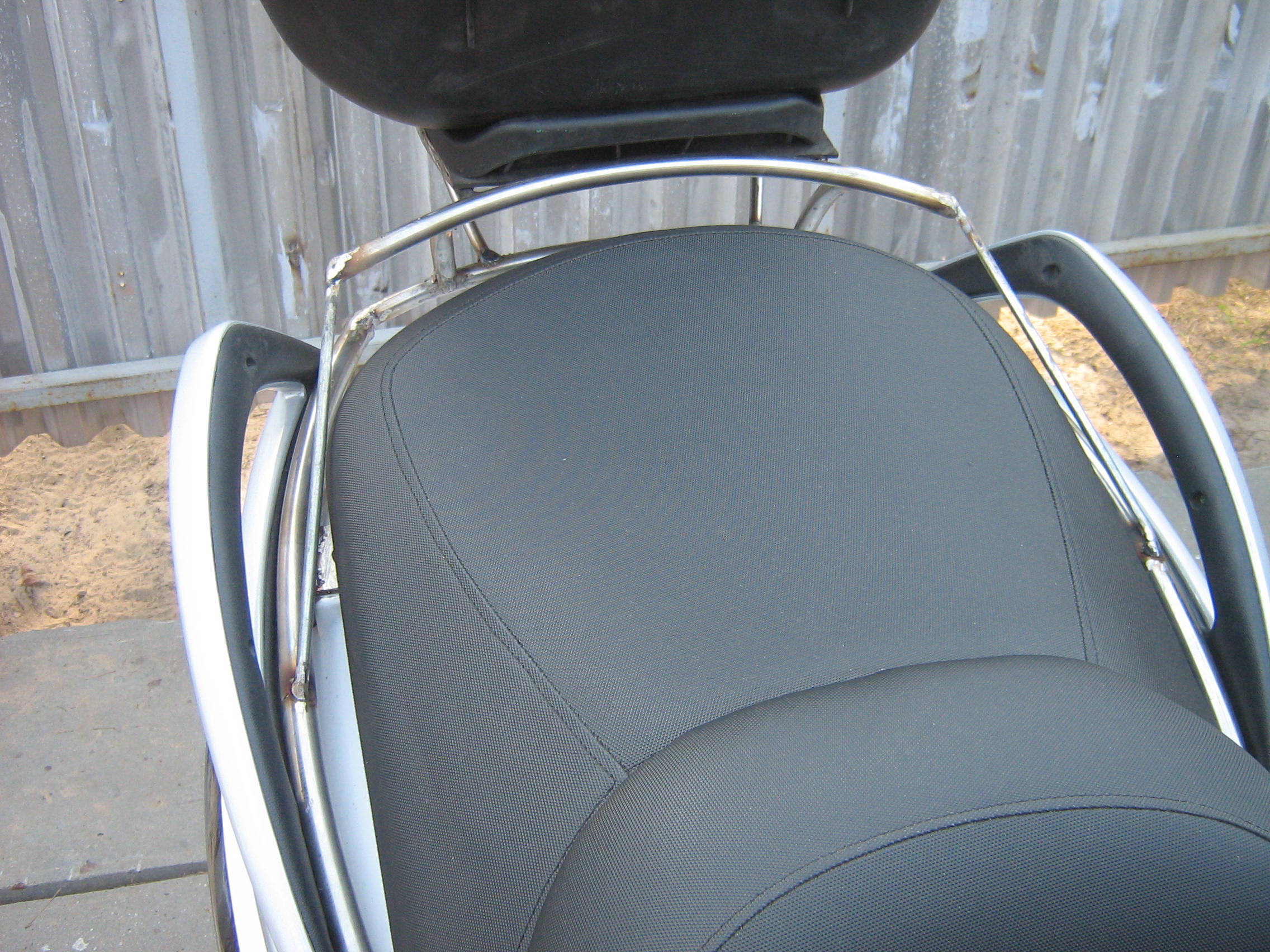

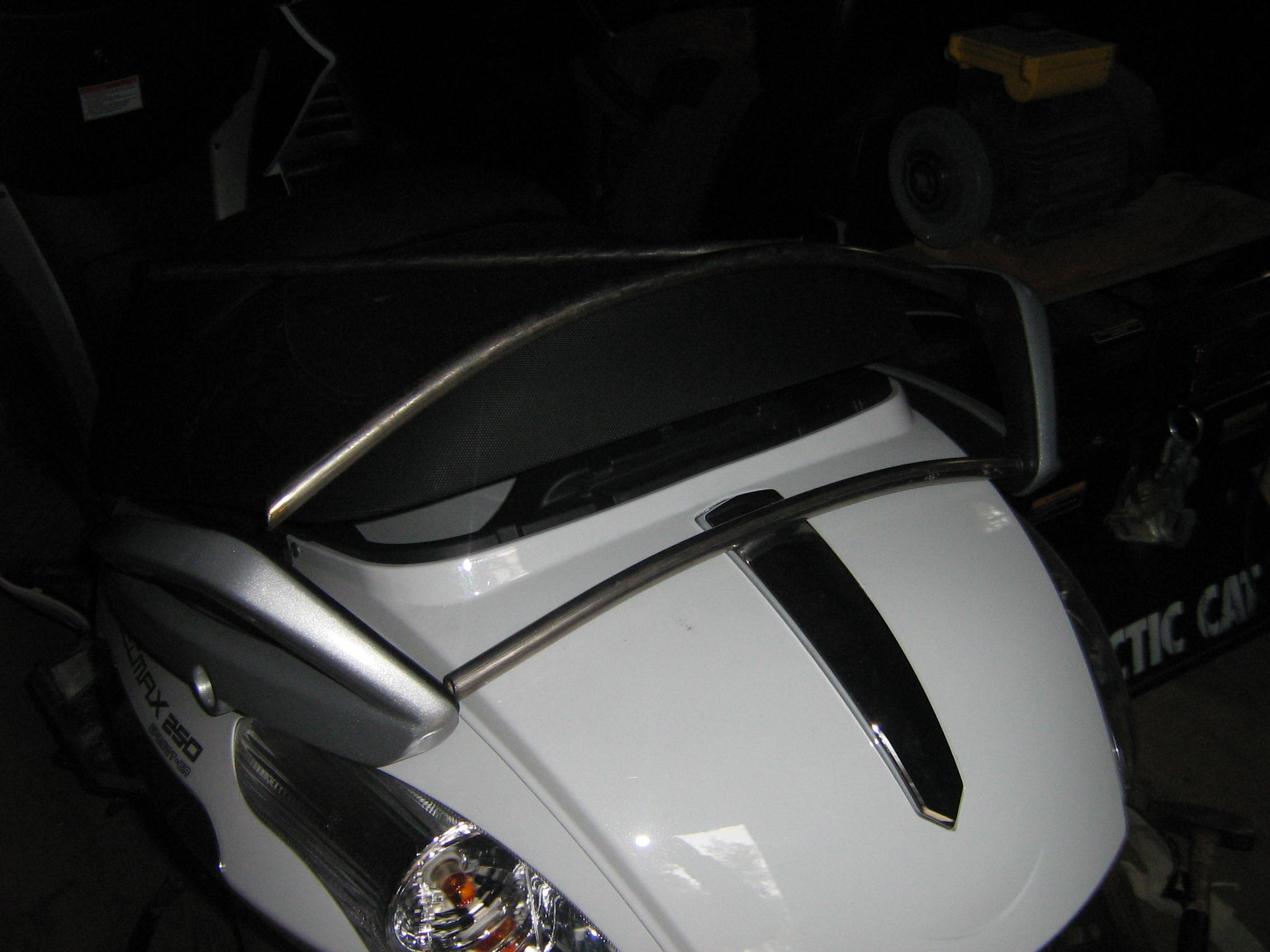

На сегодняшний день проехал 450 км, полет нормальный. Поставил лампочки головного света 55/60, светят нормально. Подогнул кронштейн правого зеркала, а от плечо сильно перекрывало обзор. Начал колхозить багажник для кофра. Нагнул труб из нержавейки, купил проволку изнержавейки для полуавтомата, начал варить. Варить не очень хорошо получается, может кофром огрехи закроются. Позже фото выложу.

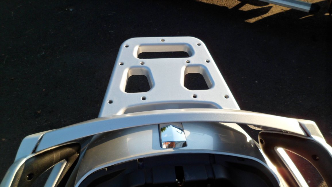

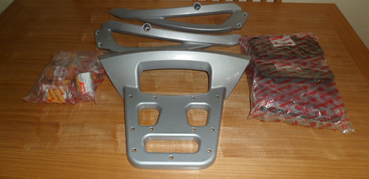

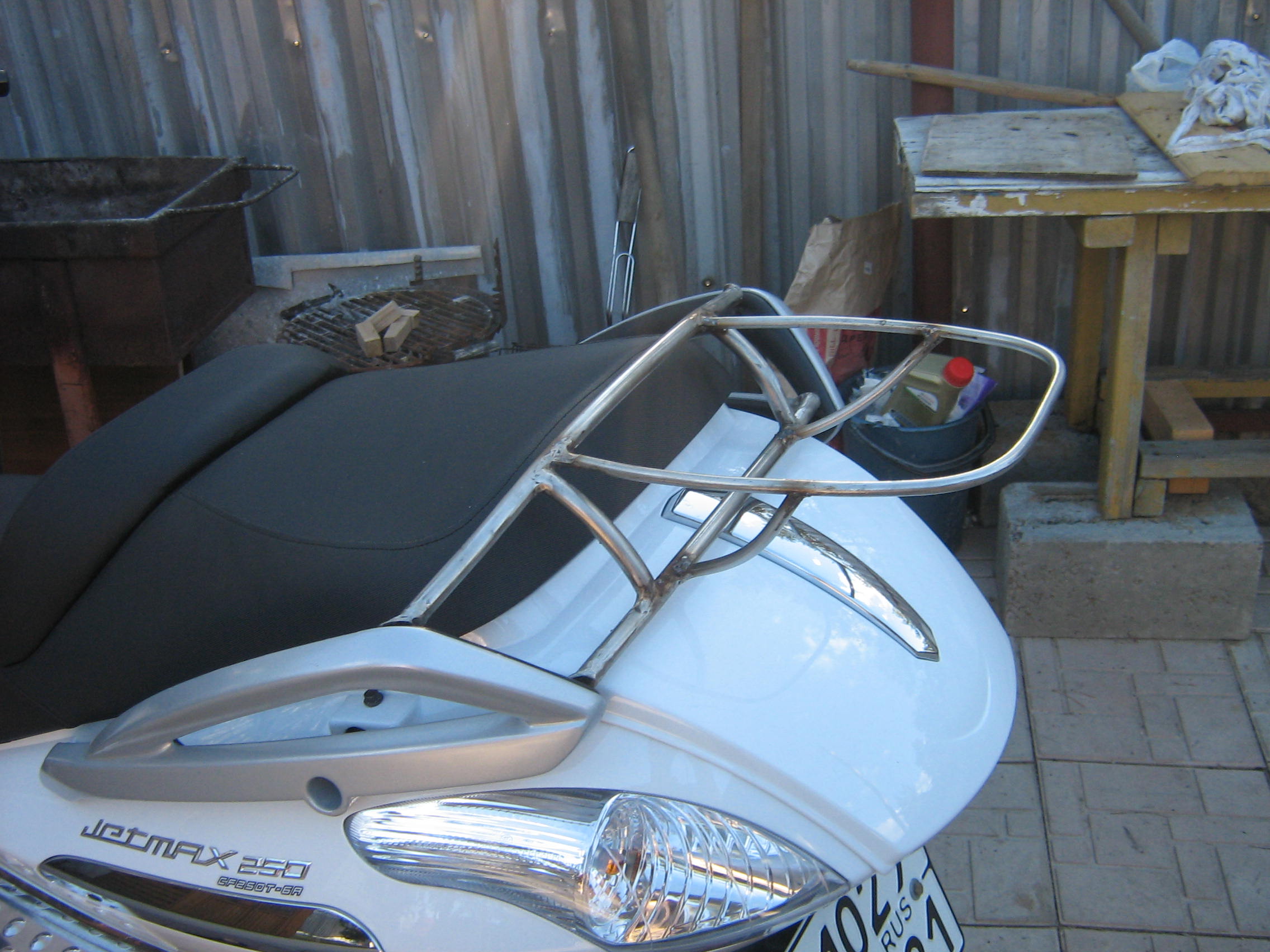

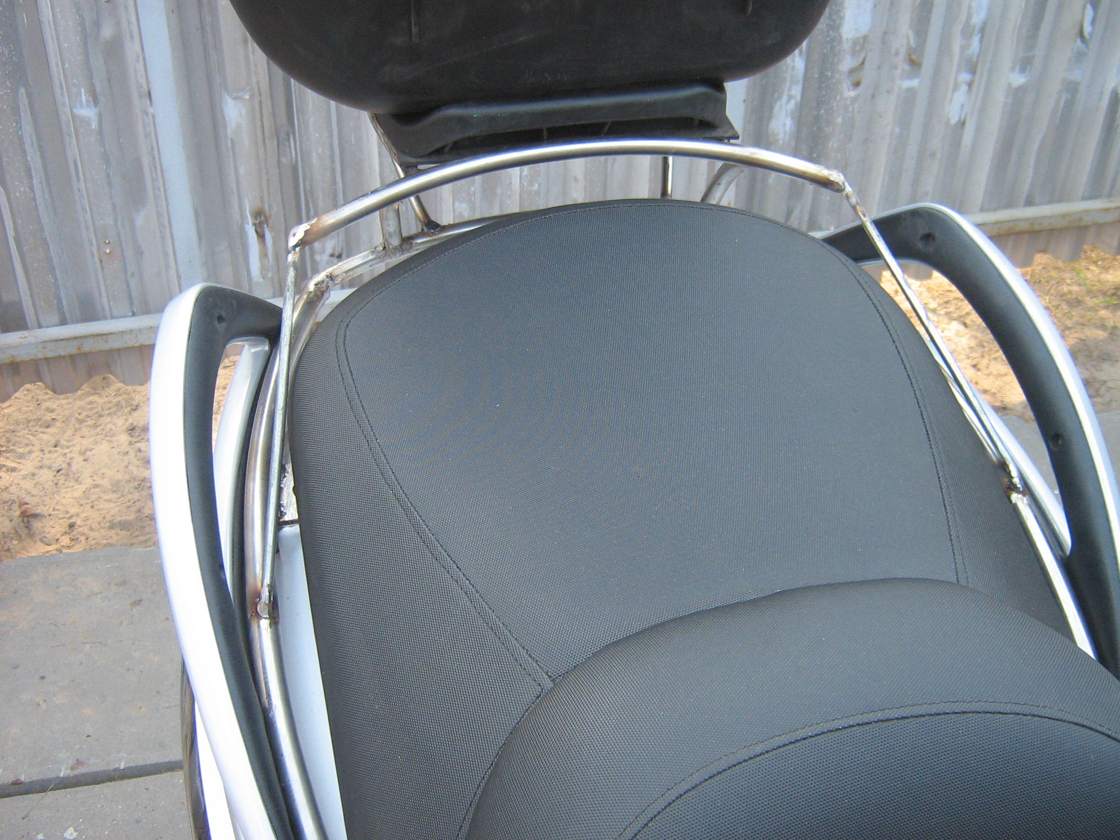

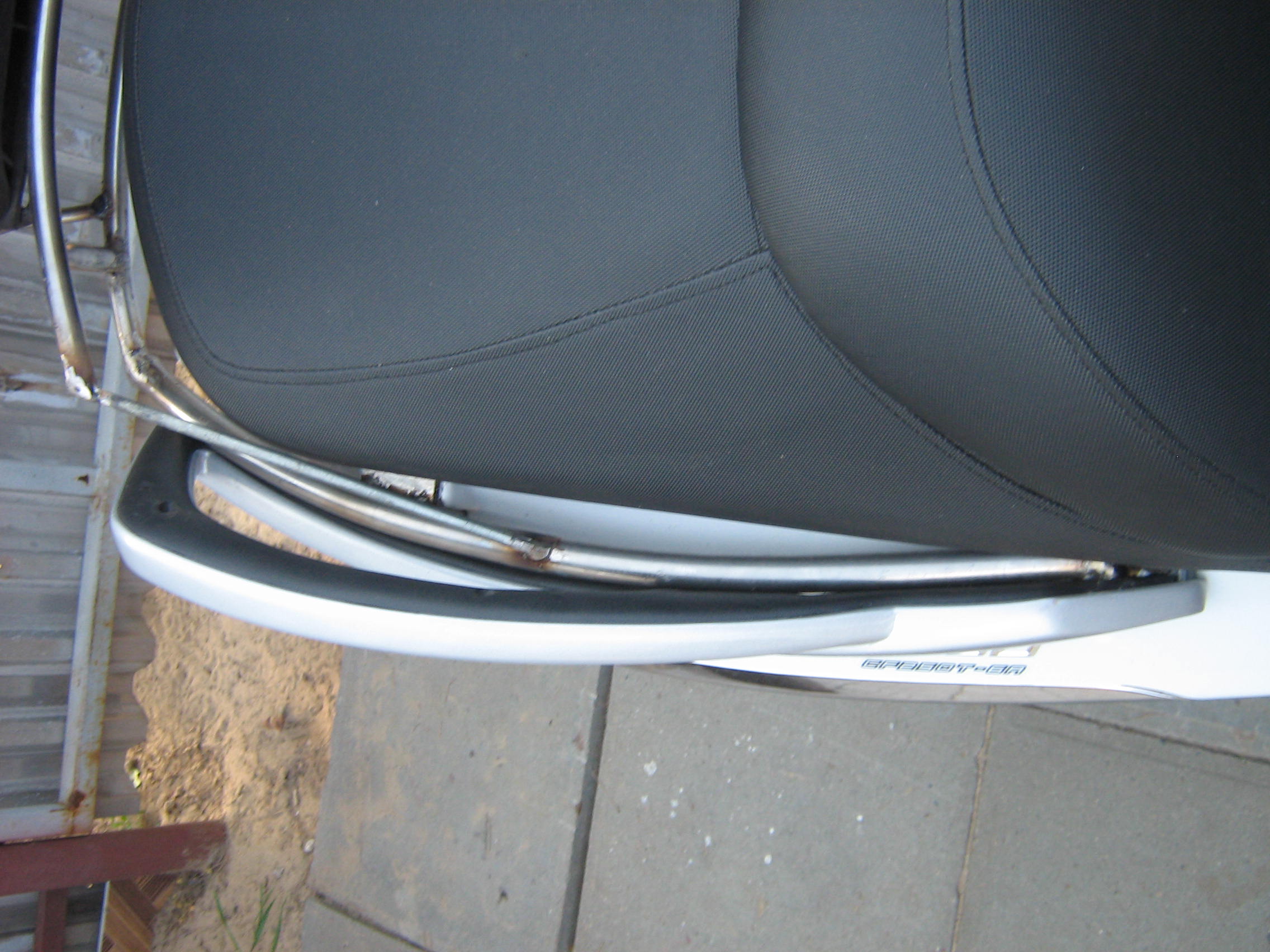

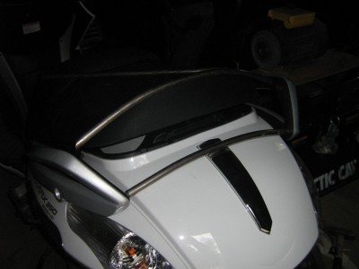

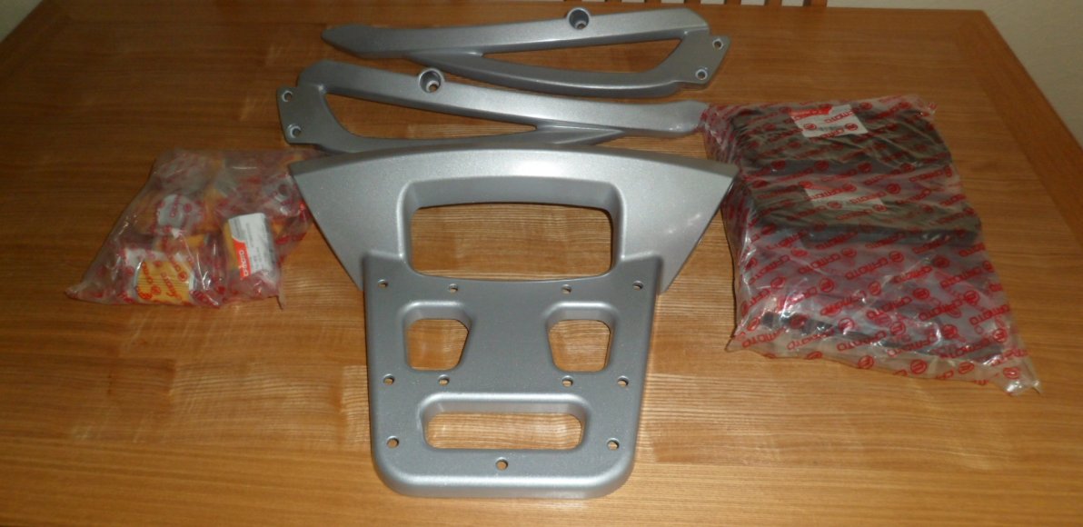

Сегодня отлетело крепление лобового стекла, гайка м6. Разобрал приварил, хорошо все под рукой есть. Пробег уже 500км, буду менять масло. А пока фотобагажника. Надеюсь это временный вариант, вообще существует фирменный. Но его в продаже в России нет.
В виду не профессионального владения сварочным аппаратом, сварочные швы не очень. Зачистил болгаркой, надеюсь кофром прикрыть колхоз.

Что то мне крепления доверия не внушают, там 4-е винта м4. Думаю эти крепления срезать, а к багажнику приварить трубы диаметром побольше (надо в пункт приема цвет мета заехать) и крепить их к раме. На кофр хочу спинку для пассажира поставить, надо что бы конструкция покрепче была. А там и покраской заняться, хотя не планировал, труба то из нержавейки. Из черного метала багажник, да же при моих способностях, можно сварить гораздо качественнее. Наберу черных труб сварю еще один, время будет

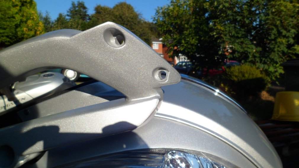

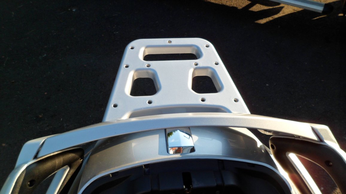

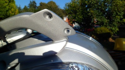

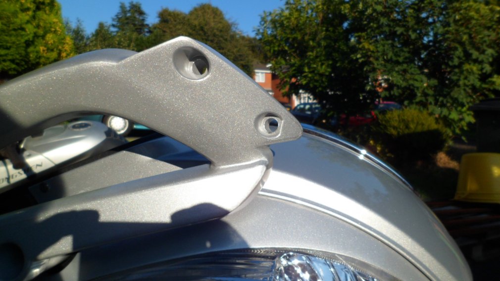

Фирменныйбы взять
3_RearCarrier.jpg [ 91.43 KiB | Просмотров: 72178 ]
2_CarrierLugs.jpg [ 95.77 KiB | Просмотров: 72178 ]

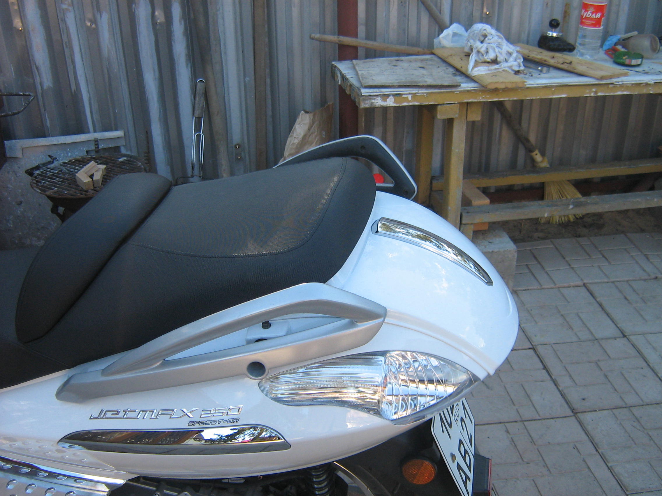

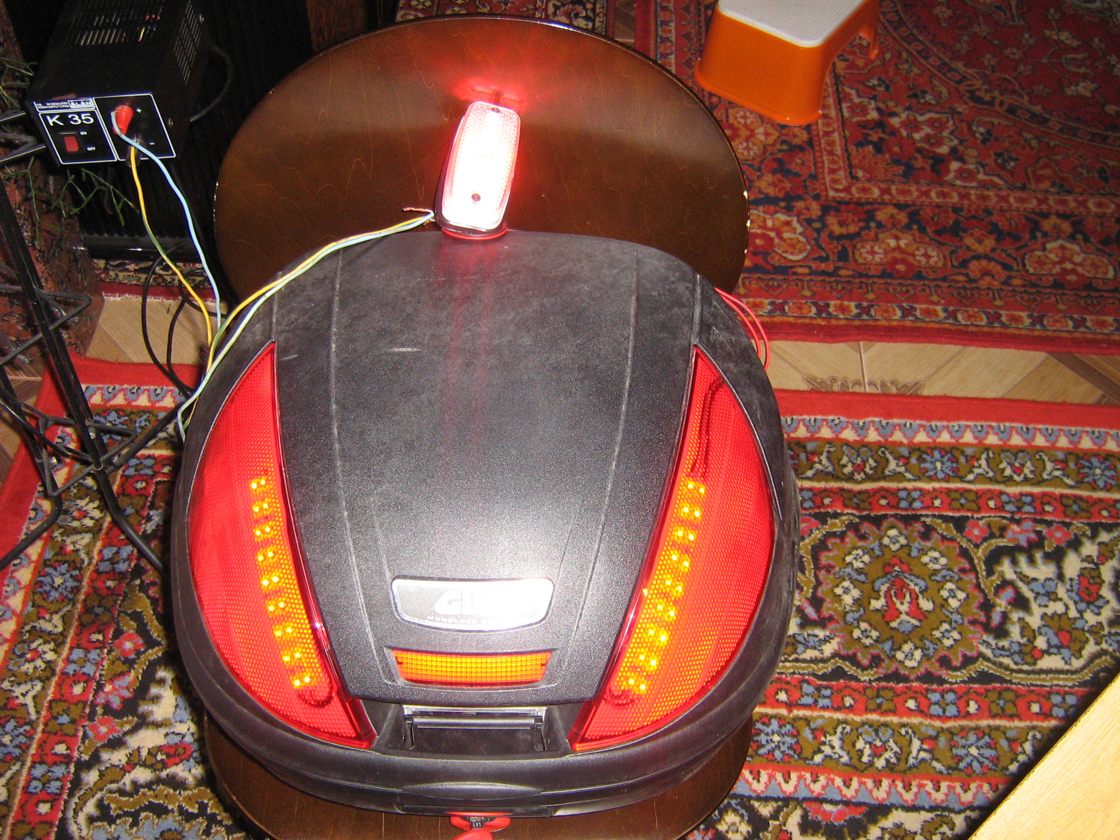

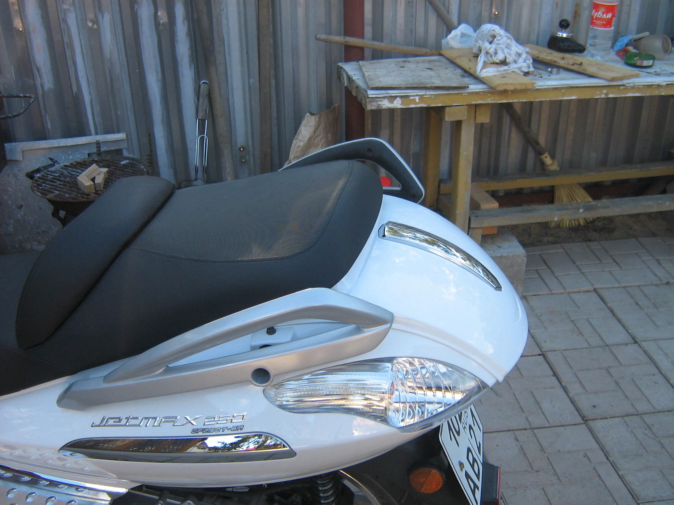

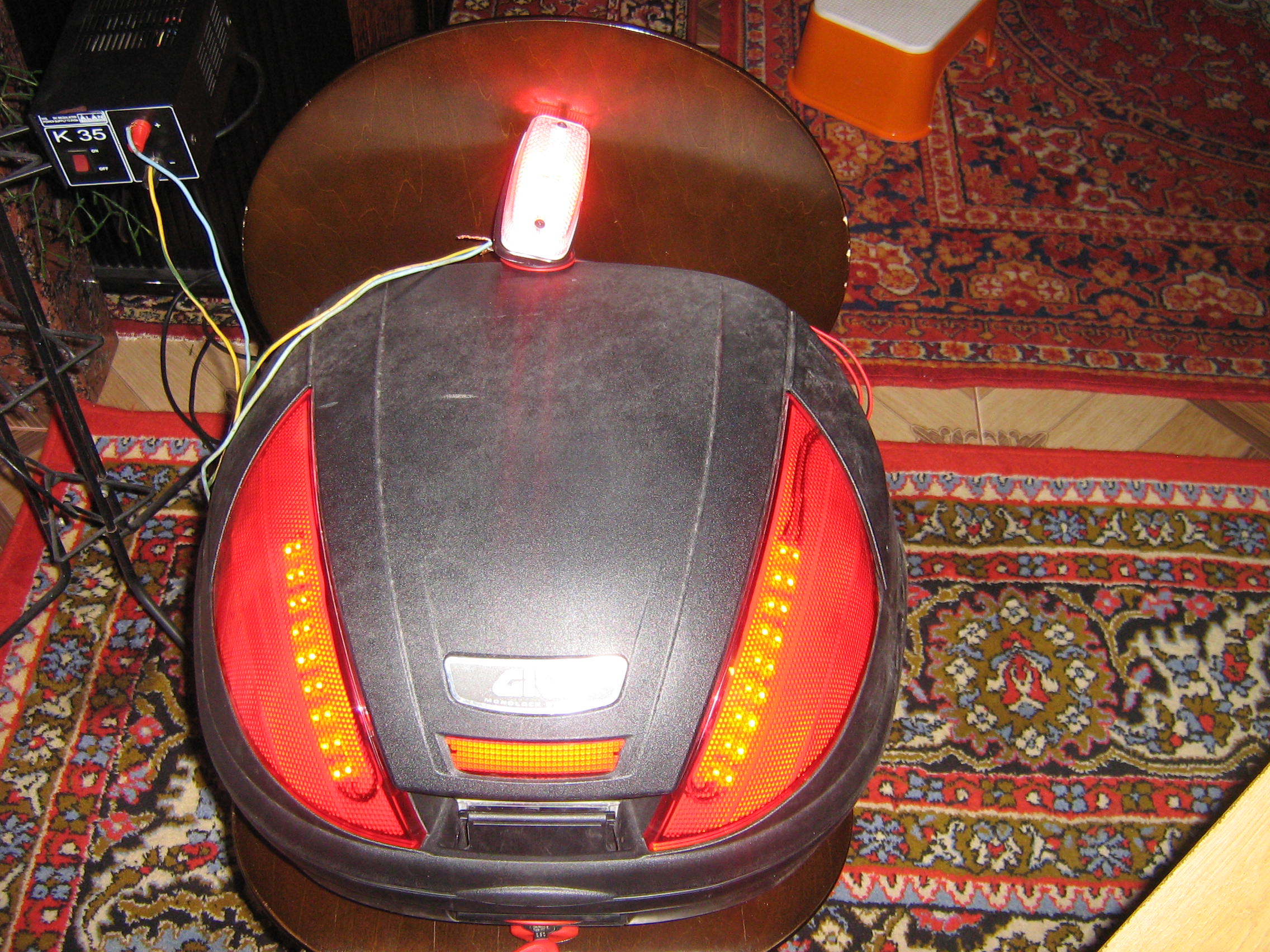

Купил б\у кофр Givi E370 39 Литров. Доделаю багажник установлю. В кофр под светоотражатели засунул четыре полоски светодиодов для габарита и тормоза, так же на рынке взял прозрачный фонарь в него засунул 2 модуля по 3 светодиода. Осталось припаять стабилизаторы. Как все установлю на фоткую.
Пока фото на коленке, задний фонарь который лежит сверху на кофре светит поярче, его поставлю на багажник внизу кофра. Фотографировал со вспышкой, как горят светодиоды, все равно видно.
IMG_1122.JPG [ 756.92 KiB | Просмотров: 69504 ]

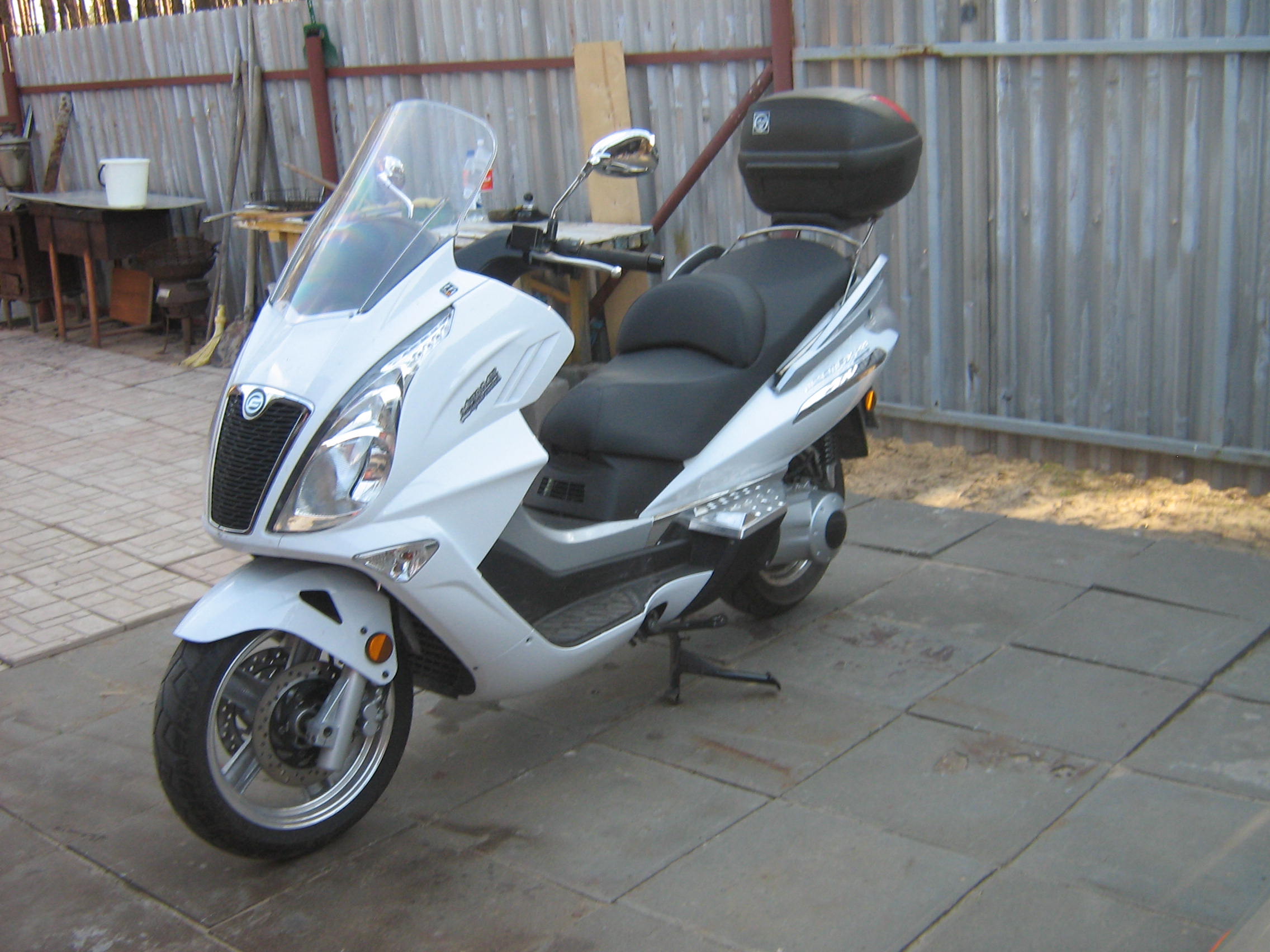

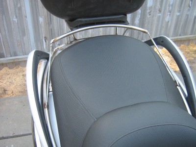

Проехал 1000 км, заменил масло. Мопедка ездит, проблем не создает. Доделал багажник, установил кофр. Осталось разобраться с дополнительными стопами.
IMG_1132.JPG [ 407.56 KiB | Просмотров: 69467 ]
IMG_1131.JPG [ 600.86 KiB | Просмотров: 69467 ]
IMG_1130.JPG [ 371.71 KiB | Просмотров: 69467 ]
