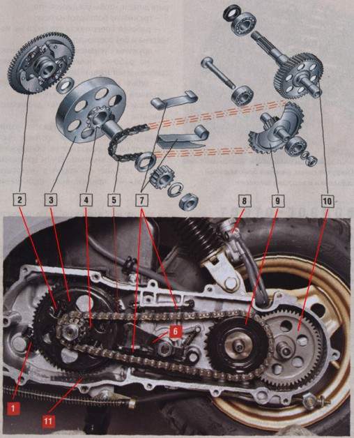

Вот понять не могу, это вариатор или нет? Как там происходит переключение передач? или там просто тупо одна передача. Как работает вариатор приедставление имею.

нету у тебя вариатора. у тебя на его месте центробежное сцепление, даешь газу - едешь, ТОЛЬКО за счет оборотов двигателя... очень тупо... на практике - 7 минут на полном газу и двигатель перегрет. максимальная конструктивная скорость - 45 км/ч, никакой тюнинг не поможет ни километром.

Странно, что только одна передача, ямаха минт тоже цепная - один из бестселлеров в японии 80-х годов, не думаю что там на ямахе тоже одна скорость.
Одна скорость, как на обычнах велосипедах с моторчиком ,только с автоматическим сцеплением

У меня на Geely 15 - N такая же какашка))) :-!
Так выглядит трансмиссия: 1 - шестерня электростартера, 2 - основание с грузиками, 3 - барабан центробежного сцепления, 4 - ведущая звездочка, 5 - цепь, 6 - рычаг механизма блокировки заднего колеса при запуске кикстартером, 7 - успокоители, 8 - масляный насос, 9 - ведомая звездочка с ведущей шестерней редуктора (шестерня на снимке не видна), 10 - ведомая шестерня редуктора, 11 - полость, где остается масло при выкрученной сливной пробке
