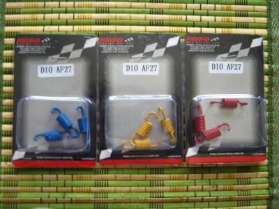

Привезли мне 3 комплекта пружинок сцепления KOSO синии,желтые,красные знаю эта тема не мало обсуждалось !!!
Кто ставил скажите как ощущения ???

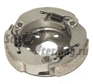

+ еще хочу заказать вот эти колодки сцеления.

Старт будет резким, износ более высоким, зачем менять колодку сцепления? Если все таки есть желание ее купить, то со сктуермага можно заказать уже с тремя наборами пружин.

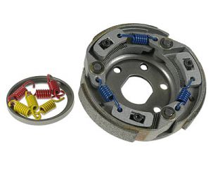

4убр ты имел в виду вот эти колодки сцепления с пружинками !!!

Старт не будет резким!!! А долгим с проскальзыванием. Кто не ставил не спекулируйте.
Самый оптимум это синие пружинки.
Е ещё лучше сток, разгон намного динамичнее нет потери времени на скользящее сцепление.

В какой последовательности по цветовой маркировке у пружинок характеристики жестче?
 Заголовок сообщения: Re: Вопрос кто ставил желтые пружинки сцепления как ощущения
СообщениеДобавлено: 22 Mar 2011, 10:31
Повышают диапазон срабатывания сцепления на:
Синяя + 1000
Жёлтая + 1500
Красная + 2000
