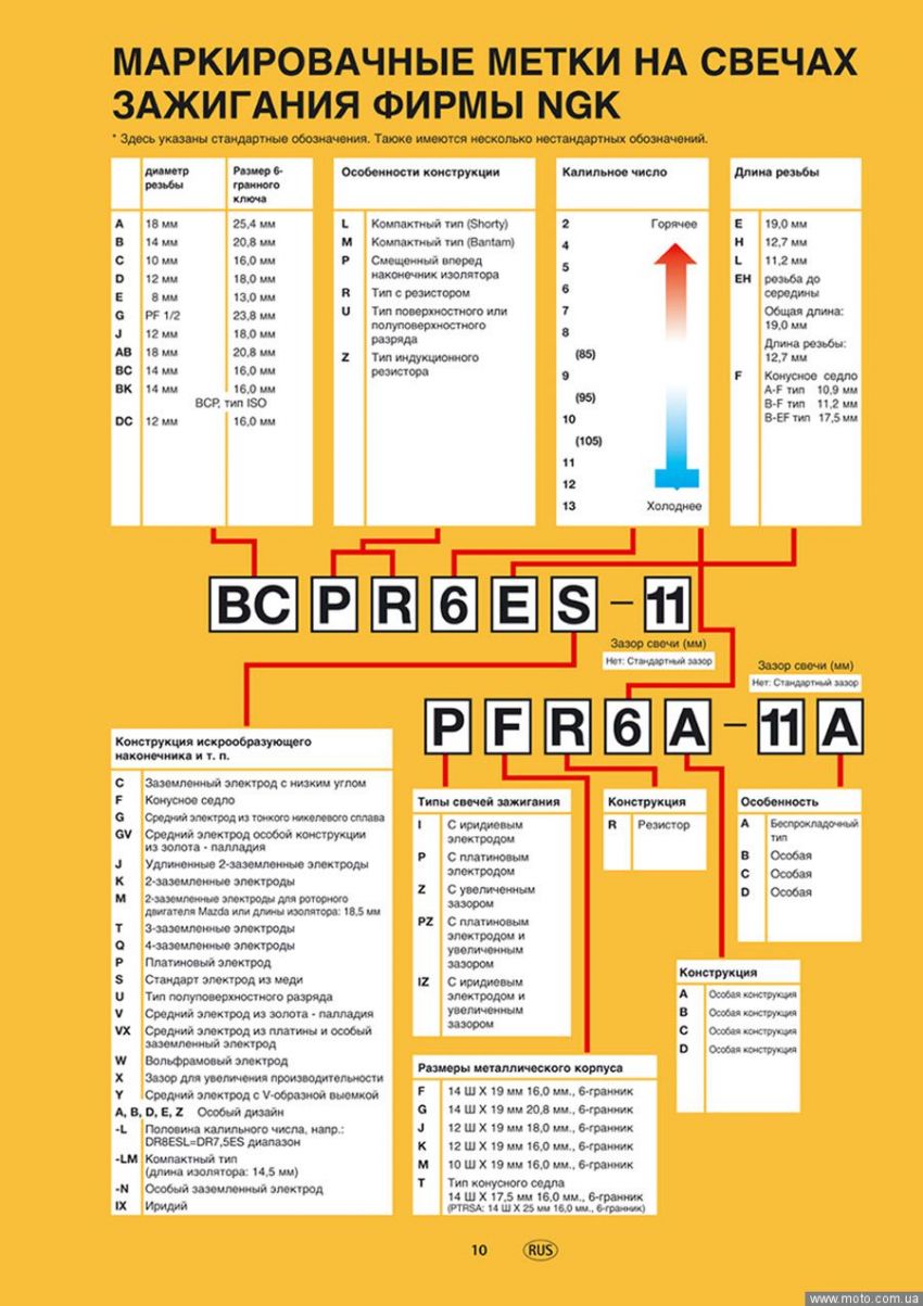

На моем скуте (скиф 50) стоит родная свеча с маркировкой TORCH E7RTC.
После 1000 км пробега она сильно обросла нагаром и я решил ее почистить,но нагар щеткой не счищался я решил ее немного отмочить. Чтоб кататься пока свеча мокнет сгонял в ближайший магаз и купил свечу NGK BPR6HS - других подобных свечей таких же по размеру как родная там не было.
Затем обнаружил что в инструкции написаны 2 марки рекомендованных свечей: NGK BR8ES и NGK BR7ES.
Так а теперь собственно вопрос что вообще означают эти маркировки? Мне больше в глаза бросаются цифры 6,7(на родной и рекомендованной свече есть эта цифра) и 8.
Если че извиняйте что-то поиск в инете результатов не дал...
P. S. на новой свече BPR6HS скут субъективно стал хуже разгонятся.

Если не искать, то и не найдёшь.
