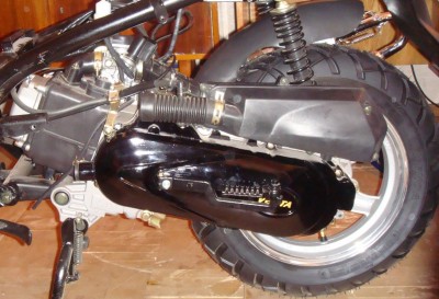

1P 139 QMB - 2 сейчас я его сфотографирую
А снизу east-1

СообщениеДобавлено: 03 Jun 2011, 11:55
Сообщений: 181
Двигатель 139 должен быть. Смотри лучше все ли болты открутил 8 болтов, если у скутера колеса 10" (короткий вариатор) или 9 болтов, если колеса 12" Лапку кик-стартера, ее стопорное кольцо и т.п. трогать не надо. Дальше, можно и молотком резиновым или аккуратно деревяшкой обстучать можно и по краям орудуя плоской отверткой поддевать крышку с разных сторон . Хорошо бы постараться не порвать прокладку этой крышки - надо запастись ножом с тонким лезвием и отделить прокладку от крышки по периметру. Если прокладка порвется, не беда - потом приклеишь ее куски на автомобильный герметик к картеру и промажешь со стороны крышки графитовой смазкой, чтобы она больше не приставала к ней.
p.s крышка сидит на 2х направляющих типа втулок сверху и снизу поэтому надо равномерно снимать

Вот моё двигло.
Комментарий к файлу: Такого достаточно?

Да уже разобрался - все спасибо. Картонная прокладка таки порвалась аж в нескольких местах. плюнул, содрал её всю и промазал места стыка силиконовым автогерметиком. там в инструкции как раз сказано, что ей такие прокладки можно заменить
там герметичность не столь важна а больше для нормальной работы кика и бендикса и толщина прокладки тоже влияет на их работу . герметик не в тему.
