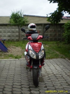

Поставил на китайский скутер SkyStar 50 поршневую на 80куб.(Форсировал двигатель) обкатал его 300км, после заменил масло и он максимум разогнал 70, проехал еще 200км теперь тока 61км, и больше не разгоняет . Поставил еще ролики на 7,5г., В чем может быть проблема?

во многом.первое это неправильная обкатка.второе ненастроеные клапана.третье карб с воздушным фильтром.четвертое в ремне вообщем во многом надо все проверять

клапана настроении, ремень тоже поменянный!

Грузики слишком тяжёлые, карбюратор надо настраивать, обкатал скорее всего плохо.
"Максимум разогнал 70" - это нормально, примерно так и должно быть. А вот "теперь тока 61км, и больше не разгоняет" - это плохо, это надо чинить.

да не влияют на максималку тяжелые грузы тем более на 72куб. Вар на всю вышел и все . Ну на легких рев вар на всю не вышел опять скорости не добор . А вобще на 72куб поршневой и на скуте с 12 колесами 60км реальных это считай норма конечно по прямой а не с горочки или попутном ветре.

Посоветуйте как из него выжать 80км/год???

Больше 75км в этой конфигурации и то по спидометру он не поедет

я хотел сказать на 72 кубах больше 75 км не реально выжать

Это точно и даже 60км/ч по джпс это за счастье .

Но когда у меня была поршневая на 49куб. то он ехал 65км. А теперь когда поставил на 80куб. тока 60км.
