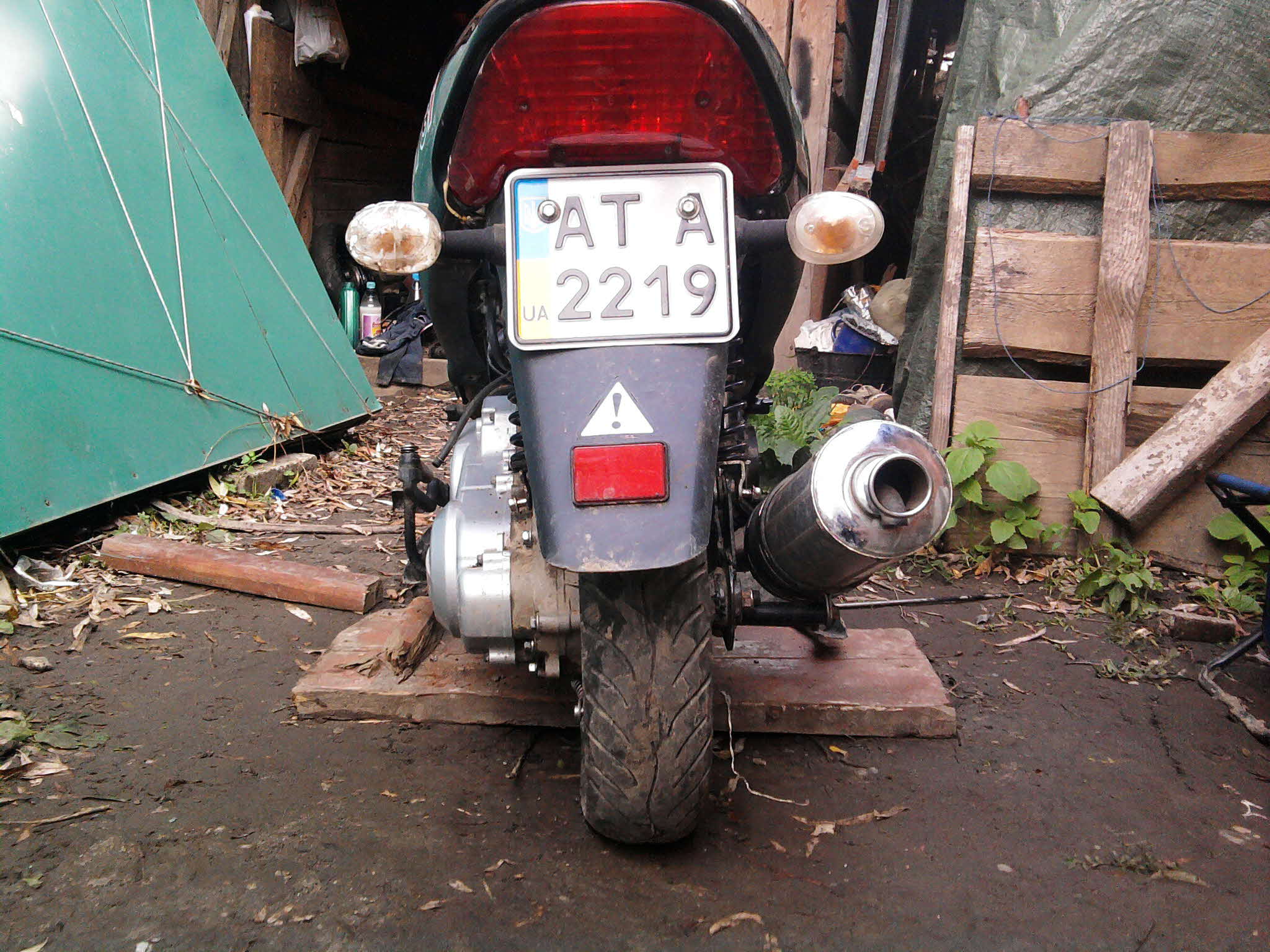

Такая ситуация мотор стоить на перекос что посоветуете делать??????
Фото0671.jpg [ 330.41 KiB | Просмотров: 2310 ]

Подрамник проверь.

сайлентблоки проверь

Не проверь (про сайленты) а меняй! Доездился водятело.......

сайлентблоками у меня все в порядке (недавно менял) а от с подрамником не знаю!!!! Когда стоит родной длинный центральный болт (диаметр 9мм) тогда мотор на перекос стоит, ставлю болт диаметр 7мм все стоит ровно как и нужно (но подрамник на перекос)!!!!!! Значить проблема в подрамнике ???????

Естественно......
