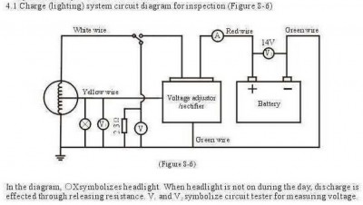

 Заголовок сообщения: Re: Выкипает вода из АКБ
СообщениеДобавлено: 24 Aug 2011, 10:02
Вот схема проверки реле-регулятора:
Схема проверки реле-регулятора.jpg [ 186.65 KiB | Просмотров: 2778 ]
