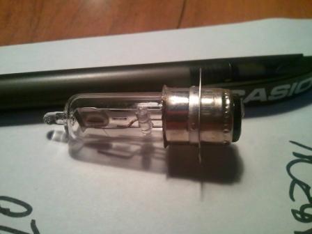

Перегорела лампочка ближнего\дальнего света,на обратном пути зашел в 3 автомагазина.Продавцы делали круглые глаза,и с удивлением рассматривали лампочку...
В пору отчаиваться или искать другой патрон,под стандартную лампочку?
ТТХ:12V25\25W
Стандартный свет не устраивал,хотел купить Филипс под "ксенон".
Ох уж эти сказочники.
Или свет или нет.
Под "ксенон" - лажа для потсанов.
Не факт, что большую мощность потянет генератор и тем более сама фора.

По поводу лампы-нашел в интернете,продают в среднем за 300руб....Это же,взбеситься можно)от куда такие ценники?
