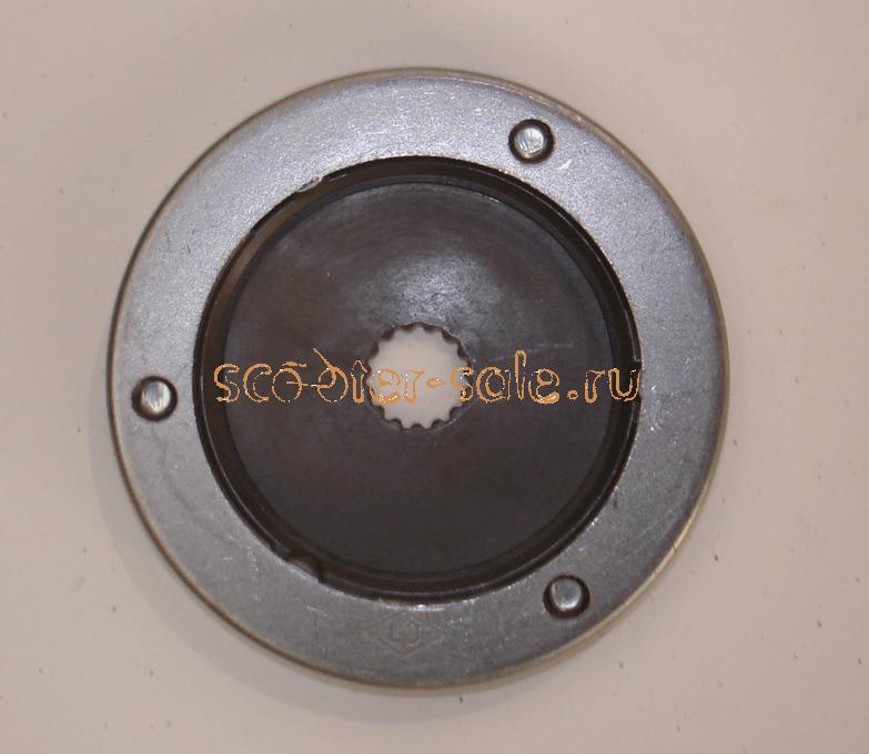

Впервые такую вижу. Обычно вот такая, но к ней нужна большая шестерня и игольчатый подшипник + шестерня стартера, та что на картинке выше.
