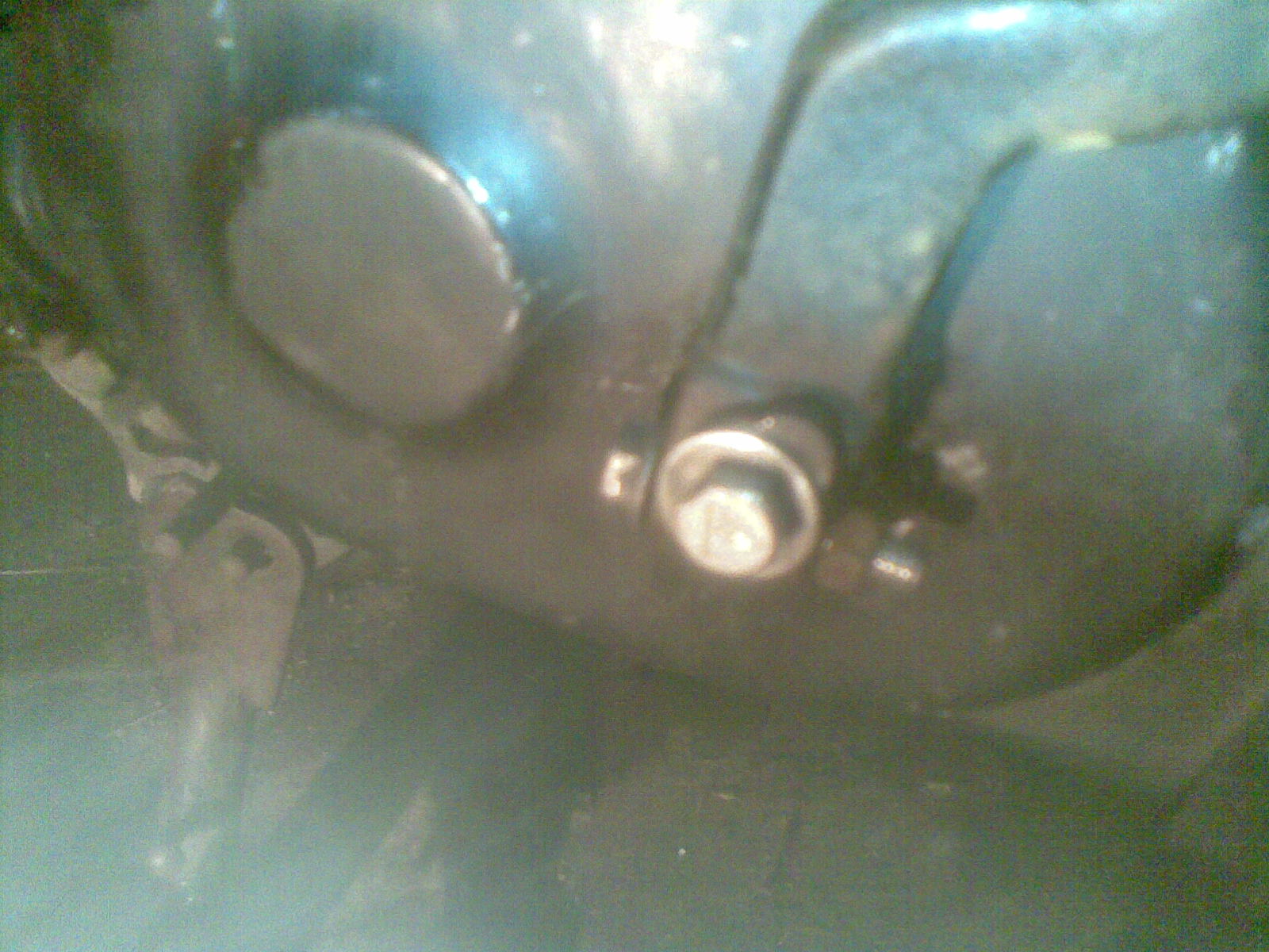

25012012409[1].jpg [ 308.08 KiB | Просмотров: 1315 ]
25012012407[1].jpg [ 353.88 KiB | Просмотров: 1315 ]
Я тоже сначала делал на штифтах,но опять провернуло. Тогда сделал клин.Чтобы не вылетал,в торце оси сектора высверлил отверстие,нарезал резьбу и ввернул болтик с широкой шайбой.
