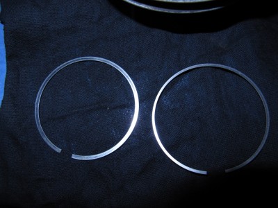

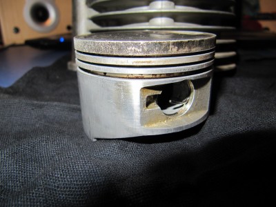

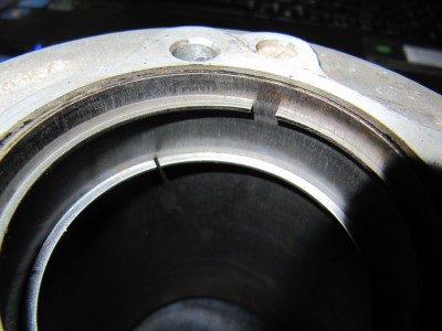

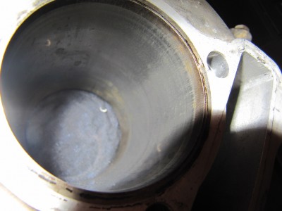

всем привет! достался фабиус 2006 года,проехал он 10 тысяч км,максималка по спидометру всегда была 85 на тахометре 7.5 тысяч крутил,ездил ездил и в итоге он начал дымить!
разобрал,поменял колпачки маслосьемные,кольца компрессионные,масло удерживающие,собрал,завёл-дымит да так что свечу сразу закидывает маслом и всё на этом!
в чём проблема точно понять не могу! кто что думает?

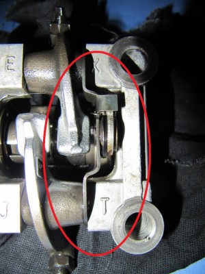

Комментарий к файлу: что это такое?

Комментарий к файлу: зазор в цилиндре нового и старого кольца,щупом не мерял
IMG_9627.JPG [ 161.42 KiB | Просмотров: 2793 ]
Комментарий к файлу: с права старое кольцо которое прошло 10 тысяч с лева относительно новое,проехал на них 30 км
IMG_9623.JPG [ 268.61 KiB | Просмотров: 2793 ]

меняй всю цпг,китайские цпг заменой колец не лечататся
они одноразовые,проверено временем)

На первом фото - механизм декомпрессора.
На форуме уже обсуждали.
Судя по второй фото, цилиндр мёртвый.
Вся ЦПГ под замену.

можешь рассказать про декомпрессор по подробнее?на форуме темы не нашёл
надо ли его выставлять и как это сделать?потому как крутиться он в одну сторону а в другую блокирутся
