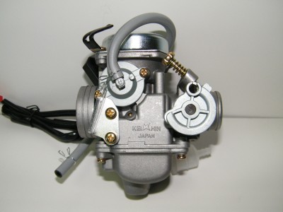

И вот про этот... это обман или нет? Продавец пока не разорился, отзывы положительные.
Цена без пересылки 35$.
keihin.JPG [ 409.19 KiB | Просмотров: 2033 ]

Тут их не продают, по крайней мере не видел ни разу. на вид - обычный сток от 157ого=).
Тот что кей хин (почему то с пробелом написали) - покрасивше нашего китайского - винт холостых с барашком и крышка белого металла. у нас желтоватая. но не факт, что он лучше в работе будет. а патрубок родной на 26мм конечно натянется- некоторые его и на 30мм карб натягивали, хотя я б не смог=). но канал у него заужен будет. хотя если ты каналы в головке не трогал, то один хрен. и не факт, что патрубок на картинке чем то отличается от стока вообще.
