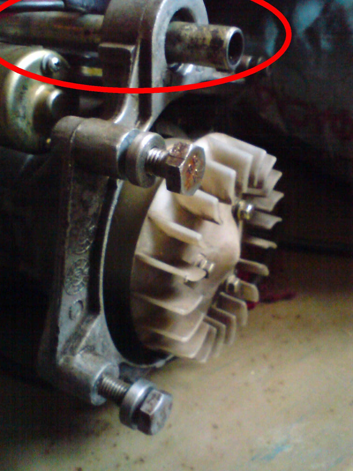

Всем привет. Возможна ответ на данный вопрос уже где то есть, но поиск по форуму не работает, выдает Server Error.
Взял себе Fada 14 в разобранном виде, ко как дошло дело до установке двигателя на раму, возник тупик. У меня на руках длинный болт с резьбой на конце, а на раме скутера есть две гайки, которые с завода вроде как приварены. Вобщем может кто нибудь выложить фото или рассказать подробно как и чем крепиться двигатель на раме на фаде 14ой?

Чувак ты бы фотки кинул а то о разном говорите, как по мне дак ты без качельки пытаешься двиг прям на раму повесить чтоль?
Длинный болт ставится на двиг в трубку с подшипниками-салентами , а концы к качельке с пружинами, а качелька к раме.

Блин чувак если у тебя такая труба в движке то длинный болт для нее, как ты можешь трубу прикрепить 2мя болтами..
DSC00070.JPG [ 236.37 KiB | Просмотров: 3366 ]
нет, у меня не такая вроде.. Фото сейчас к сожалению не могу выкинуть - скут в гараже, гараж на другом конце города, только завтра туда поеду. Посмотрю и сфоткаю чуть что
