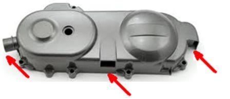

Приходится эксплуатировать скут в основном по проселочным дорогам. Можно ли защитить вариатор от пыли установив на отверстия поролон от воздушного фильтра?
var.jpg [ 9.96 KiB | Просмотров: 1977 ]

Слева вход, по центру и справа выход. Ставить на вход конечно можно, но много не ездить :)
От нагрева быстро изнашивается ремень, сцепление начинает работать раньше, уменьшается стартовая динамика. Греется больше стальной торк и ремень. Ставь турбину с фильтром. :)

я че то не понял, а в левом хоботе разве не стоит фильтр? на 150сс стоит штатный. я вместо него мелкий ФНС одел от 50сс. остальные - да, выхлопные, там пыль не попадает=)
 Заголовок сообщения: Re: Защита вариатора от пыли
СообщениеДобавлено: 24 Май 2012, 11:55
Стоит. Но крупный.
