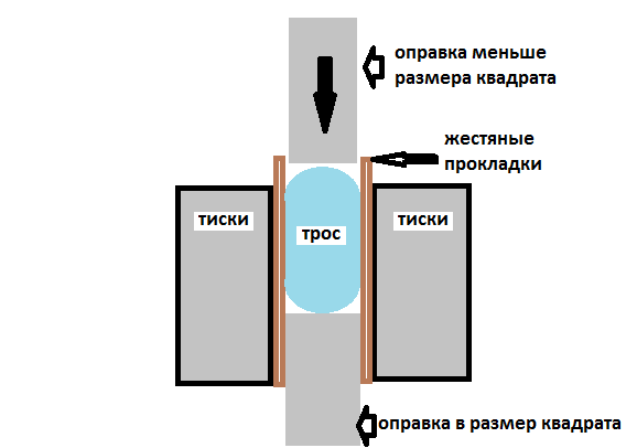

облудить лучше до придания формы, потом после формовки только подогреть, чтоб олово сплавилось.
формовать очень удобно в тисках, пара ударов молотка и квадрат готов.
трос спидометра.png [ 11.12 KiB | Просмотров: 1834 ]

Гложут меня сомнения. По поводу "олова". Это мягко. В смысле "мягкий металл". Лудите, паяйте, все это ВРЕМЕННЫЕ МЕРЫ.
ОНО все равно провернется.
три сезона , второй редуктор(возможно из-за первого тросика редуктор стёрся) пока признаков неправильной работы не замечено.

Нет ну 4 сезена - 4 троса и 2 редуктора, вылетел червяк из первого из за клина троса.
Первый трос подмерз развился и оборвался, второй тоже самое, но редуктор вытолкнул червяк и тот улетел хз куда. Третий пока рулит, но в запасе уже лежит 4-й. С этим нужно что то делать и лучший вариант переделать от совкоцикла, так как намотан в правильную сторону.
Просто выточено из олова слижет за месяц, а пайка чтоб расплющить как надо -гуд.
Просто выточено из олова слижет за месяц, а пайка чтоб расплющить как надо -гуд(funix)
в том-то всё и дело, пайка чтоб не было желания расплетаться.
