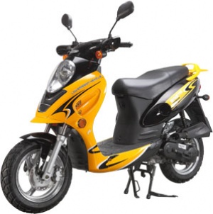

Скажите пожалуйста подойдёт ли такой комплект http://skuterok.ru/magazin/59.html на мой скутер с родной головкой? или лучше этот поставить http://skuterok.ru/magazin/57.html но на долго ли хватит каленвала? что лучше поставить?

Оба варианта подойдут.
На сколько хватит коленвала - неизвестно.
Зависит от качества изготовления конкретно твоего экземпляра.
Если есть сомнения - 72сс вариант более щадящий и проще в настройке.
Если только конечно на твоем изначально не 72сс стоит, такое тоже случается иногда.

максимально я свой скут разгонял по спидометру 59км в час больше не едет. просто мне на сто сказали если будешь ставить 82сс то коленвала максимум хватит на 2тыс км.

Если максималка 59км, то у тебя стоит не более 62сс (поршень 43мм). А по поводу коленвала с 82сс - чушь полнейшая. Мой с этой поршневой где-то к 5000 только расходился и начал ездить, как положено. С пробегом в 6500 км я его продал (чтоб купить Аут), а новый хозяин отъездил уже более 10 000 и ничего, кроме расходников, не менял. И нет к этому предпосылок. Если следить за уровнем масла и своевременно менять (я так вообще менял через каждую тысячу), то можно ездить не один сезон. И быстрее умрёт поршневая, чем коленвал.

Ну они может по кофейной гуще или ещё как-нибудь гадать умеют.
А мы не умеем. А на практике и по 10-15-20 тыс.км. бывает.
