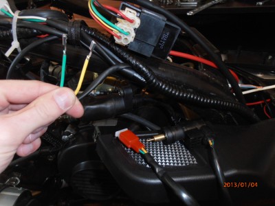

После покупки нового скутера решил его разобрать для проверки электрики и соединительных узлов. Что меня удивило, дак это не подключенный ни к чему пусковой обогатитель карбюратора. о_О. рядом находятся еще 2 провода походу от него (тоже ни к чему не подключены)... Но вот беда... схемы нету от скутера, а подключать наобум тоже нет желания вдруг эти 2 провода не от него..подскажите, уважаемые, чтобы не наломать дров.
Вопрос:
- что должны выдавать провода на концах (напряжение, сопротивление либо еще что?) поскольку оба звонятся на массу. (при вкл. и выкл. зажигании). Возможно что- то покажет только при заведенном скутере?
-1 зеленый я так полагаю на массу, а вот желтый куда уходит, либо должен уходить?(откуда прозвонить его? чтобы не ошибиться, что это действительно провод от обогатителя).
p.s. Обогатитель проверен через АКБ- рабочий (выдвигается, задвигается), почему не подключен - для меня загадка... м.б. так и должно быть?

Все верно, зеленый это масса, жёлтый это переменка с генератора.
При заведенном двигателе между ними будет 12-15 вольт переменного напряжения.
Как раз для обогатителя (ему в принципе все равно постоянное или переменное напряжение, но обычно его подключают к переменному).
Так что смело подключай.

У тебя в красном разъеме виднеется белый, вот в нем эти провода и торчали, но или выпали из за плохой сборки или кто то их вырвал. Вставь в белый чтоб защелкнулись, полярность не важна.

Веселые сборщики видать были. Прочитал к чему бы это могло привести.
При втянутой игле (поскольку не подключен), скутер заводится нормально (что действительно факт-заводиться отменно он), но потребляет много бензина и постоянно работает в режиме богатой смеси, с исходящими из этого последствиями.
Хорошо что полез в новый зимой смотреть. а то летом бы ждал сюрприз (100 проц. начал бы с регулировки карбюратора-что заведомо ложно). А мне все твердят не лезь в него пока новый:)
Покопаюсь м.б. еще косяк для данной темы найду.
Вопрос по данной теме благодаря уважаемым знатокам полностью решен. Тема закрыта.!

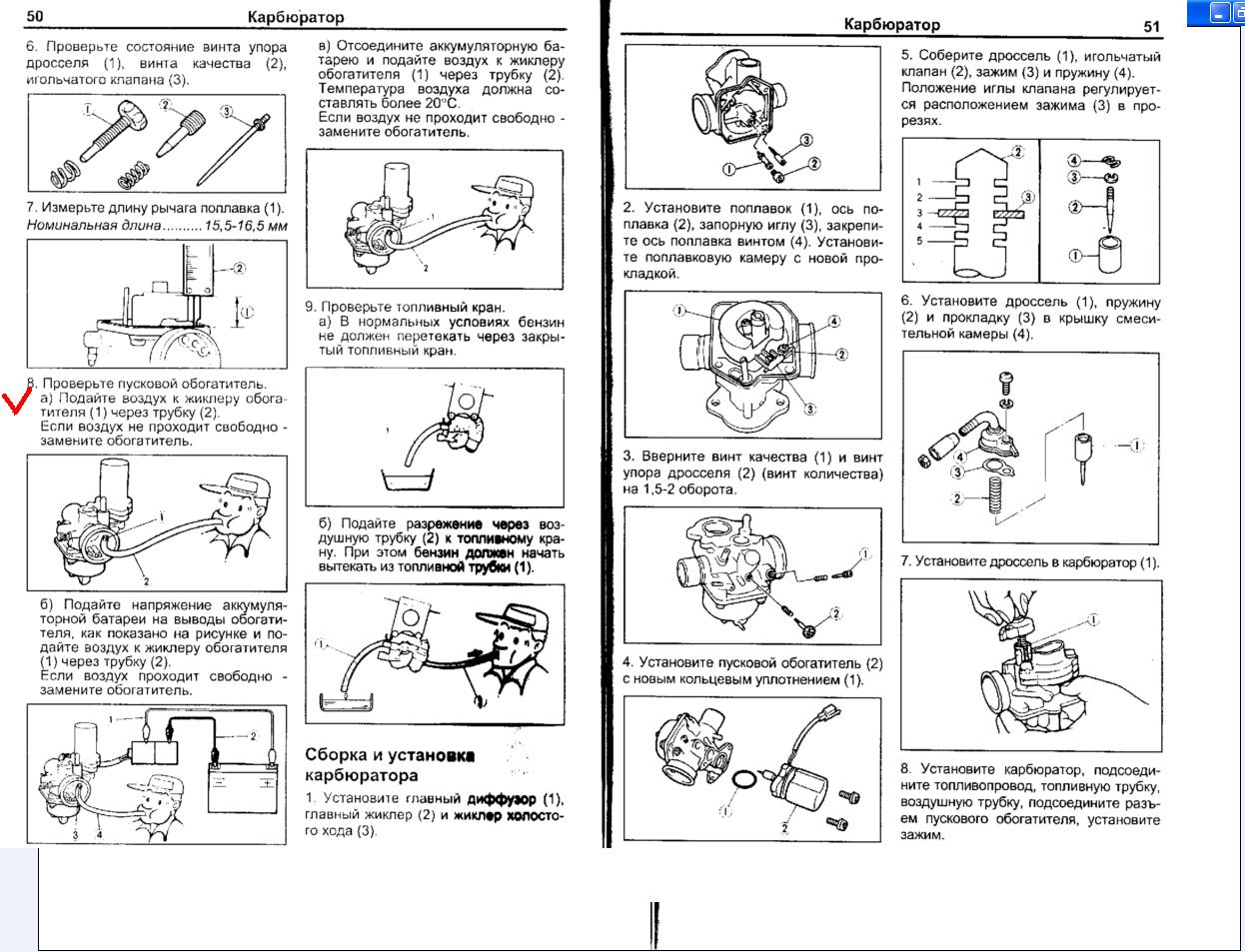

Принес его домой, подключил к 12 В, а эффекта ноль (не двигается). Только немного пластиковый корпус нагрелся. Подключал методом "тыка" +-/-+ т.к. провода от него отключены. Раз нагревается, значит обмотка целая.

Magnum66 писал(а):
funix писал(а):
в жару под 30 он должен быть уже закрыт
Тоже такого мнения. Принес его домой, подключил к 12 В, а эффекта ноль (не двигается). Только немного пластиковый корпус нагрелся. Подключал методом "тыка" +-/-+ т.к. провода от него отключены. Раз нагревается, значит обмотка целая.
Обмотки там нет, там нагревательный элемент в виде таблетки.
А что не двигается - плохо, значит нужен новый.
