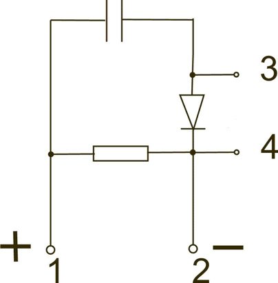

Есть некоторые мысли.
http://rza.org.ua/rza/read/3-9--Polyarizovannie-rele_25.html
Там ценно вот это:
У рассмотренного выше поляризованного реле неподвижные контакты были расположены по обе стороны нейтральной линии и на равном расстоянии от нее. Такая настройка контактов называется нейтральной. Особенностью нейтральной настройки контактов является то, что при снятии рабочего напряжения якорь реле остается в том же положении, в которое переместился при подаче этого напряжения,
Следовательно, для замыкания контактов достаточно короткого импульса. Который можно взять с предварительно заряженного конденсатора.
Тогда задача сводится к следующему: при пропадании напряжения в подводящих проводах, схема должна подключить имеющийся в ней конденсатор к реле. После подключения конденсатор разрядится, да и хрен с ним. Контакты реле останутся замкнутыми.
Как диагностировать пропадание питающего напряжения?
Если заряжать конденсатор через включенный последовательно с ним диод, в правильном направлении, то диод будет открыт. Если зарядное напряжение отключить, и на неприсоединенный к конденсатору вывод подать через резистор напряжение со второго вывода конденсатора, то диод будет закрыт.
Т.е. с выводов диода можно снимать управляющее напряжение, и появляется оно, что ценно для нашего случая, только при отключении питания, причем любого провода.
Конденсатор надо взять большой. Энергии в нем должно хватать на включение реле, и наверно имеет смысл с него же брать питание для той части схемы, которая будет подключать обмотку реле к конденсатору по появлению напряжения на выводах 3 и 4.
Проверяется практикой, покупаем/находим на свалке :) поляризованное реле, берем конденсатор, заряжаем его от 12 В и тыц его в реле, переключилось - значит конденсатор годится.
Номинал резистора выбираем из условий: чем он низкоомнее, тем больший ток можно снять с выводов 3 и 4, следовательно схема управления может быть проще; но при слишком малом сопротивлении он аккум будет разряжать да и сам греться будет.
Конкретную схему включения реле сами придумаете, там обычный усилительный каскад на 1 или 2 транзисторах, тока надо придумать как его грамотно включить с учетом всего.
Graphic1.jpg [ 11.11 KiB | Просмотров: 3803 ]
