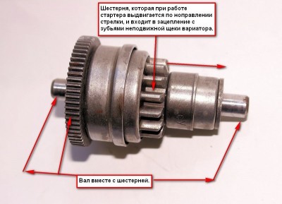

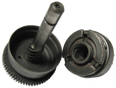

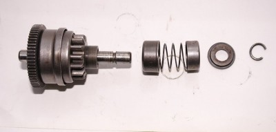

igorek 68
igorek 68 писал(а):
вопрос в том как работает бендикс стартера,толи это вал который крутится во втулке крышки вариатора вместе с шестерней или же этот ось на которой крутится шестерня и еще вопрос не в тему, будет ли полтосовский стартер крутить увеличеную кубатуру зимой в мороз.я осенью не стал менять цпг именно из-за этого,мне очень важен запуск с брелока зимой,с уважением.
003.jpg [ 71.97 KiB | Просмотров: 1992 ]
002.jpg [ 28.37 KiB | Просмотров: 1992 ]
001.jpg [ 97.53 KiB | Просмотров: 1992 ]

Может ли закусывать бендикс из-за износа втулок на которых он верится?
Мопед хоть золотом облей-не получится хорлей!!!
 Заголовок сообщения: Re: Стартер не крутит
СообщениеДобавлено: 15 Jun 2013, 09:54
Скорее нет, чем да.
Небось грязью зарос. Разбери, отмой бензином, собери и капни в него две капли жидкого масла. Никаких концистентных смазок типа литола!
