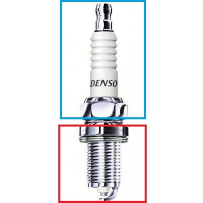

Представь ты едешь на скутере, все хорошо едешь под 50км,ч проехав 8км ты почуствовал, что резко пропала мощность, ты даешь газу он не едет, глушишь пытаешься завести, а он ни в какую, ты подумал что нет искры, достаешь свечу, а свеча не в рабочем состоянии. И у тебя произошло что часть свечи в красной рамке на мем рисунке, осталось вкрученной, а то что в синей рамке отвалилось и упало на землю.

а откуда свеча ???
по ней молотком не бил?

нет ее во время езды разарвало.

у меня одна мысль , брак

потом я другую поставил нормальную хорошо прикрутил, теперь свечу не разрывает она просто вылетает, теперь я после каждых 8-12км останавливаюсь жду когда свеча остынет и вкручиваю обратно, разве так должно быть?

опять вопрос , что с резьбой ?

я проверил резьбу держит отлично.

И снова вылетела.

SCAR, два пути, замена головки, восстановление резьбы посредством футорки, процесс восстановление описан на форуме.
