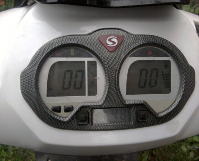

результаты проделанной работы
всё работает,всем спасибо
