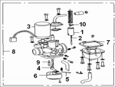

Забыл упомянуть, резко качая в поплавковую еще и бенз в диффузор вылетает, что обогащает пусковую смесь как воздушный праймер, так что по любому, если не обогатитель то ищи пути ее обогащения при запуске, уровень по срез поплавковой, жиклер хх и обогатителя, поднять обогатитель или отрегулировать если возможно (на ямаховском можно под него прокладку подложить)

прогноз был верный! обогатитель сдох! отпишу после ремонта

№ на схеме Артикул Наименование
1 224600.004000 Золотник карбюратора, пластик
2 32508G01F000 Игла дозирующая карбюратора, сталь
3 32612G01F000 Обогатитель пусковой карбюратора
4 224202.111000 Жиклер главный карбюратора, латунь
5 32621G01F000 Клапан игольчатый карбюратора, сталь
6 32622G01F000 Поплавок карбюратора, пластик
7 32701G01F000 Прокладка поплавковой камеры карбюратора, резина
8 224100.079000 Карбюратор однокамерный, поплавкового типа в сборе
9 32618G01F000 Жиклер холостого хода, латунь
10 224214.003000 Фиксатор дозирующей иглы, сталь
карбюратор.jpg [ 51.91 KiB | Просмотров: 2079 ]
