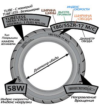

Ну 120 миллиметров ,а не 12 сантиметров, извиняюсь, хотя разницы нет, речь идёт о ширине профиля покрышки которая в маркировке стоит первой цифрой 120 то бишь . Суть поста в том, что при одинаковой маркировке покрышки разные.

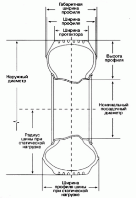

Извиняюсь за дурацкий вопрос. А как меряется ширина мотопокрышки, те же 120 мм, с автомобильной все понятно ?
Где кончается ширина покрышки и начинается высота профиля? Ведь у мотика они полукруглые.

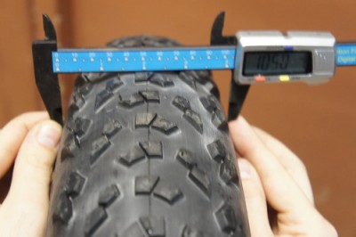

И еще насчет шиномонтажа. Мне несколько раз отказывали в бортировании мотопокрышки на 16", типа у них лапки станка не предназначены для для мотоциклетного профиля диска. А как с этим делом обстоит с литыми дисками скутера на 12"?
К стати, всех с наступающим Новым Годом!
вот так.
tiporazm.gif [ 34.79 KiB | Просмотров: 2297 ]
0_a4e6a_d14201ee_L.jpg [ 42.75 KiB | Просмотров: 2300 ]
