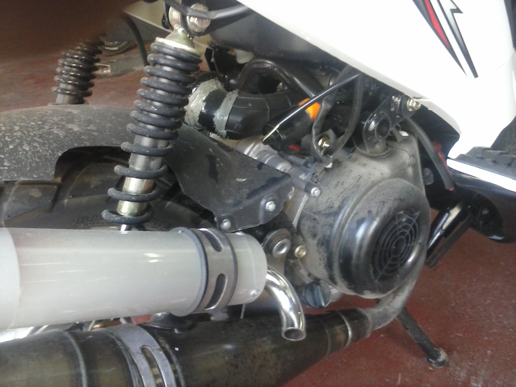

В апреле 2014 мой автопарк пополнился вот таким зверем:
CAM00117.jpg [ 367.28 KiB | Просмотров: 4499 ]
вот с таким движком:
CAM00118.jpg [ 234.04 KiB | Просмотров: 4499 ]
CAM00119.jpg [ 392.11 KiB | Просмотров: 4499 ]
Покупался с рук пробег был 300км. После первой поездки заметил стойкий запах горелой изоляции или пластика от куда понять не мог, а через неделю сгорела сигнализация (заменил) запах не пропал, облазил все контакты и всю проводку все норм.
На спидометре 1400км а вонь так и осталась, причем стоит на месте и работает не воняет, проедешь километров пять воняет.
Что делать? куда лезть? Или мож для китайцев это нормально?

Это НЕ норма. Проводку диагностировать проблематично, особенно новичку.
Если запах появляется после езды, я бы смотрел, где провода касаются того, что нагревается.

Посмотри напряжение бортовой сети. Сигнался просто так не сгорает.
Может регулятор напряжение испортился.

Классная подделка.
QMJ промаркирован как FMA.
Сдай в магазин обратно.

Почему подделка??
Напряжение проверил на клемах акамулятора при заглушенном 12.5вольт при работающем цифровой тестер начинает беситься скачет от 7 до 14вольт(но свет гарит ровно не зависимо от оборотов и зарядка есть так как проблем с запуском небыло) а провода до двигла вааще ни какие не докасаються (основной жгут идет выше).
Вариатор не может издавать такой запах???

да еще и с воздушным охлаждением!
не с воздушным, а "F" - значит движок со скоростями.
По факту, хорошая маскировка.
Это также может быть двигателем, а-ля Хаобон, то есть 90 кубиков. Поиск в помощь.

Может вонять нагрузочный мощный резистор.
А как он выглядит и где находится??
И еще верхняя банка саксофона обтянута каким-то прозрачным пластиком и он к ней приклепан, это нормально???
Что это???
