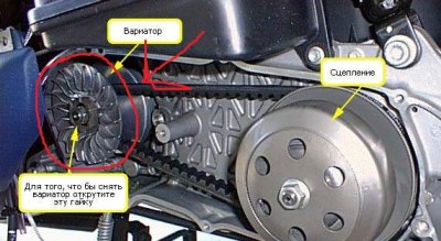

А у тебя на скутере два вариатора?
Странный скутер.
У меня на скутере вариатор и торкдрайвер.
Вариаторы бывают и без торкдрайвера, если что.
Взять тот же NuVinci.

На ютубе смотрел клип и один человек назвал его "передним вариатором" блин ребят правда не понимаю в скутерах не чего правда мне стыдно)хаах сильно не смейтесь но ту деталь которую я обвел назвал её звездочкой.....(не мой вариатор а картинка)
