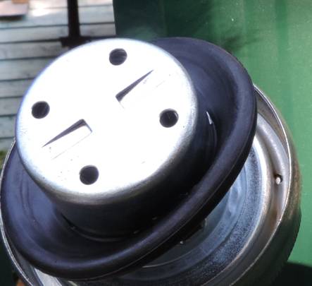

Нате вам пробок. :)
Регги Фантом, 2 боковых канала и дырка сверху, прям в самой пробке.
пропки_002.jpg [ 24.67 KiB | Просмотров: 4729 ]
пропки_003.jpg [ 9.4 KiB | Просмотров: 4729 ]
Сим Джет 50, тоже 2 боковых канала, дырки сверху нету.
пропки_006.jpg [ 28.25 KiB | Просмотров: 4729 ]

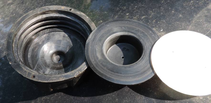

Кимка, пробка своя, на резьбе, пластмассовая. Прокладка с центральным пупырём. Дырки по центру в самой пробке и в пупыре, и в промежуточном диске 2 дырки. Зачем этот диск нужен не знаю.
пропки_009.jpg [ 46.33 KiB | Просмотров: 4729 ]
пропки_011.jpg [ 34.33 KiB | Просмотров: 4729 ]

Хонда-сашка, дырочка одна и сбоку.
пропки_014.jpg [ 18.79 KiB | Просмотров: 4729 ]
Игорь, тебе надо пробку поменять. Течь будет обязательно - как видно по фотке, у твоей уплотняемая поверхность выштампована абы как, вроде даже с конусом, а она должна быть прямой. Сравни с моими пробками.

Dj@gger
Надо проехаться по местным магазинам.
Или у брата со скутера скрутить. :)

Белый, с двумя дырочками? Я думаю для того, что бы бензин не плескался на улицу. Это не сложно проверить, временно изъяв этот диск.
