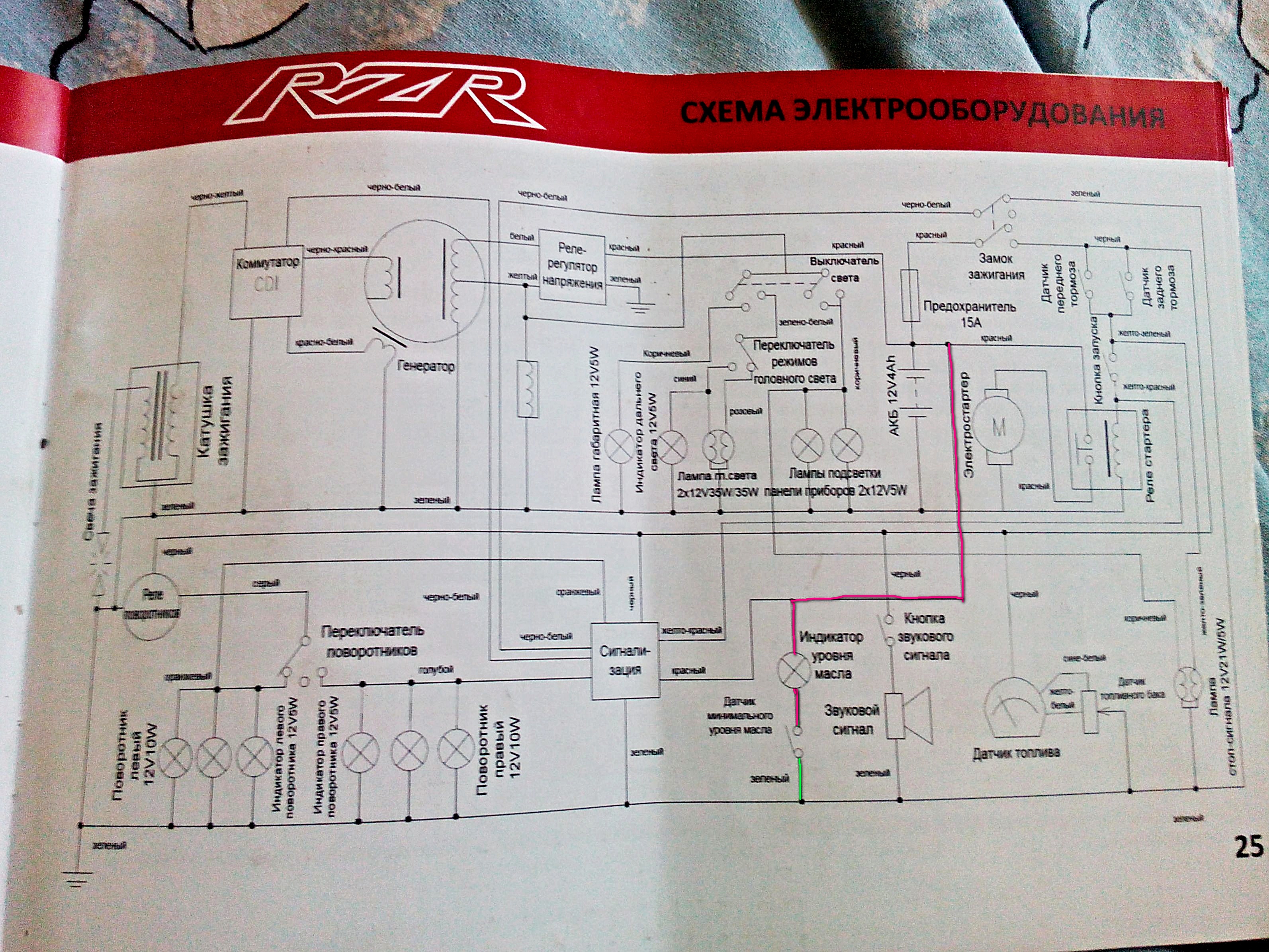

Всем привет. Сегодня разобрал приборку и понял что у меня вообще нет лампы и провода на датчик мин уровня масла. Куда она вообще подключаеися подскажите. Схему прилогаю

На некоторых цилиндрах в отливе (обведен на фото) имеется отверстие с резьбой М6
вот в него и устанавливается, более правильное его название-датчик "давления масла"

Такая сложная схема..... Минус - датчик - лампа. С лампы на плюс.

http://irbismotors.ru/upload/iblock/479 ... %20RZR.pdf
Стоит посмотреть это. Это раз.
Второе, на сайте http://irbismotors.ru глянуть мануалы, те же эл. схемы, они одинаковые и для 170сс, 150сс и для 50сс.
Датчик уровня топлива обычно стоит на скутерах с двигателем 2Т, в пробке бака для масла.
