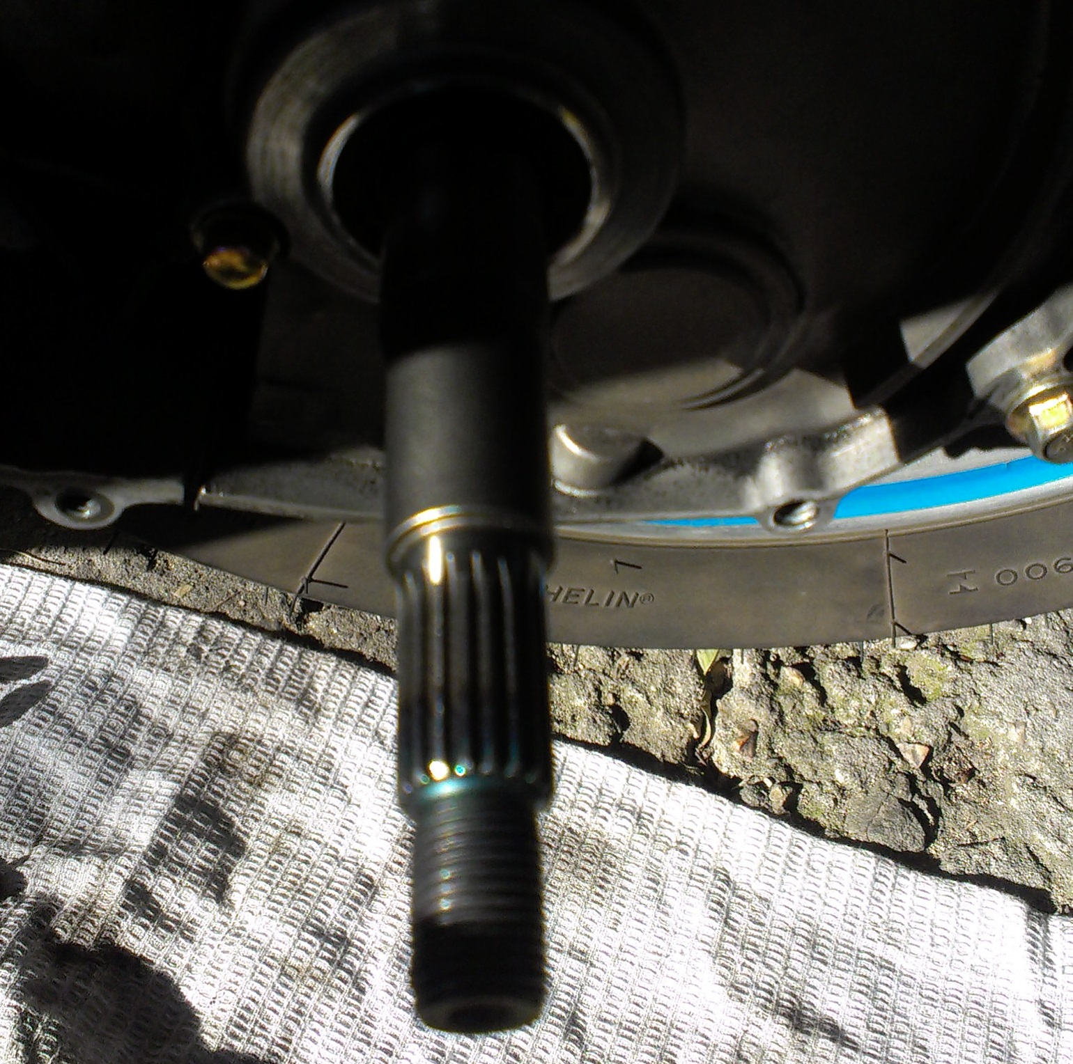

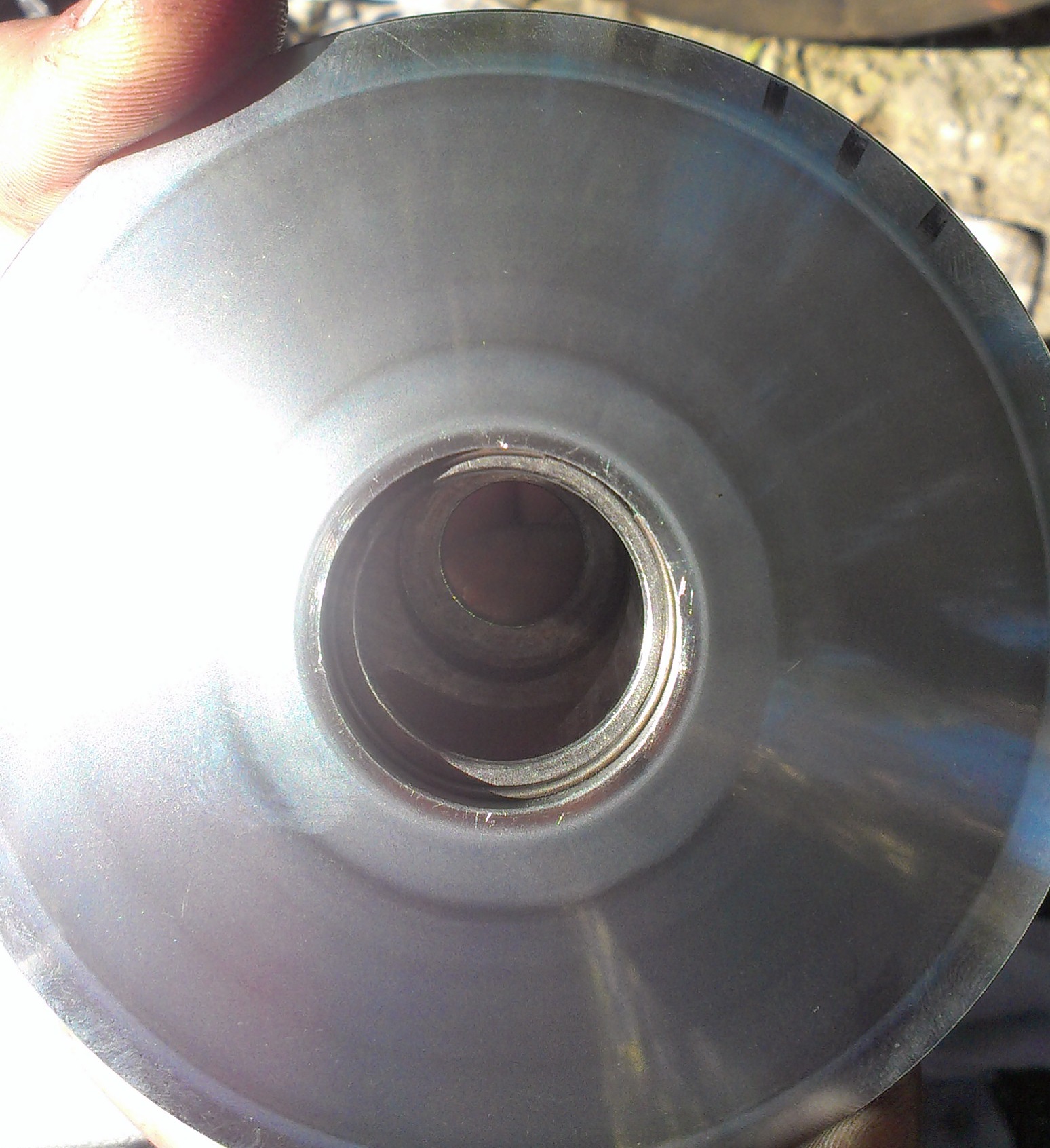

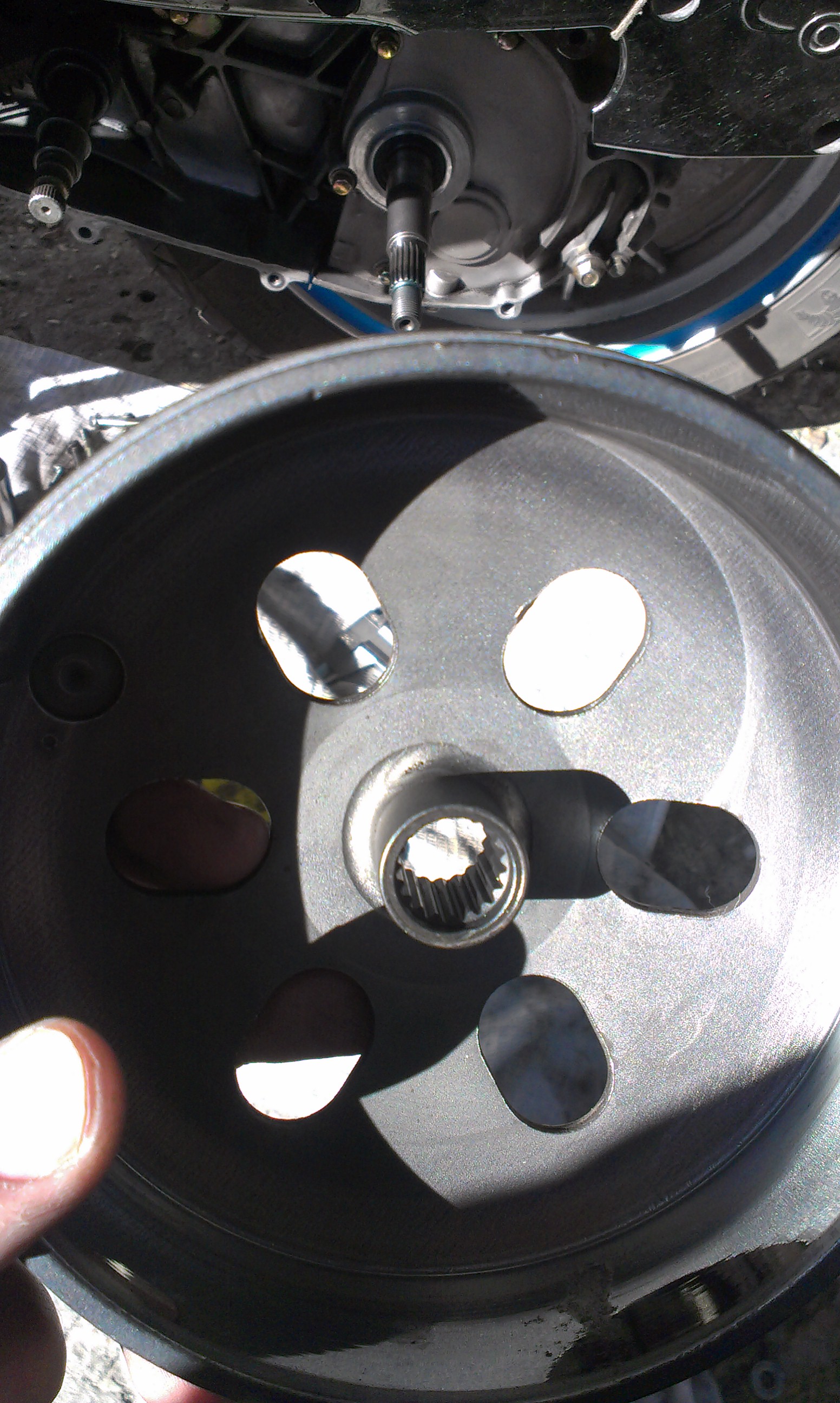

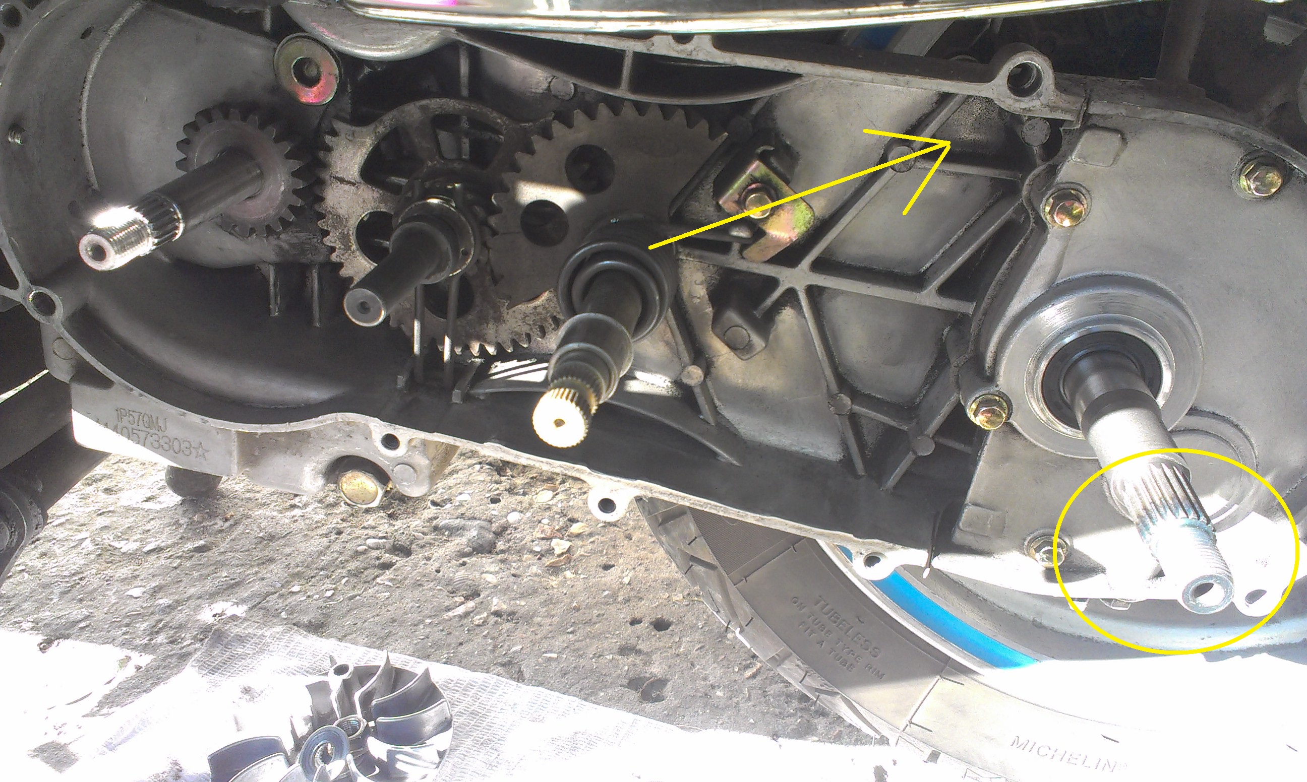

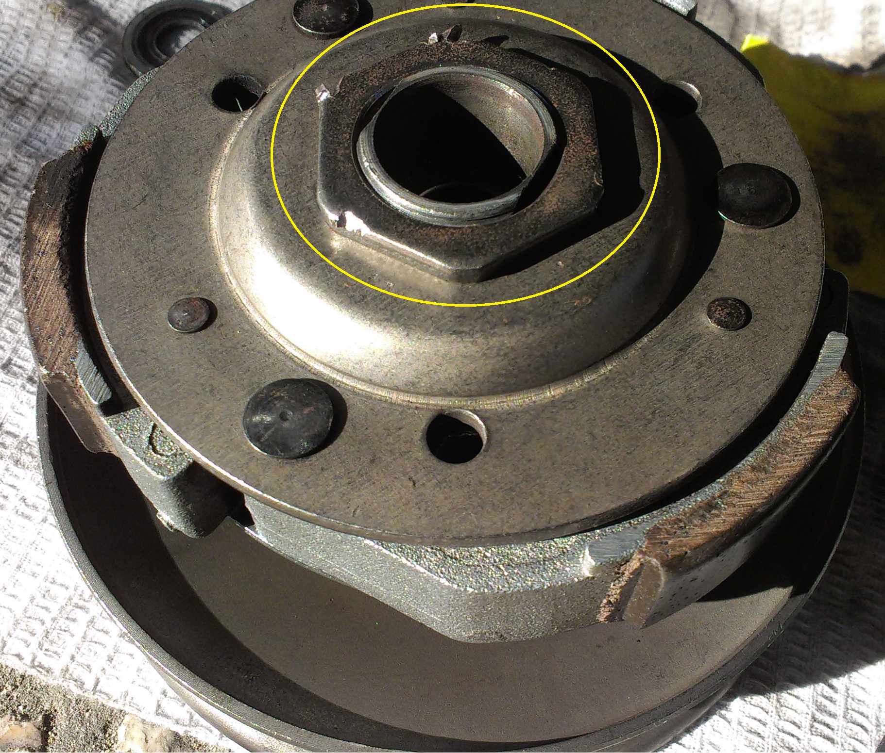

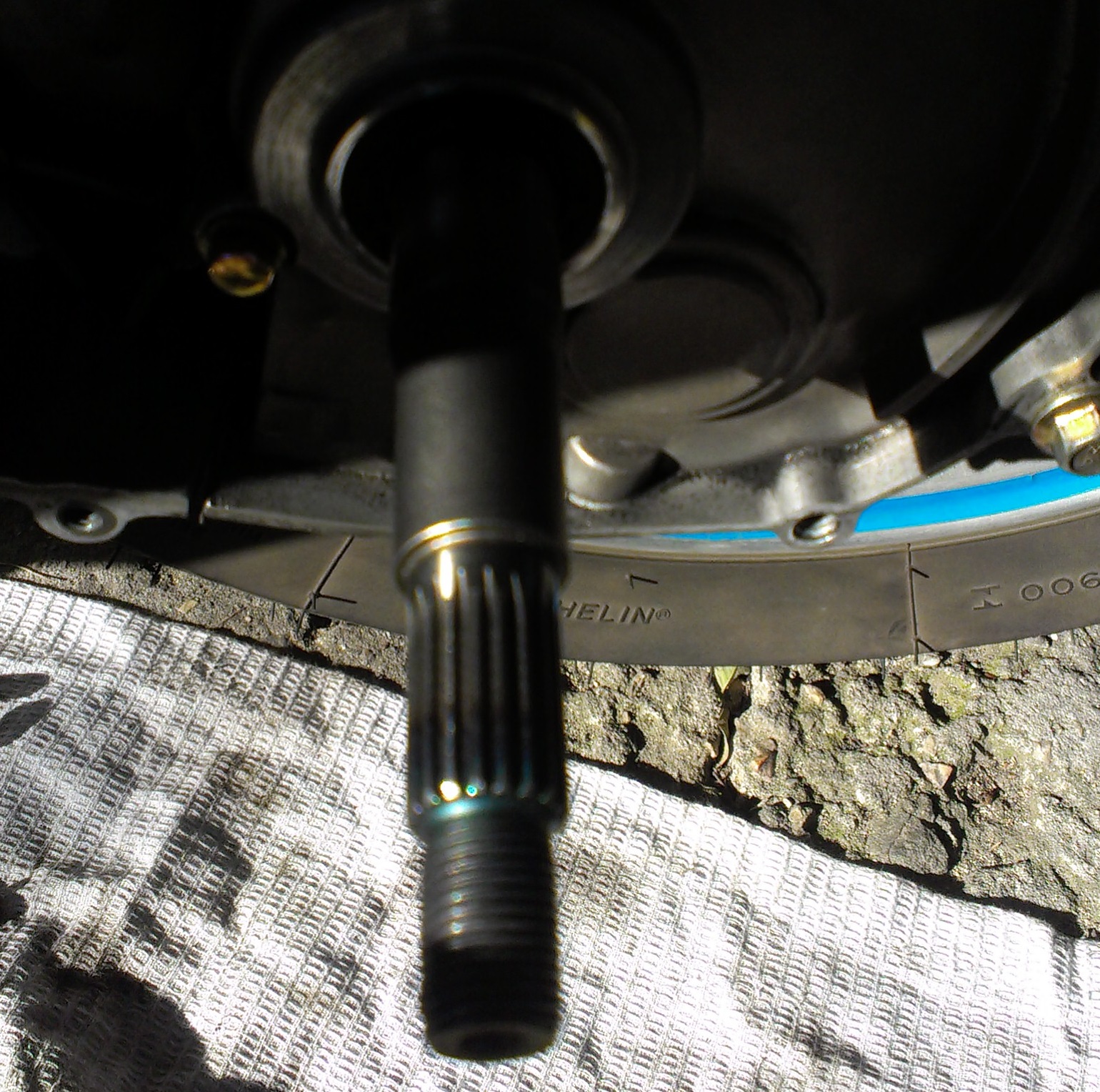

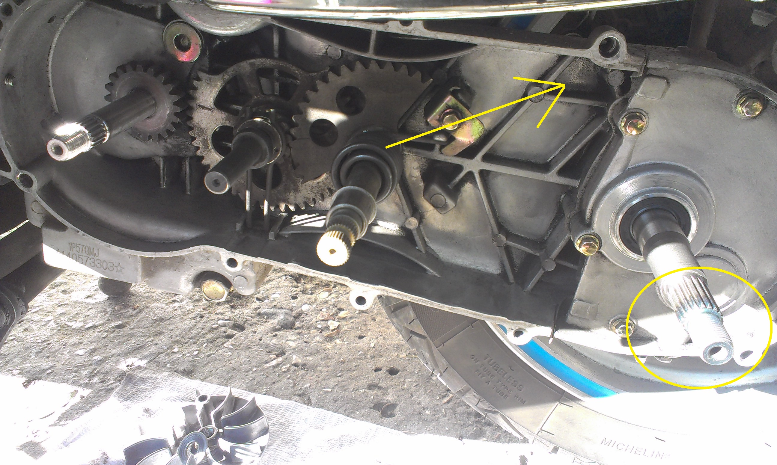

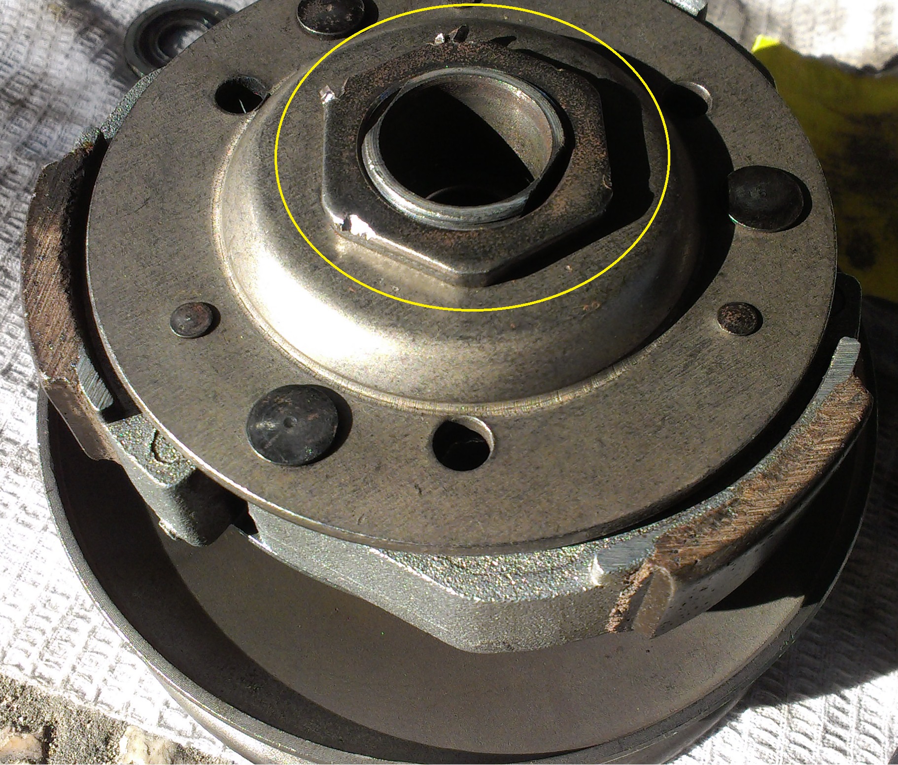

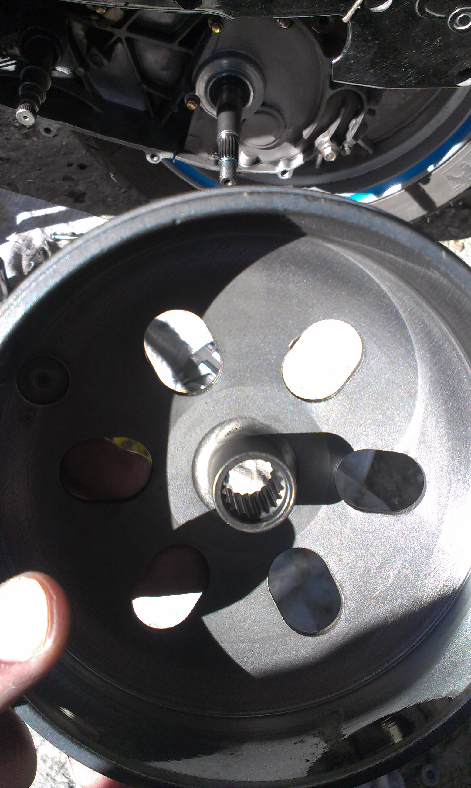

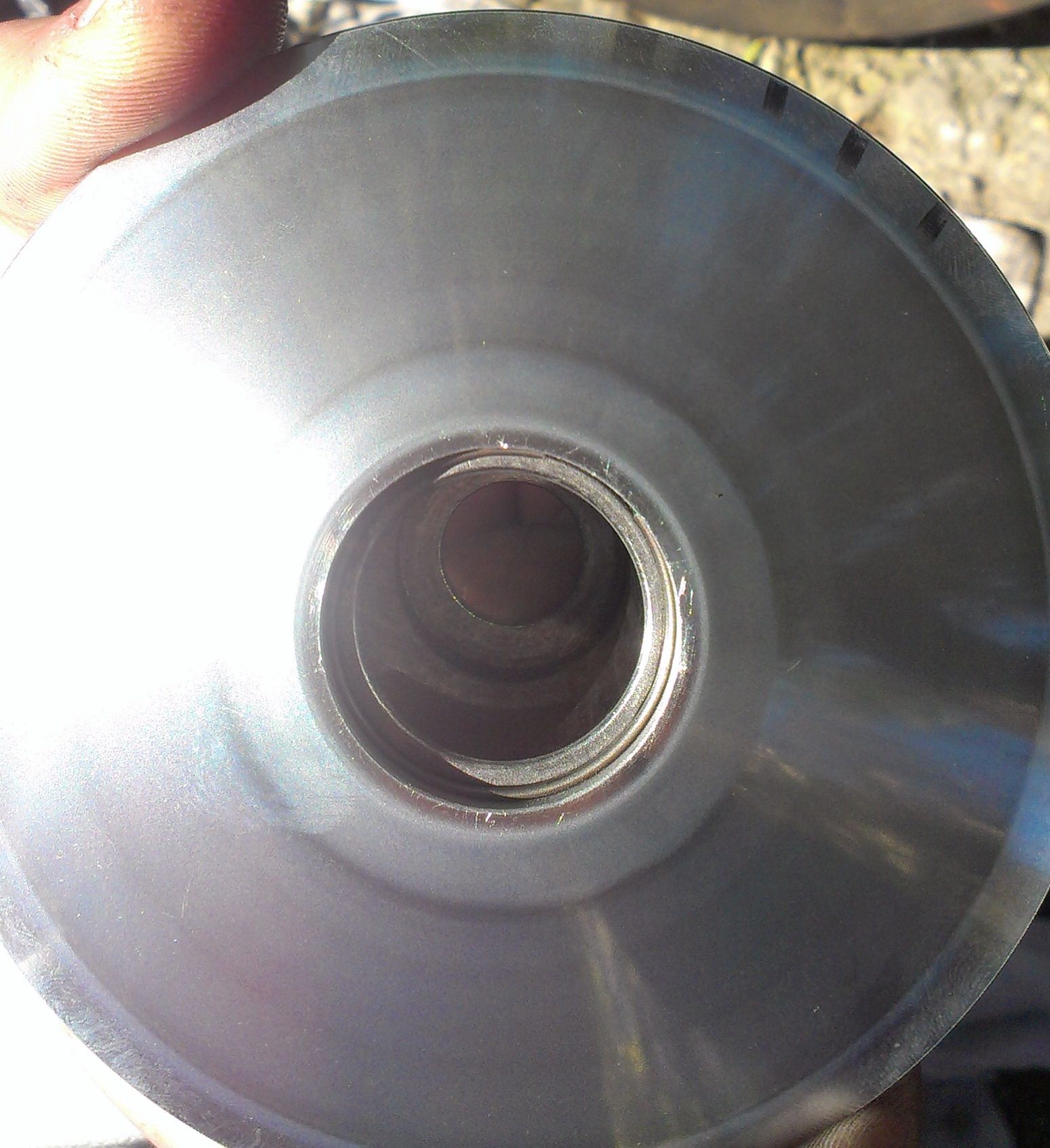

И еще, обнаружил что шкив редуктора посинел, но не весь а со стороны шлицов где то на 3-4см вглубь. Фотки приложу внизу.
p.s. на гайке сцепления появились желтая пигментация
IMAG1456.jpg [ 545.21 KiB | Просмотров: 6359 ]
IMAG1451.jpg [ 807.46 KiB | Просмотров: 6359 ]
IMAG1453.jpg [ 720.54 KiB | Просмотров: 6359 ]
IMAG1452.jpg [ 1002.33 KiB | Просмотров: 6359 ]
IMAG1455.jpg [ 1.09 MiB | Просмотров: 6359 ]
 Заголовок сообщения: Re: Проблема при ускорении 157QMJ
СообщениеДобавлено: 29 Oct 2016, 16:05
Он не посинел, это местная закалка, подобное есть и на коленвалу.
Но все же стоит проверить подшипник который сидит рядом со шлицами.
