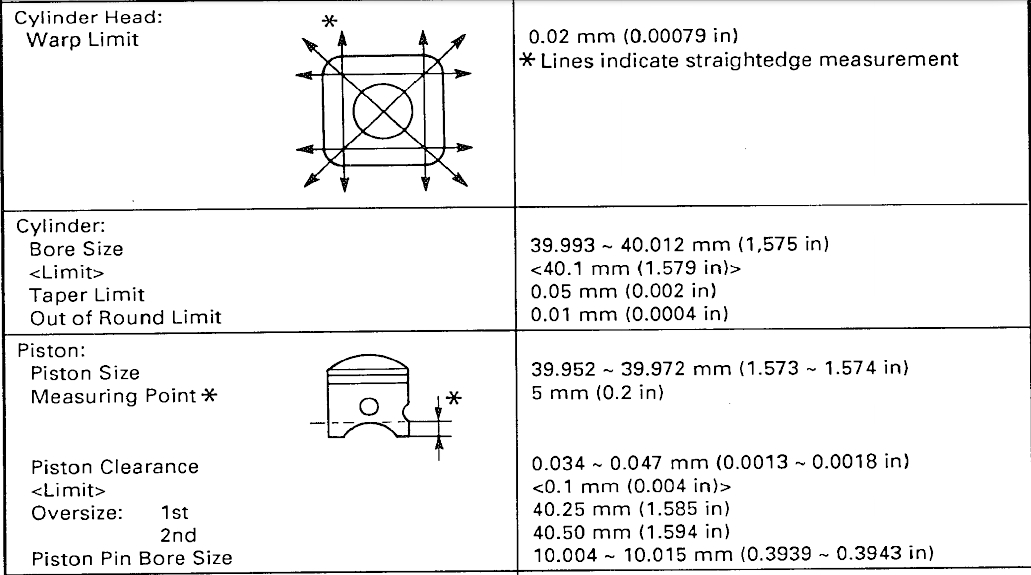

Screenshot_2017-05-07-12-37-57-1.jpg [ 160.21 KiB | Просмотров: 1739 ]

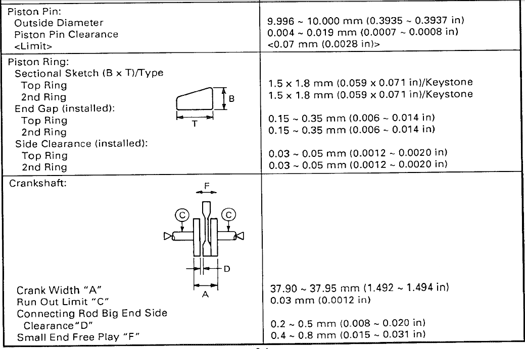

Screenshot_2017-05-07-12-38-16-1.jpg [ 208.03 KiB | Просмотров: 1739 ]
