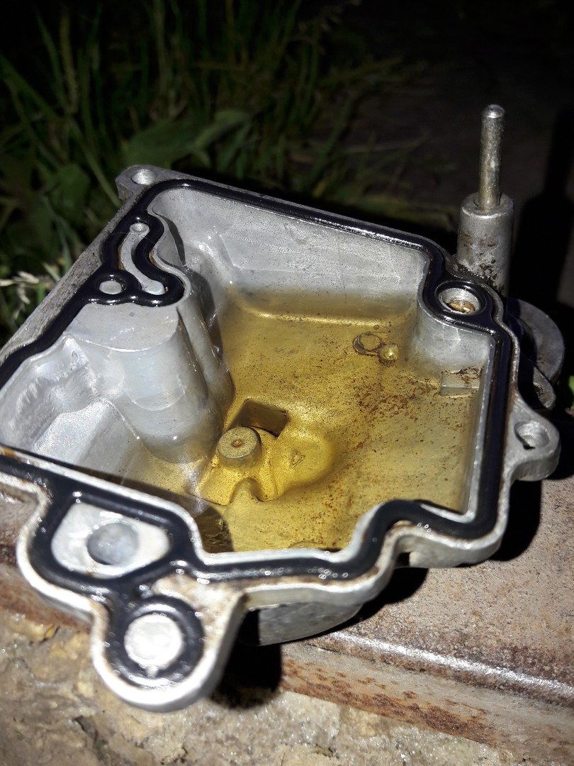

В общем что сделано.Замена направляющих втулок клапанов,новая прокладка гбц(не металл),новые колпачки.Притер еще раз клапана,перерезать ничего не стал ибо не текло.Снимал цпг,смотрел кольца.Все как положено,разведены,хон на месте.Все собрал,первый пуск не заводится.Закрыл рукой воздушный канал,схватил и заглох.Чуть чуть приоткрыл руку и он завелся и работал.Дыма синего уже нет,был белый не много.Далее надел воздушный фильтр он так же не завелся.Снял свечу она не совсем залита.Вот даже объяснить не знаю как.Когда заливает то свеча сырая,а тут с легка мокрая.Сейчас вопрос вот в чем,что надо делать с уровнем топлива,картинку прилагаю снятого поддона.Там бензин после нескольких прокруток стартером,замерил эл штангелем,ориентировочно 12-13мм уровень, скут не схватывал т.к рукой не закрывал воздух.Что делать,увеличивать уровень или уменьшать,т.к какой должен быть не знаю.

В собранном состоянии уровень по линии разъема этого "поддона",как ты изволил выразиться. Проверять капельницей. Подгибать язычок поплавка. Сейчас уровень мал и топлива не хватает. Поэтому и заводится так.
т.е топлива мало.понятно.

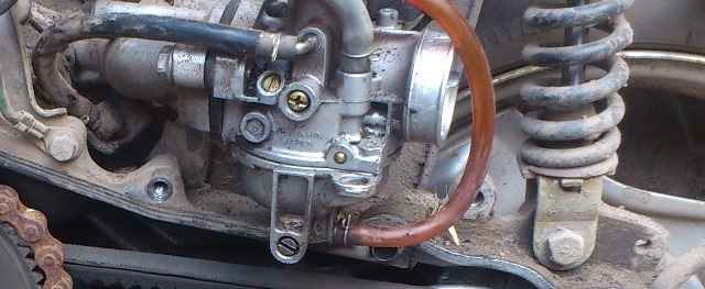

нашел картинки
примерный уровень топлива зазор 1мм важен
подгибать язычок поплавка
проверять капельницей при открученном нижнем винте
