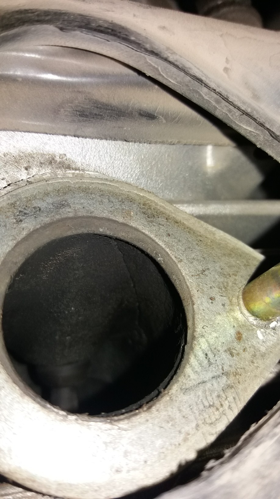

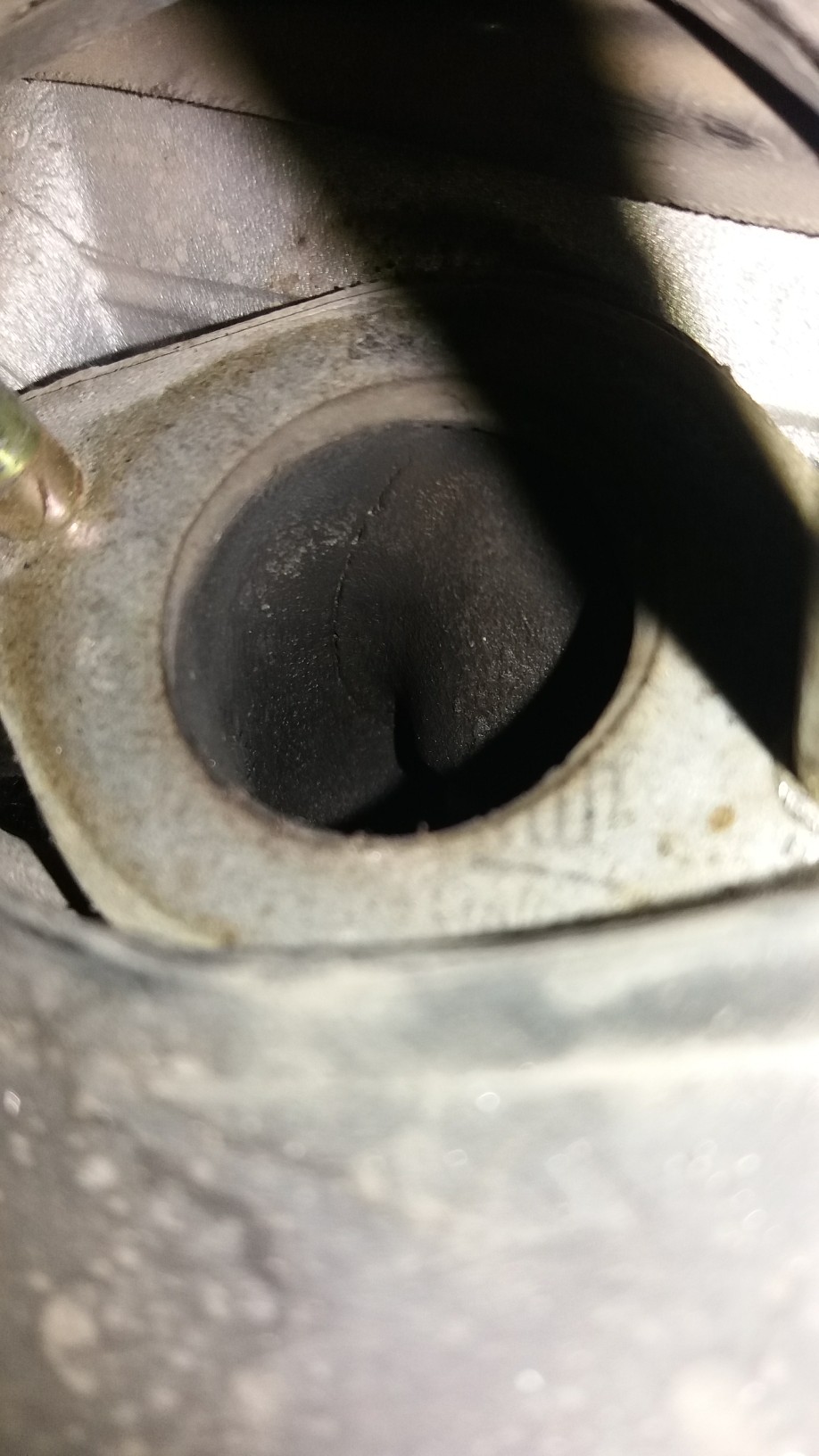

Как думаете это трещина или отлив просто у меня подсос воздуха идет смесь бедная на любых карбах и масло жрет немного вот думаю может из за этого просто все отстальное отпадает так как все менял!

Не трещина это.

если это не трещина то откуда подсос воздуха может браться навесное все можно откинуть потому как я все менял на другое исправное оборудование!(Карб патрубок коммутатор свечу бронепровод свеч колпак вакуумник воздушный фильтр )

я уже снял клапанную головку трещин визуально хочу поставить другую голову как раз заменю колпачки так как они пропускают масло

Вообщем после замены клапанной головки смесь стала нормальной хотя визуально старая головка без трещин!
 Заголовок сообщения: Re: Трещина это или нет и может ли быть из за ее подсос возд
СообщениеДобавлено: 29 Sep 2018, 17:06
Значит она поведенная была
