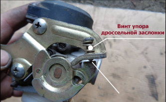

1. Обнаружил, что резиновая прокладка поддона в месте под топливным обогатителем сорвана, не хватает резинового кольца (фото №1), вопрос, может ли это кольцо влиять на работу ХХ, и что это за канал, который он уплотняет (закрывает)?

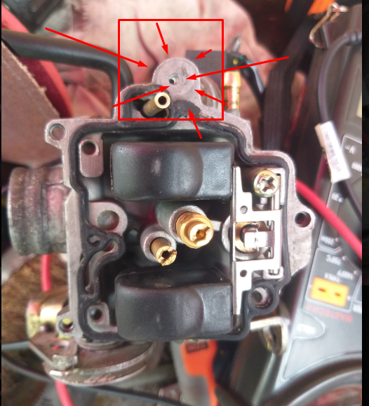

2. Должен ли (может ли) холостой ход работать без помощи винта регулировки упора дроссельной заслонк - увеличения оборотов холостого хода, т.е. без открытия дроссельной заслонки (фото №2)?

Меняйте цпг всборе,головка цилиндра в соответствии с цпг.
Ускорительный насос вообще можете заглушить:кроме лишнего расхода топлива он ничего не даёт.
