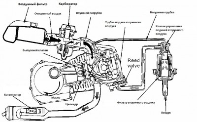

По случаю стал обладателем Ямаха Аэрокс 2006 года практически без пробега.
Возник вопрос по глушителю. Про "отросток" душилку все понятно.
Что за еще одна тонкая трубка выходит из глушителя?
Очень похоже на ЕГР...но в скутере..
Описания в интернете так и не нашел.
Изображение[/url]
Если можно подробно для чего служит и как работает

Это и есть ЕГР.

В моем понимании ЕГР должен идти куда-то на впуск. Или я не прав? У меня шланг уходит через какую то хрень прикрученную на глушителе в переднюю часть скутера в пластиковую коробку.
К сожалению что бы рассмотреть всю эту конструкцию нужно снимать пластик.

GXΩ писал(а):
Это и есть ЕГР.
Вот зачем путать народ.
Это PAIR(pulse secondary air supply system)

awolka
billed0495.jpg [ 194.95 KiB | Просмотров: 5721 ]

Спасибо. По 4т все понятно.
По 2т не очень,но разберусь.
Еще раз спасибо.
Уличный воздух в выхлоп подмешивает?
Или я туплю?
