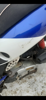

Фото редуктора
7ae3297f-68d2-45d3-87f0-d611256611a8.jpg [ 75.1 KiB | Просмотров: 9011 ]

Здравствуйте.
1.Либо перелив масла,либо с прокладкой проблема.
2.На морозе все моторы плохо заводятся.Если думаете ездить зимой,то настраивайте богаче смесь в системе холодного запуска.
3.Так же пробуйте богаче смесь,утепляйте карбюратор.

1 и 2 ничего не делать...пока. 3 - проехать км 100 как есть или попробывать пропитать воздушный фильтр - может помочь.

Т е забить?) Странно что он льет с редуктора. Надеюсь мороз всему виной

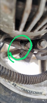

Всем еще раз привет. Появился еще один вопрос. Что за трубка идет в патрубок воздушного фильтра? Нечаянно на морозе сломал уголок и вход в короб Хотел самодельно вставить с помощью трубки и понял, что шланг, который идет в патрубок заглушен. Как будто, внутри болт вкручен.
Так должно быть?

И бывает ли вообще вентиляция картерных газов на 2 х тактном скутере?
Да, через карбюратор, прямо в камеру сгорания!

А то что трубка идет в патрубок воздухана и она заглушена, это норм? Или убрать эту заглушку надо?
